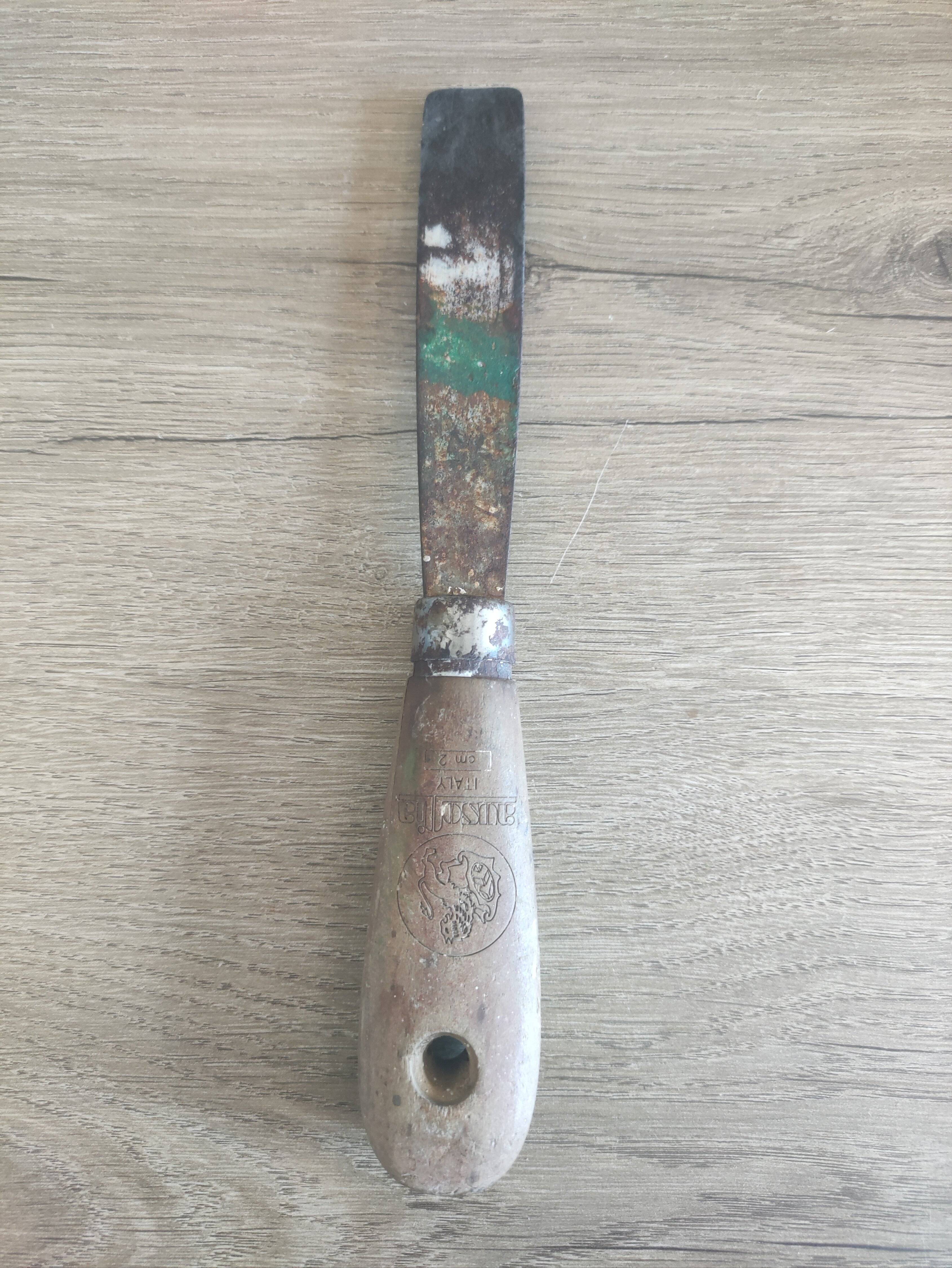

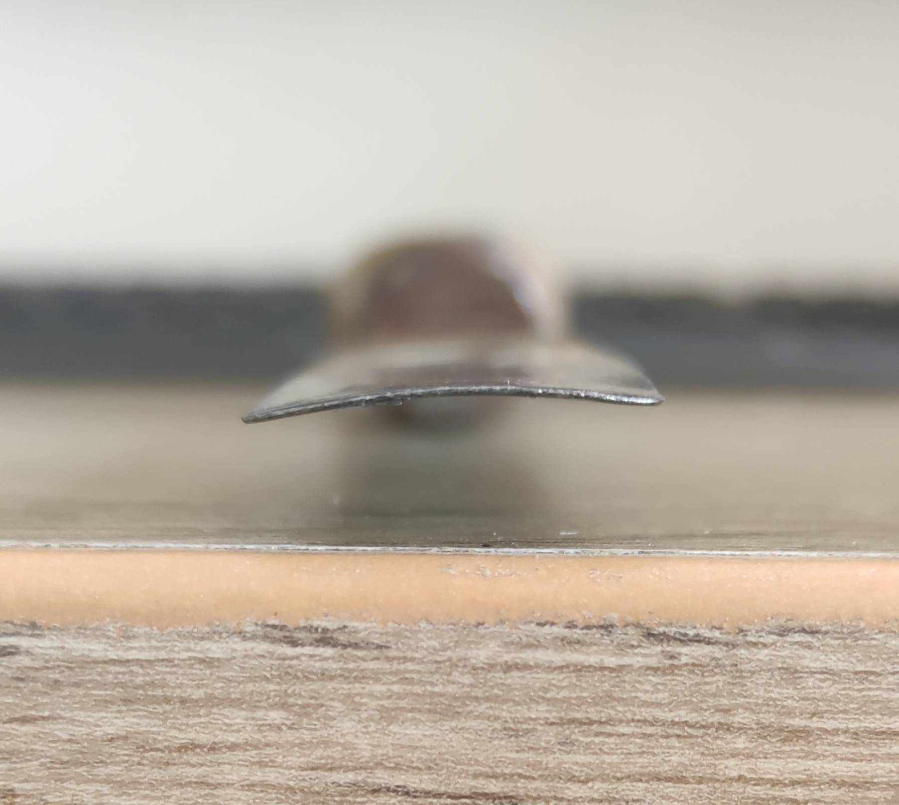

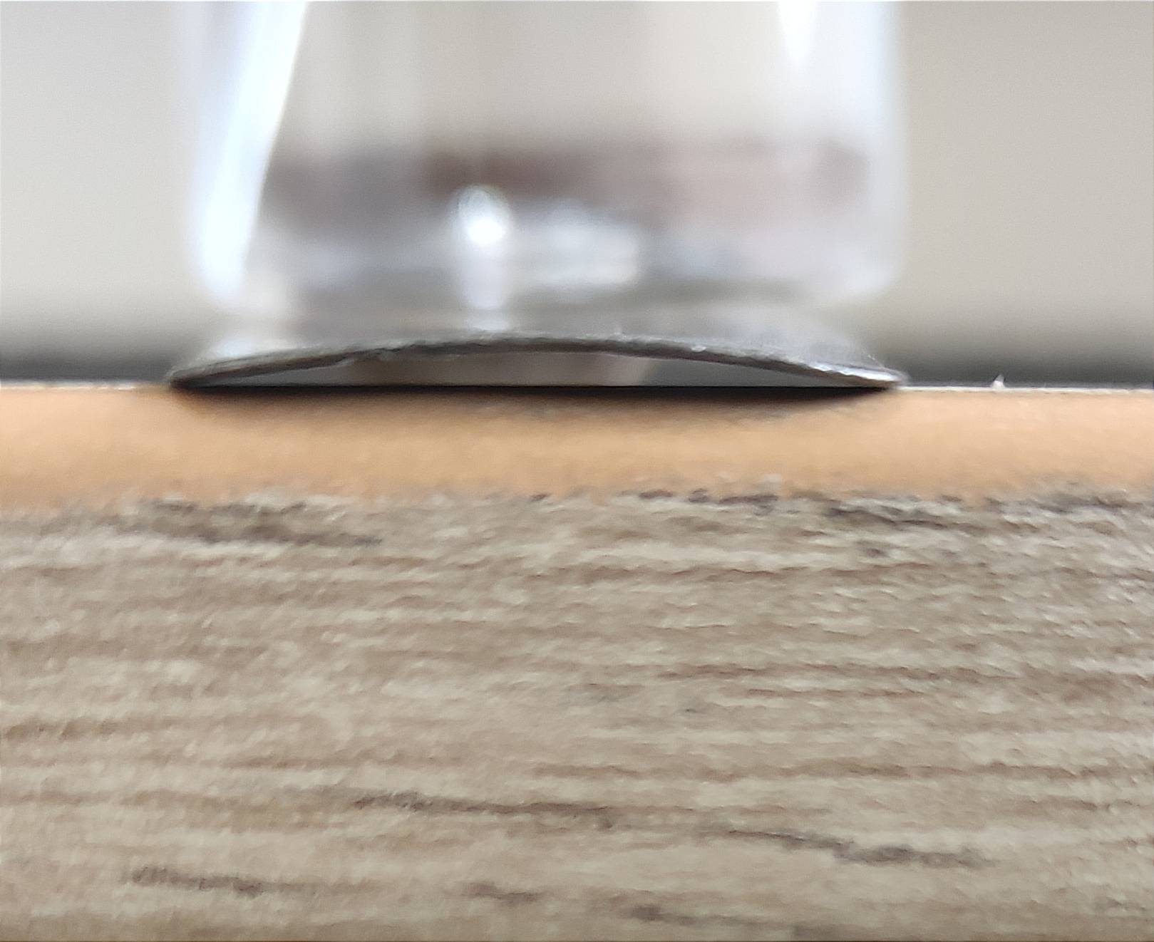

Ciao a tutti. Dopo aver eseguito decine e decine di test su un coprimozzo rovinato su un cerchio smontato rovinato, sono riuscito a trovare un sistema per estrarre i coprimozzi senza rovinare né i coprimozzi stessi, né tantomeno i cerchi in lega. Volevo condividerlo con voi. Allora, l'occorrente è: una spatola da 2 cm (potete utilizzarne anche una vecchia se l'avete), nastro isolante e nastro di carta. Prendete la spatola e sagomate la punta in modo che corrisponda esattamente con la la curvatura del coprimozzo/cerchio. Questa è una cosa che va fatta ovviamente una volta, dopo di che questo attrezzo vi rimane a tale scopo. Dopo averla sagomata (mi raccomando, bene!!), ricoprite la stessa con nastro isolante dai due lati per evitare il contatto diretto tra il metallo della spatola ed il coprimozzo/cerchio. Coprite con nastro carta i coprimozzi che state smontando perché estraendoli è possibile che cadano a terra e si rovinino (se vi interessa preservarli). Inserite la spatola tra il coprimozzo ed il cerchio e fate leva verso il copertone, il coprimozzo esce con una facilità estrema. Vi allego le foto della spatola, e spero di avervi fatto cosa gradita. Saluti

Benvenuto. Simpatica e utile soluzione e intuizione 👍
interessante soluzione
