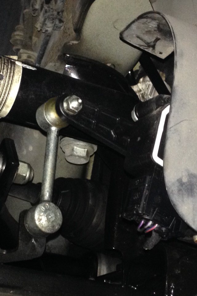

ragazzi buongiorno, l'altro giorno ho effettuato il tagliando e ieri sera ho notato che i fari hanno perso di potenza..... praticamente illuminano poco e il faro di sinistra emette un fascio di luce molto più basso rispetto a quello di destra... qualcuno sa cosa sia successo??

Bixenon originali?
Se così il livellatore automatico si è starato.
Giulietta - Fari Bixenon - Originali
Più che starato si è spostato...
Se la bielletta metallica, ancorata a quella in plastica è al contrario rispetto a quella in foto, allora si è spostata. Basta alzare la ruota ant. dx e facendo pressione con la mano ritorna in posizione. Se non si alza la ruota non si può procedere perché il peso della macchina ne impedisce il movimento

ho risolto.... i signori dell'alfa nel fare il tagliando hanno toccato qualcosa.... e dopo la mia lamentela hanno sistemato tutto!!!
Re: Giulietta - Fari Bixenon - Originali
Hanno toccato quel particolare che si vede nella foto del mio precedente post
