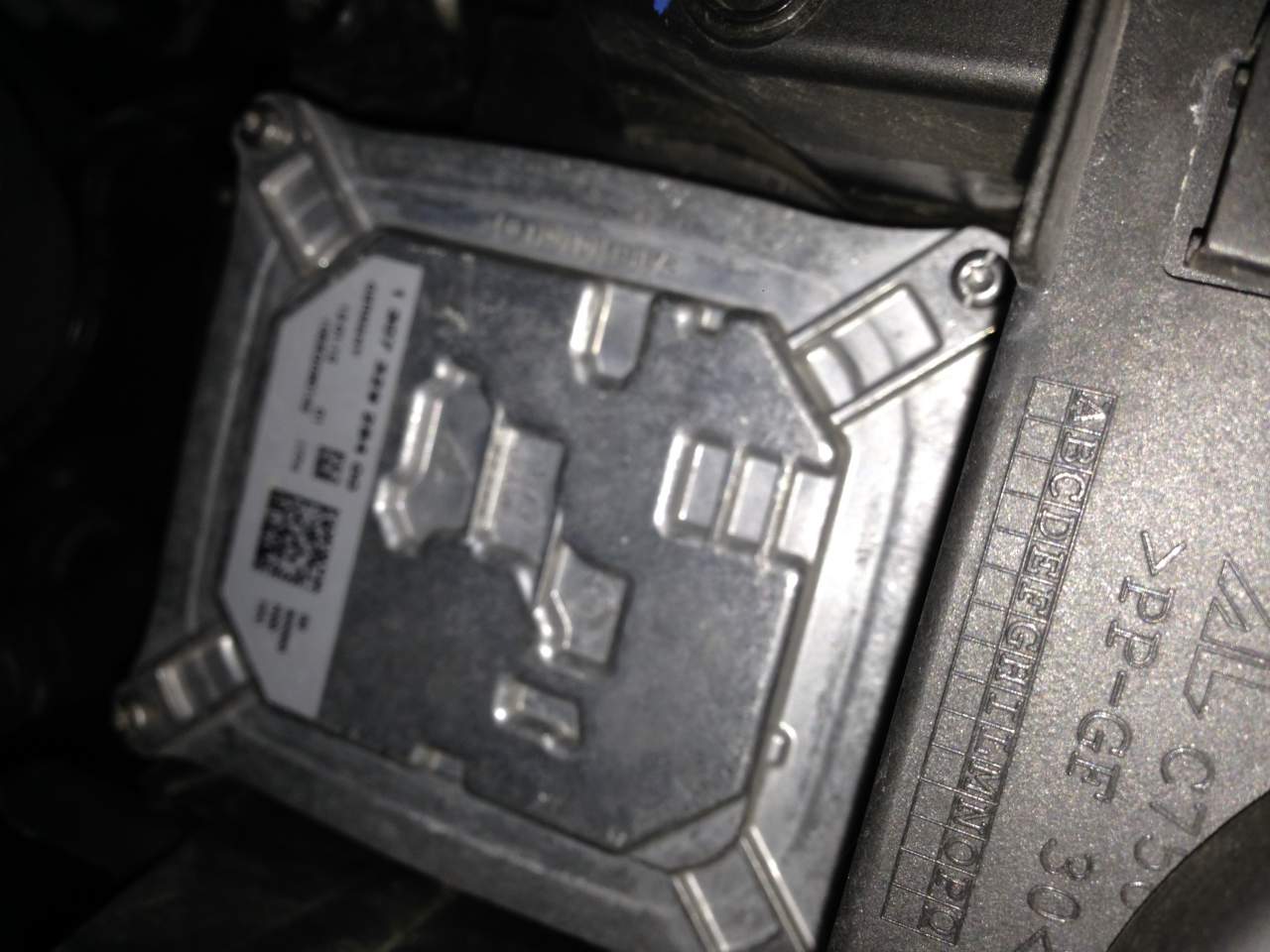

Dietro al faro c'è questo coperchio,ma non ho idea di come si smonti anche perché con le mani non ci passi...bisogna mica smontare il faro?
