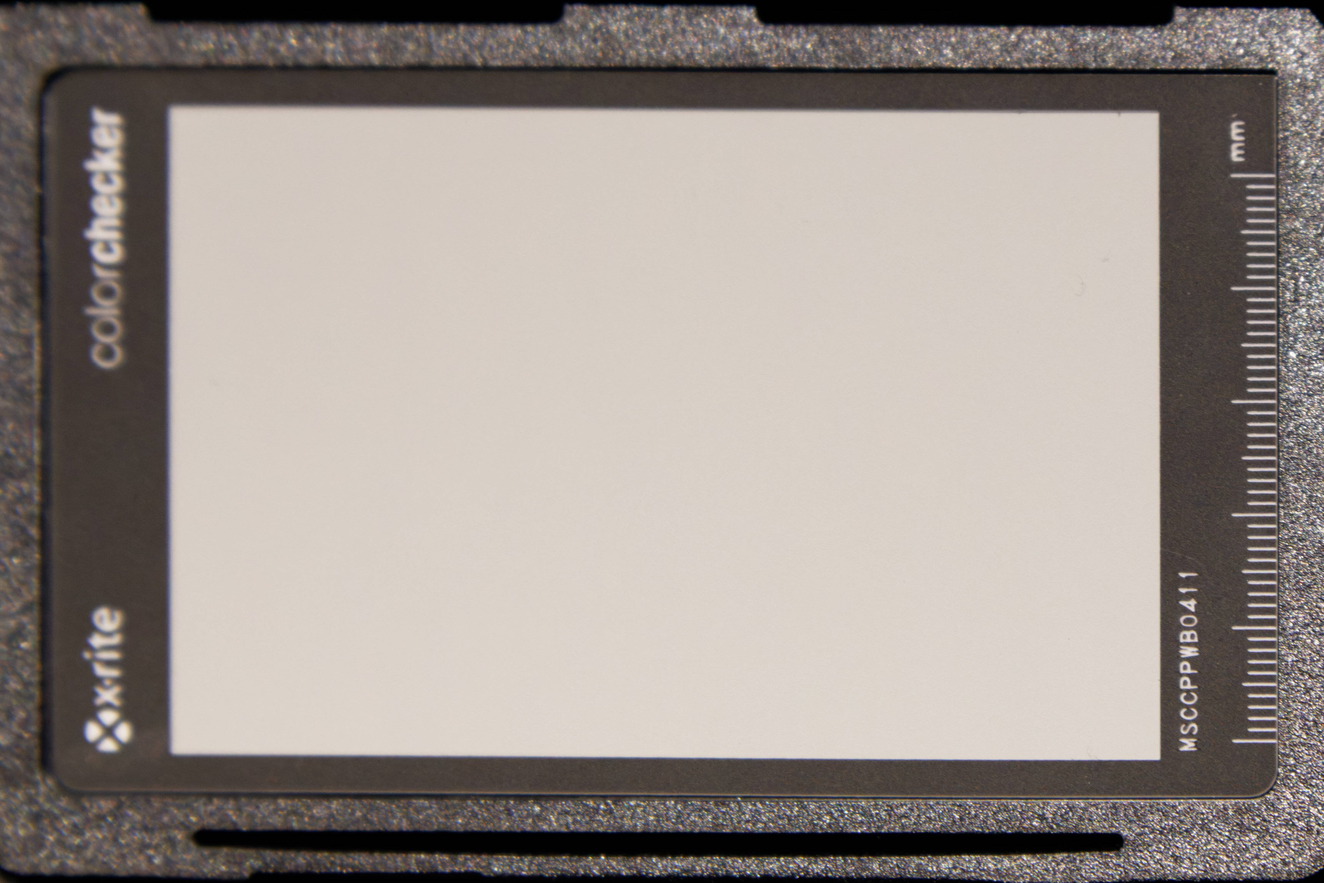

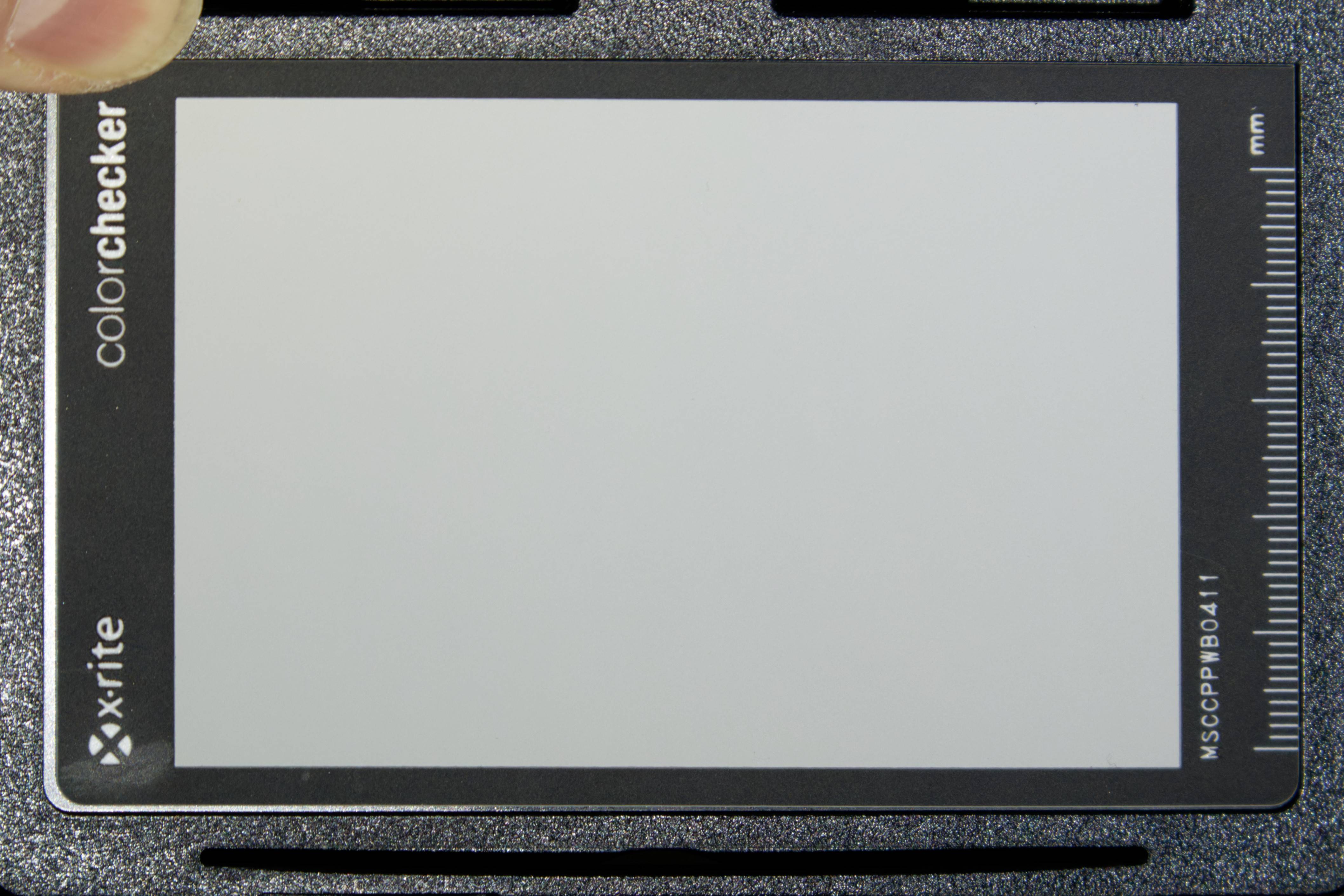

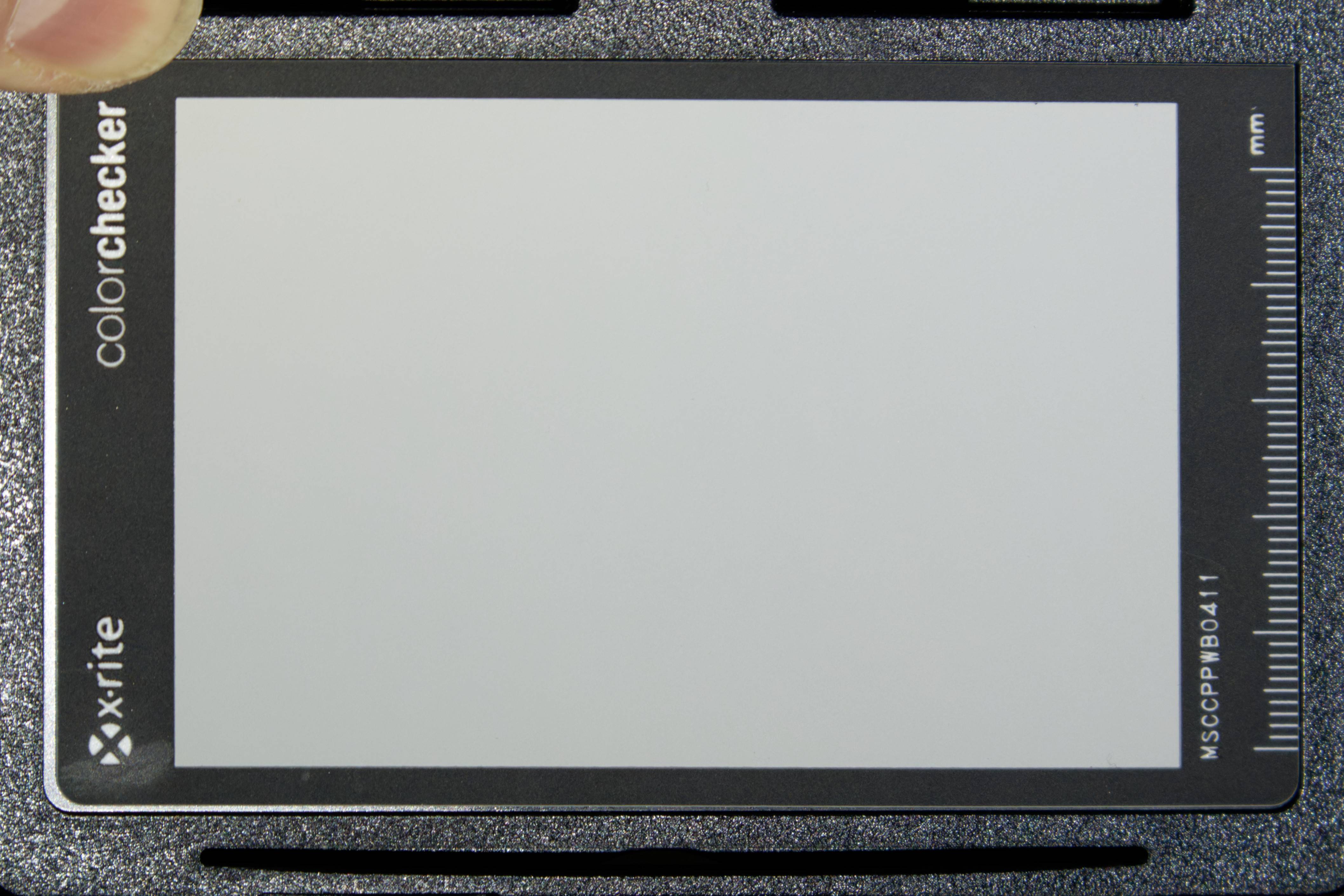

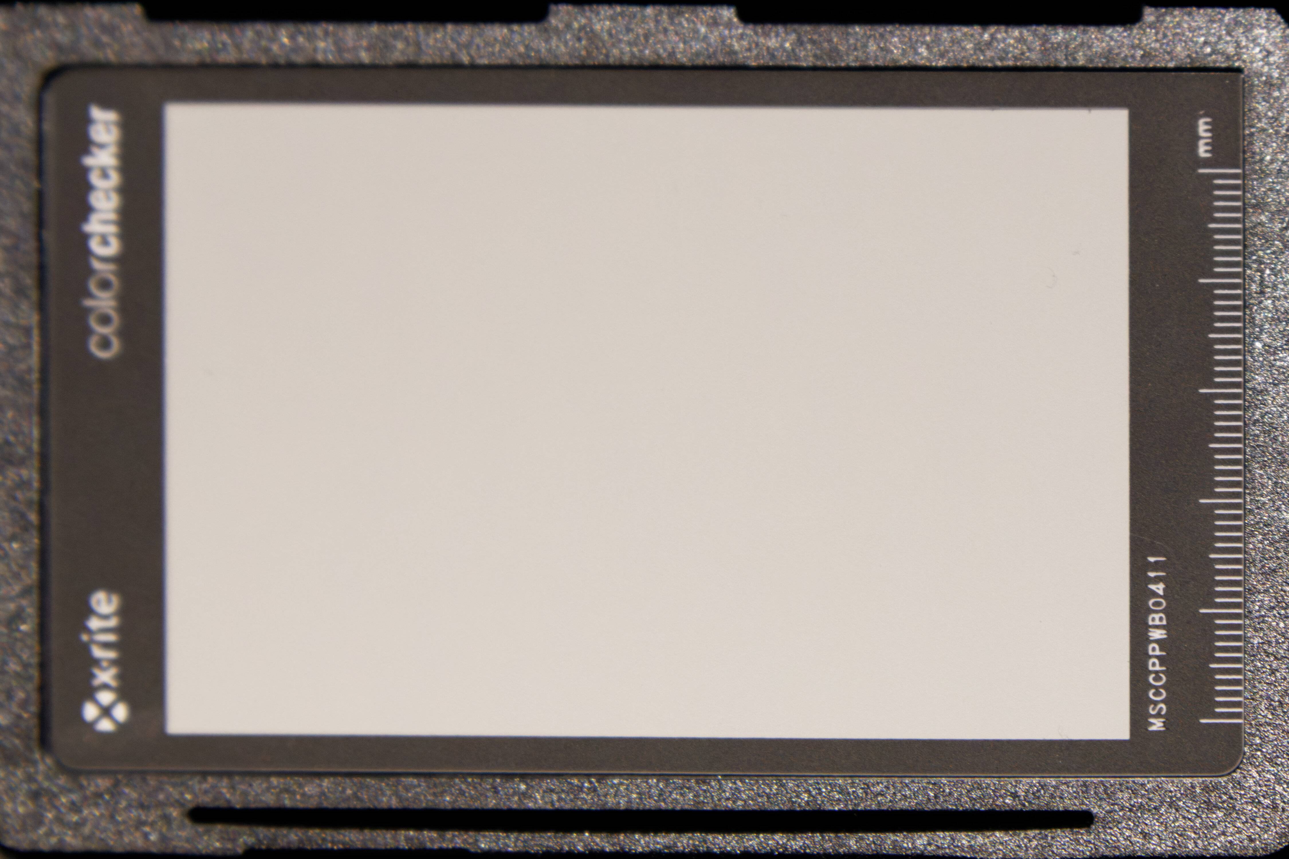

Seguendo questo thread mi sono convinto a provare anch'io queste lampadine cinesi. Mi sono arrivate ieri e domandi le monterò, nel frattempo ho provato un esperimento: con una fotocamera reflex ed un target grigio 18% usato per il bilanciamento del bianco nel settore della fotografia professionale, ho provato a misurare la temperatura di colore delle luci originali.
Questi sono i miei risultati:
Faro sinistro: 4800K
Faro destro: 4750K
Le luci LED diurne sono invece 4900K mentre le luci di cornering arrivano a 5200K.
Non so che lampade monta la mia Giulia, domani le smonto e vedo, comunque Philips dichiara 4300K mentre Osram 4400K (per le D5S da 25W).
Credo che i miei rilevamenti possano essere abbastanza verosimili per quanto abbia usato un metodo poco scientifico. Tenete presente che le lampade erano accese da una decina di minuti e forse non ancora stabilizzate ma non credo che il risultato sarebbe cambiato di tanto.
Domani sera faccio lo stesso test con le cinesi da 35W 5000K.
L'unica cosa che mi preoccupa è se queste lampade cinesi abbiano o meno il bulbo anti UV: le originali ovviamente sì perché le lampade a scarica ad alta intensità producono una quantità enorme di raggi UV che va ad invecchiare e rovinare il faro precocemente, un po' quello che fa il sole ma amplificato. Non vorrei che nel giro di un paio di anni queste lampade cinesi mi ingiallissero il policarbonato del faro. Ho una torcia UV, forse con un altro esperimento empirico posso vedere se hanno il vetro schermato oppure no...
Faro destro: 4750K
