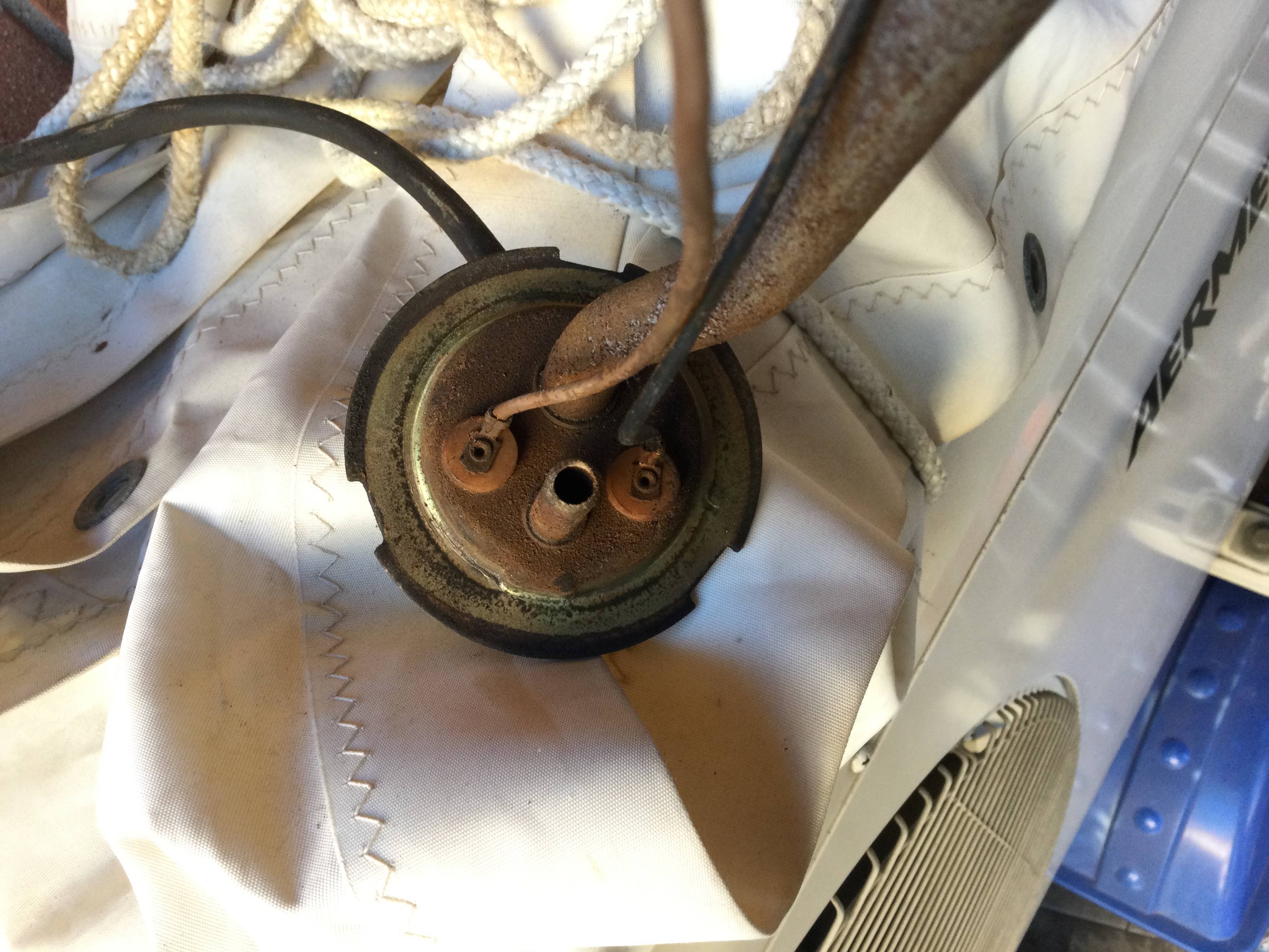

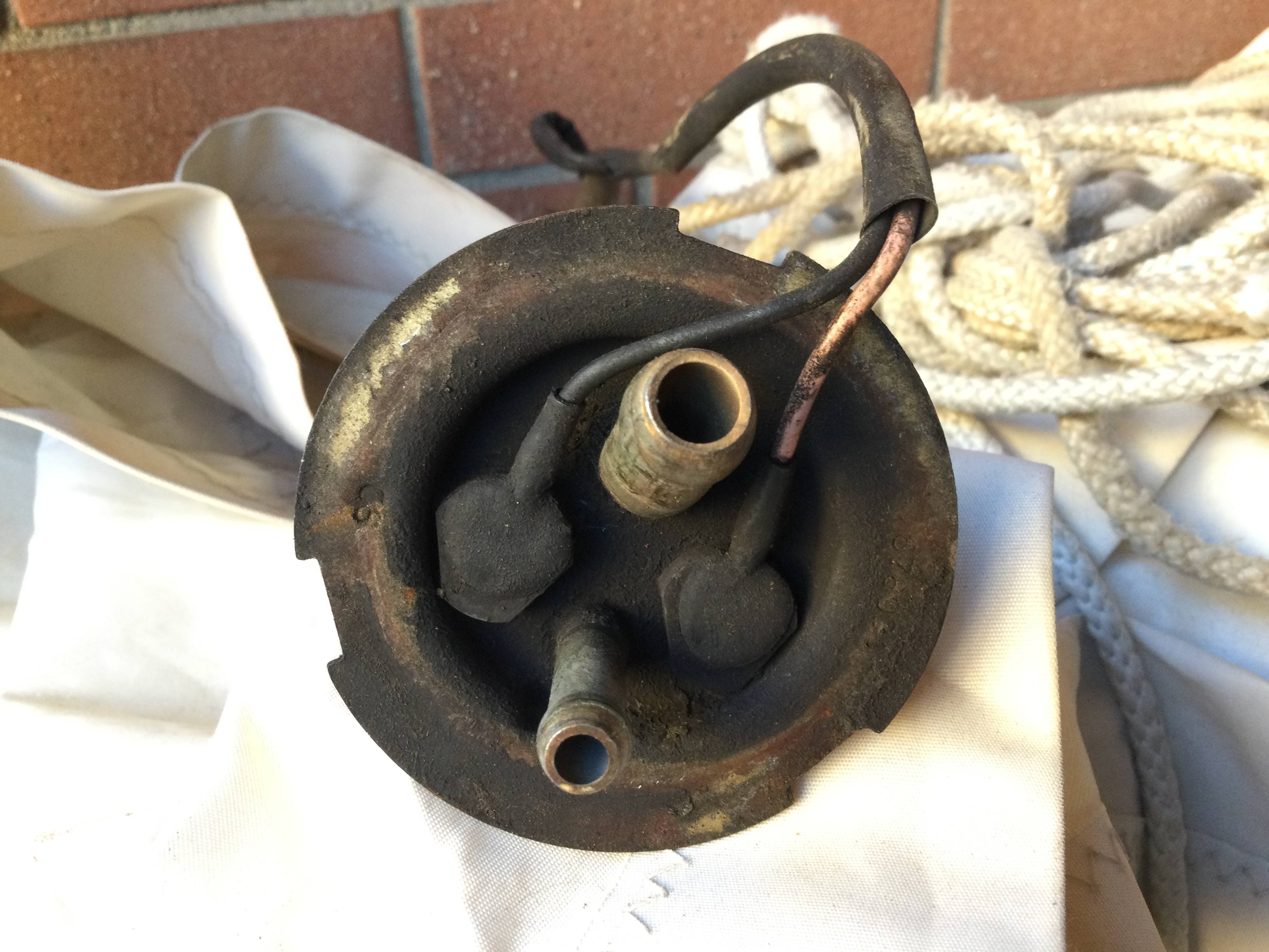

Buongiorno a tutti,
come detto in presenrazione, inizio a chedere un po’ di consigli…:
ho smontato il serbatoio perché la macchina a benzina non sale di giri (ha anche l’impianto a gas con cui va benissimo), era pieno di scaglie rugginose (credo della vernice interna che si disgregata) che hanno intasato i filtri.
ma fin qua tutto bene. Sto cercando i ricambi delle pompe interne, esterne e del galleggiante, guarnizioni e tubicini vari, vernicio qualche punto di ruggine esterno del serbatoio e rimonto il tutto.
Arrivo alla domanda: la flangia della pompa interna ha i due fili di alimentazione che la attraversano, con delle guaine che fanno tenuta per la fuoriuscita di benzina, qualcuno sa come si smontano e dove posso reperire eventuali ricambi?
allego le foto
Grazie in anticipo a chi mi può dare indicazioni

dalla foto mi sembra chiaro che non si "smontino",
mentre potrai sicuramente staccare dal connettore messo più in la sui fili

Per quanto riguarda i fili, sono scollegati dai connettori più vicini, mi chiedevo se fosse possibile rifare l’attraversamento a tenuta della flangia con materiale nuovo.
Ma se è troppo complicato li lascio li dove sono…
tutto o quasi si può fare con attrezzatura adatta,
come idea
puoi togliere i ribattini che fermano il fast bucato e sostituirlo con delle viti in ottone da 3,0 o 2,5 mm con dado fissato con frena filetti,
rimettendo a nuovo le connessioni
nel foro di passaggio puoi sigillare con della resina epossidica bi-componente resistente alla benzina
ovviamente vanno mantenuti o sostituiti con analoghi, i dischetti di isolamento
Per provare auto se effettivamente è la pompa io proverei con una pompa volante e in serbatoio tanica esterno.. se serbatoio e pieno di roba che si stacca e difficile risolvere il problema perché sono problemi difficilmente risolvibili e sarebbe meglio sostituire serbatoio
Ottima idea le vitine in ottone al posto dei rivetti!
@gigivicenza per adesso pulisco bene tutto, cambio pompe e filtri ….. e provo.
Ho contattato 2 ricambisti della zona, dovrei aver trovato quasi tutto meno la guarnizione della flangia dei tubi mandata e ritorno.
L’ho vista su ebay a 18€ più 8 di spedizione…..paura!
Una soluzione alternativa (se sai usare bene il saldatore a stagno) potrebbe essere quella di pulire MOLTO BENE rondelle e ribattini e saldare gli stessi con stagno.
Un dettaglio.... essere bravi ad usare bene un saldatore a stagno equivale ad essere molto bravi e pazienti nella pulizia dei pezzi da saldare. 😇
le rondelle dovrebbero essere di teflon per resistere al saldatore,
mentre è probabile che siano di plastica
Fai saltare i ribattini,sostituisci fili e capocorda e rimetti ribattini,o usi bulloncini e dadi da M2,5 o M3
