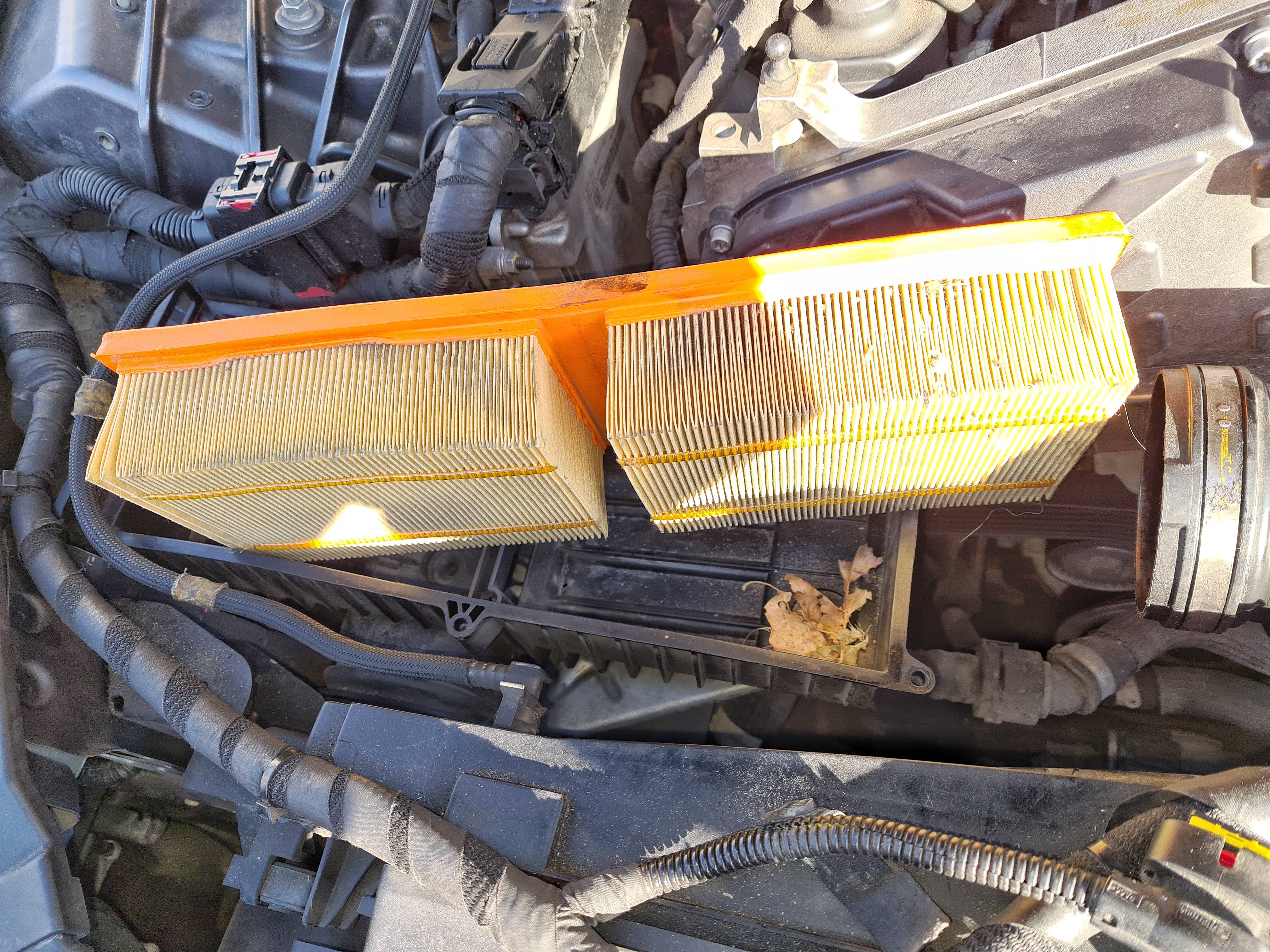

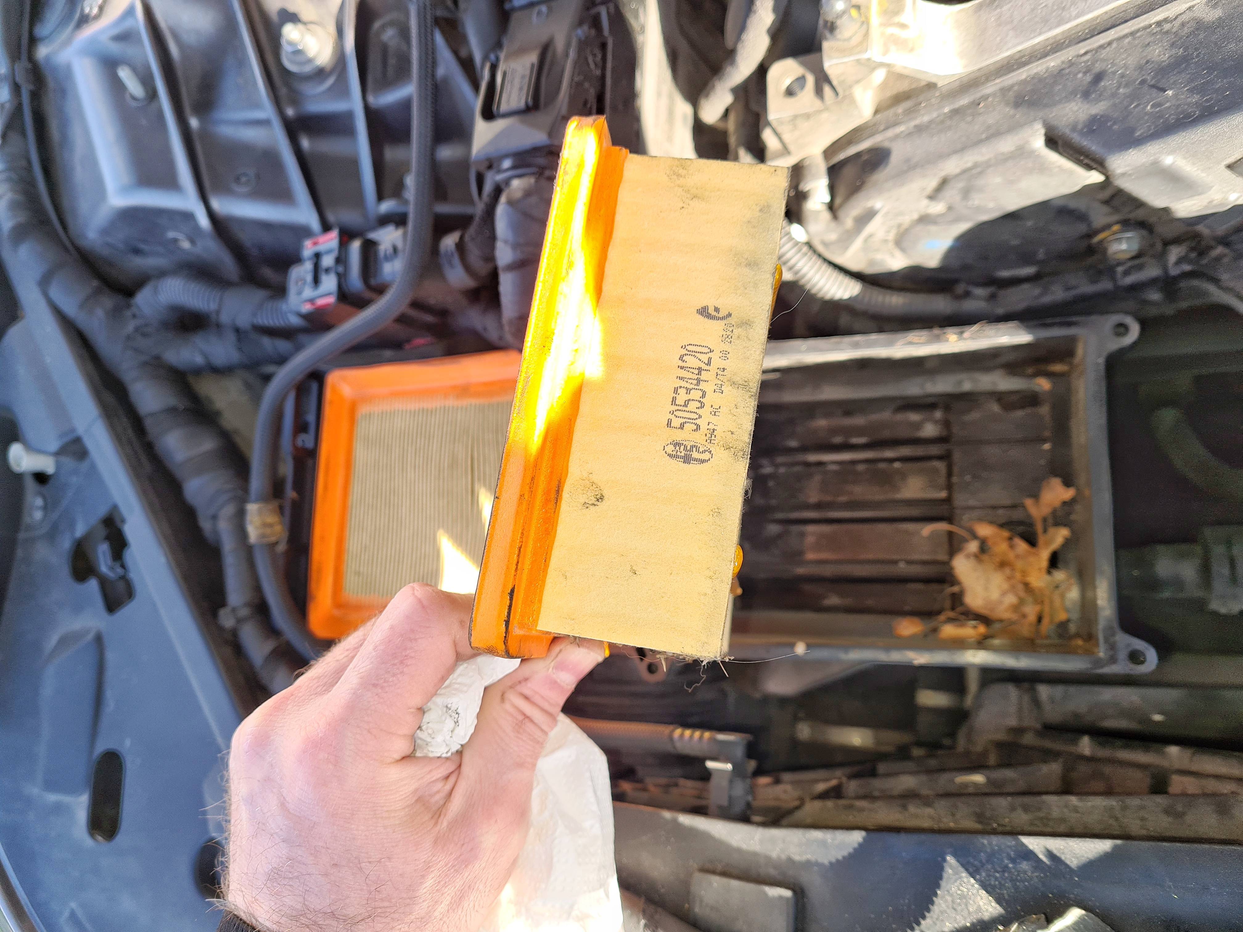

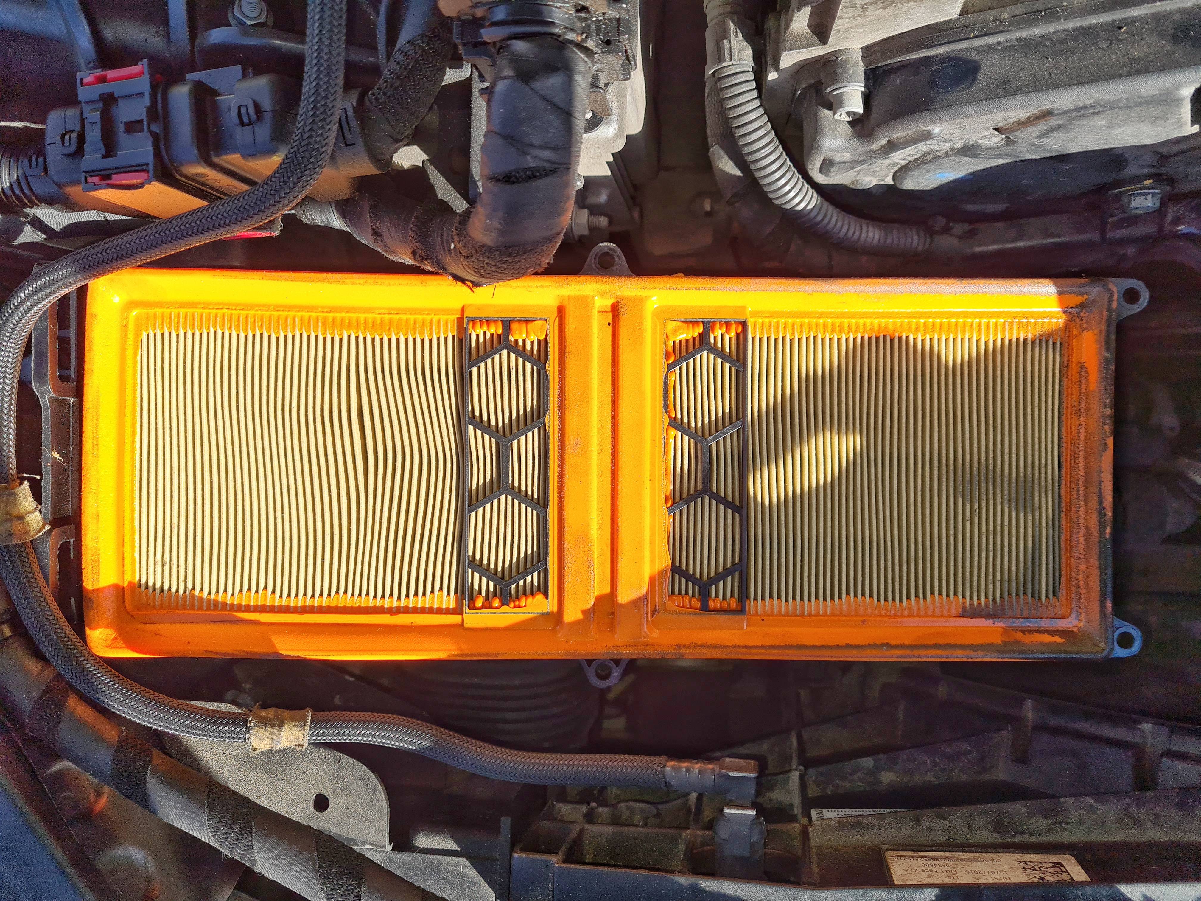

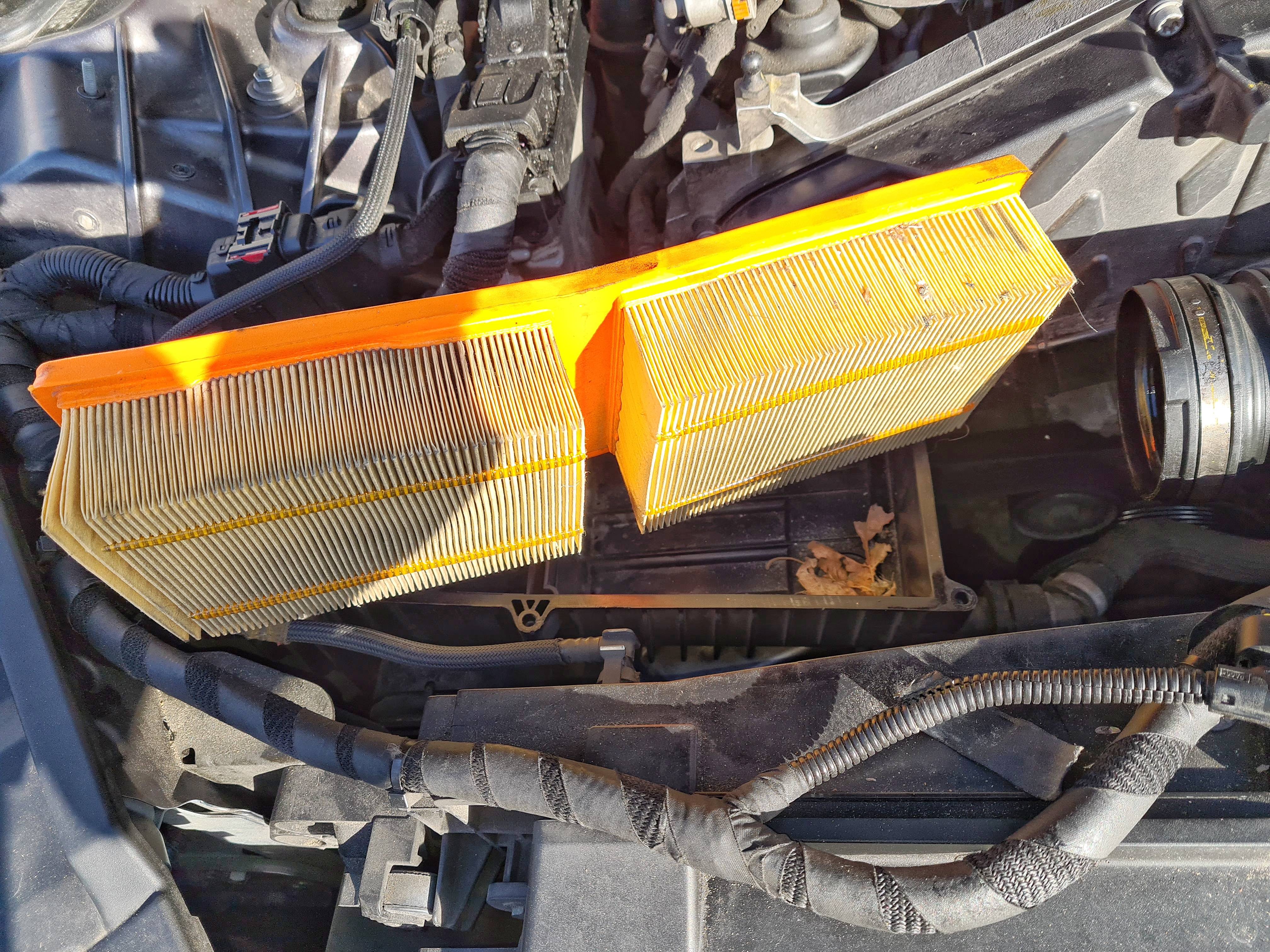

Cambiato il filtro dell'aria, questo che vedete in foto ha percorso qualcosina più di 20k km con olio Shell Helix 0W30 e livello regolato al massimo dell'astina (rimasto costante per tutto il periodo).
Adesso ho il Motul Ecoclean con identiche specifiche FIAT e gradazione SAE, vedremo tra 20k come sarà....
Ho approfittato per controllare il MAP e l'ho trovato perfettamente pulito (non lo rimuovevo da molto tempo, almeno 60k km).

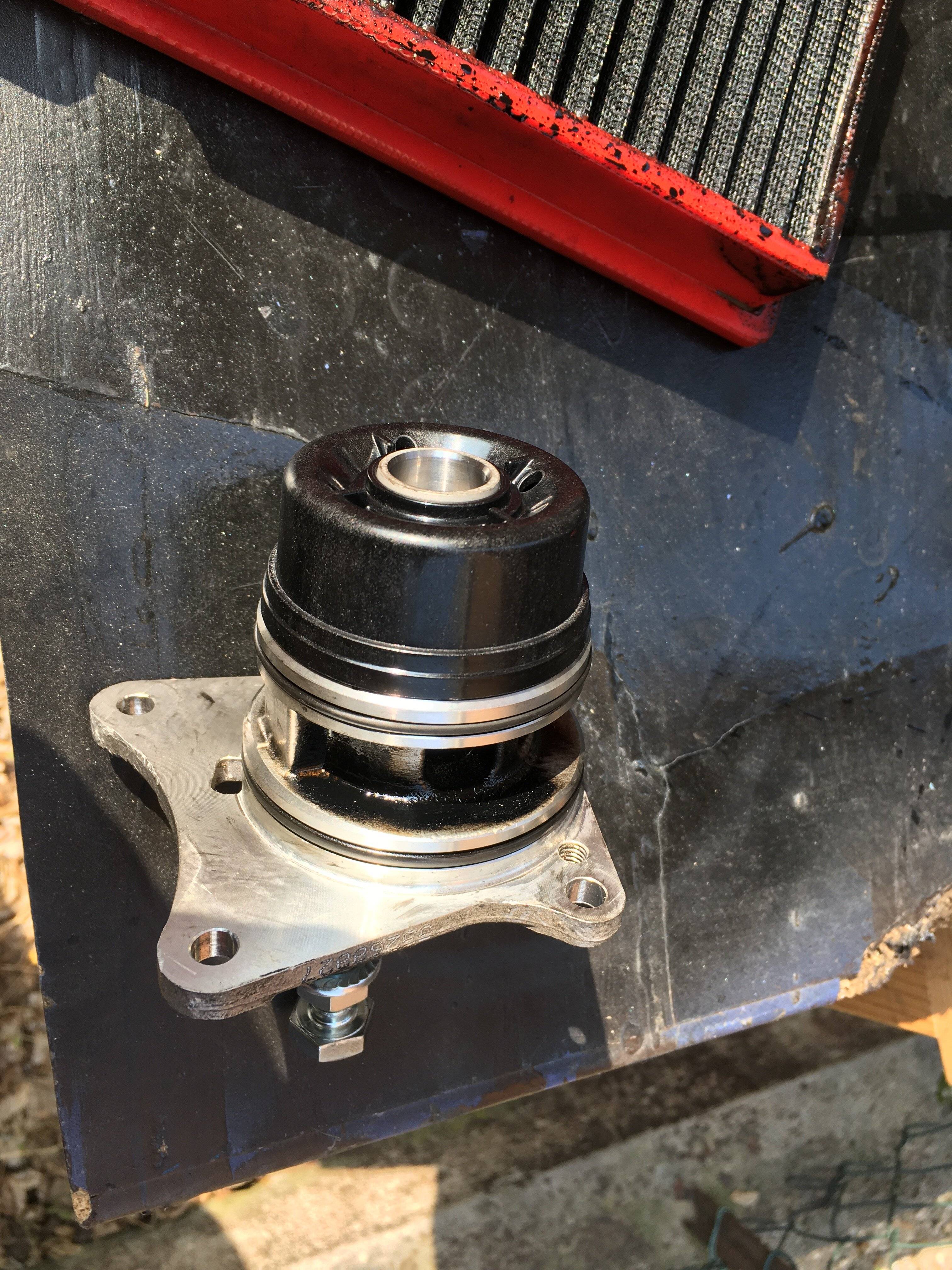

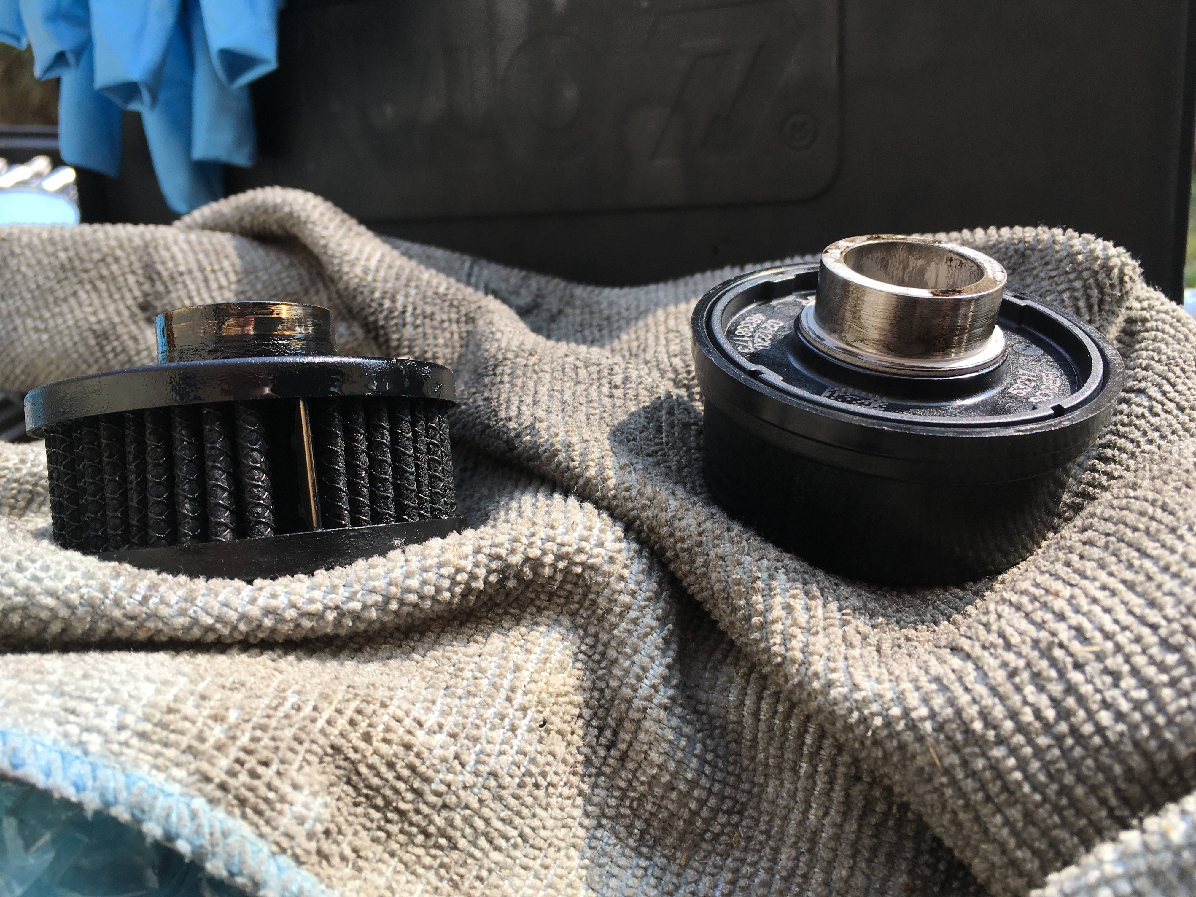

Qui mostra bene, oltre al discorso distribuzione, anche il nuovo filtro blowby:
#1,176
Cambia poco il problema non si risolve.

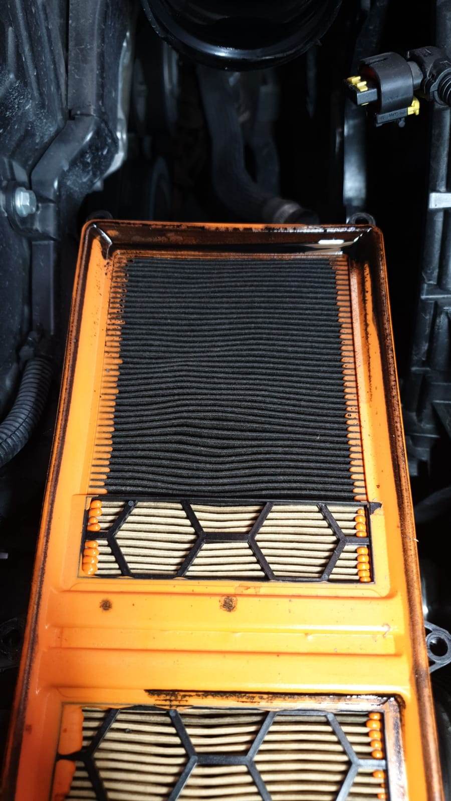

Filtro originale conciato così..
