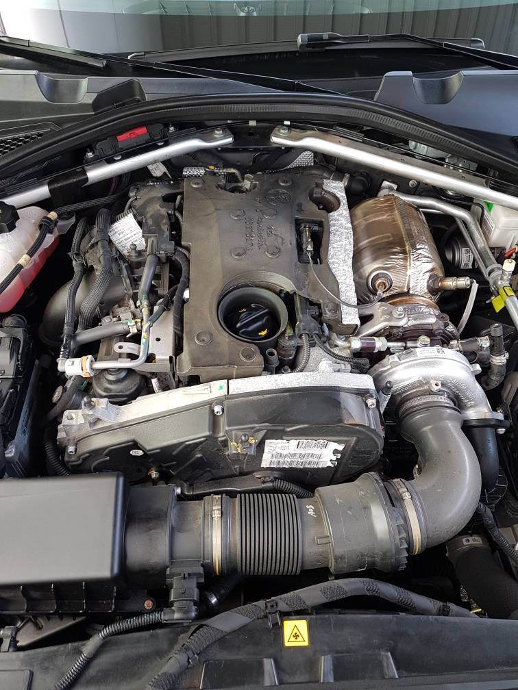

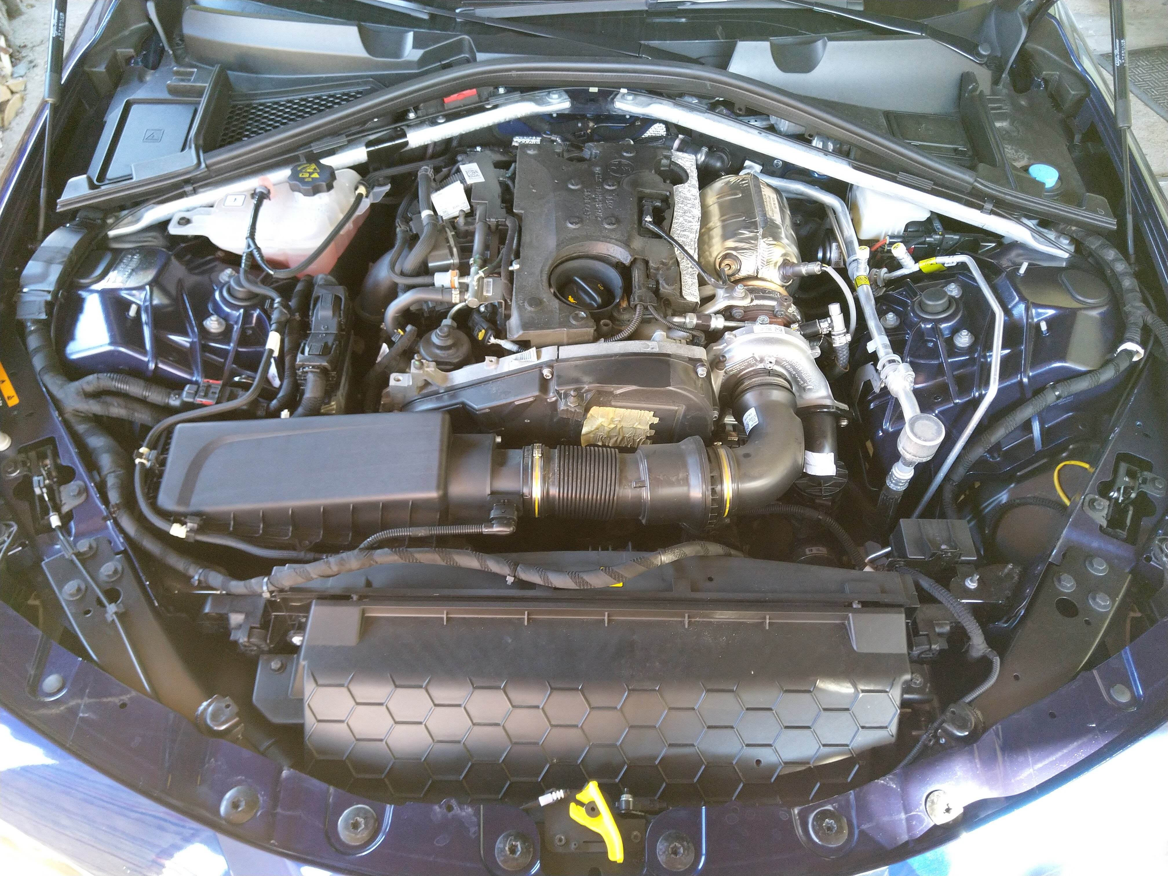

La prima foto è una delle prime con motore non da 210 CV.... Quella sotto è la mia ... Come vedete le scatole filtro sono totalmente diverse idem la tubazione . Sarebbe interessante sapere se la hanno davvero modificata e da quando e quali auto hanno il filtro inzuppato di olio. Mi sembra strano perché ripeto la mia ha il filtro pulito.... Se andate nel mio garage credo si aver messo le foto...m
#152
La prima foto è una delle prime con motore non da 210 CV.... Quella sotto è la mia ... Come vedete le scatole filtro sono totalmente diverse idem la tubazione . Sarebbe interessante sapere se la hanno davvero modificata e da quando e quali auto hanno il filtro inzuppato di olio. Mi sembra strano perché ripeto la mia ha il filtro pulito.... Se andate nel mio garage credo si aver messo le foto...mVisualizza allegato 197669
molto molto interessante, questa è la prima volta che vedo una simile differenza.
La mia scatola filtro (motore 180cv, produzione fine 2016) è uguale a quella della foto di sopra, il filtro si sporca.
Non vorrei dire una boiata, ma nel caso della scatola di sotto mi pare cambiata proprio la geometria della flangia di uscita, e relativa tubazione, che pare avere una pendenza opposta.....vuoi vedere che era proprio quello il problema?

a questo punto sarebbe interessante approfondire quali siano le differenze più nel dettaglio, più che altro per capire, ad esempio, se il nuovo porta filtro è installabile sulle vecchie auto e con quali difficoltà....se volete posso postare qualche foto di dettaglio del layout della mia a copertura rimossa, ci vorrebbero analoghe foto di dettaglio di quella zona anche di una macchina in configurazione "nuova".....

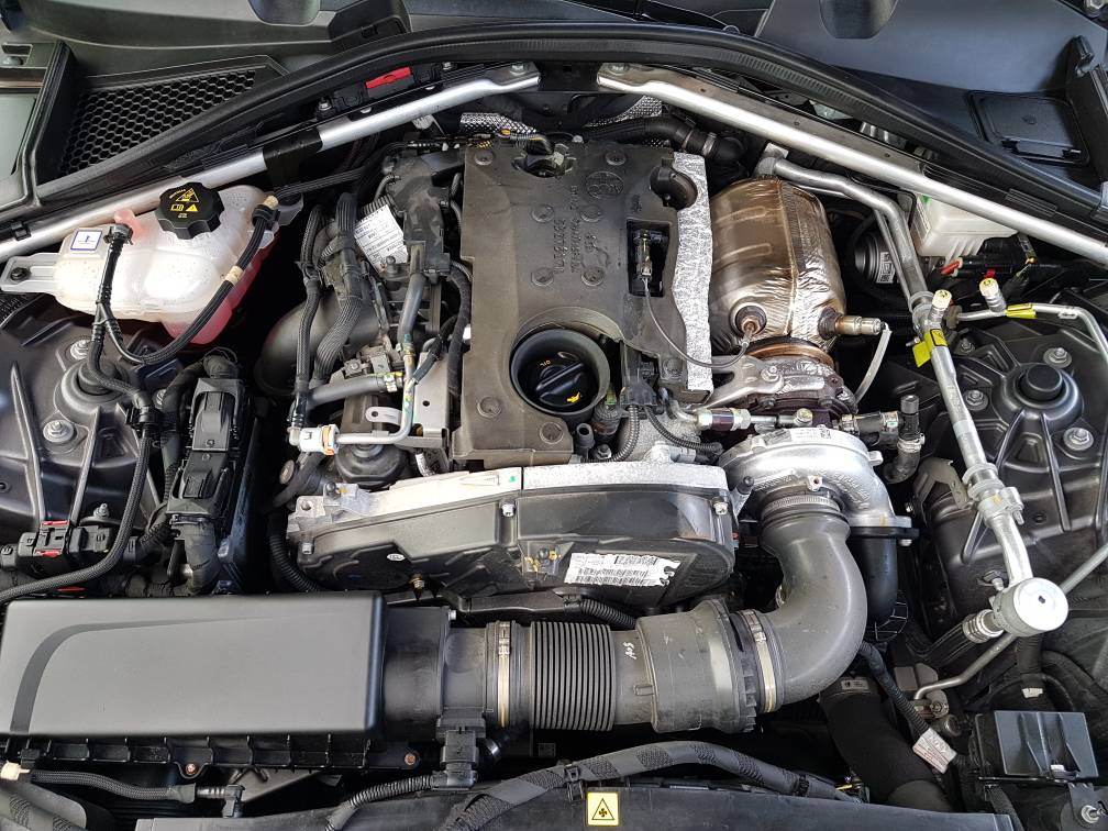

2.2 180 febbraio 2018, ma non ho ancora mai controllato se ci sia olio nel filtro, a vista negli esterni no

Quindi la scatola sembrerebbe quella di tipo vecchio.... 2 sono le cose ho la mia 210 ha proprio una scatola diversa o la tua l'hanno fatta prima di ottobre 2017

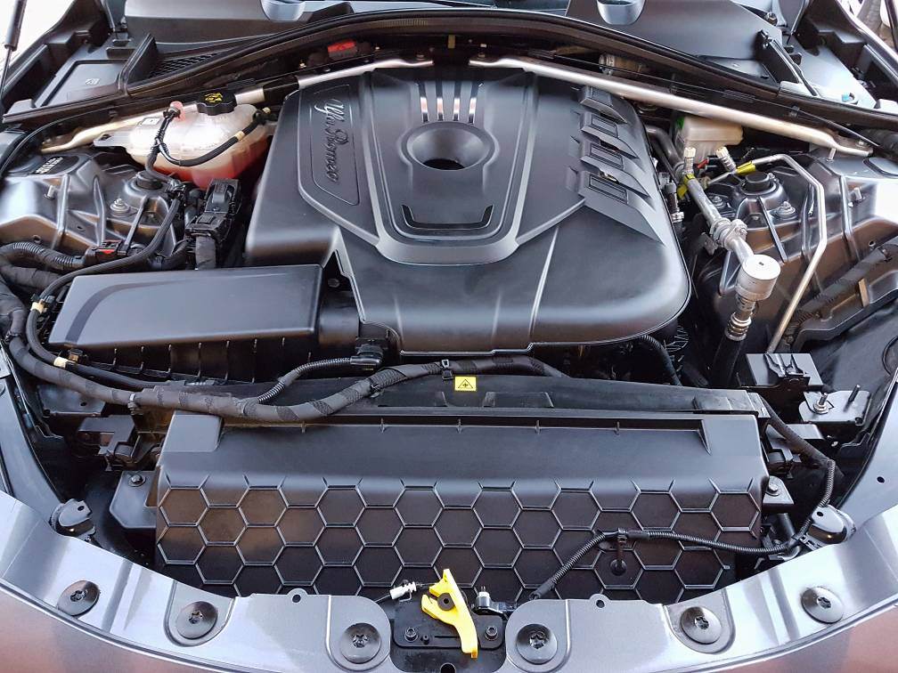

Questa la mia, immatricolazione ottobre 2017 ma prodotta 2016 (non ricordo il mese)...mi sembra identica a quella si Swordsman....
