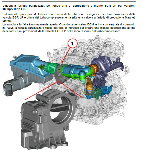

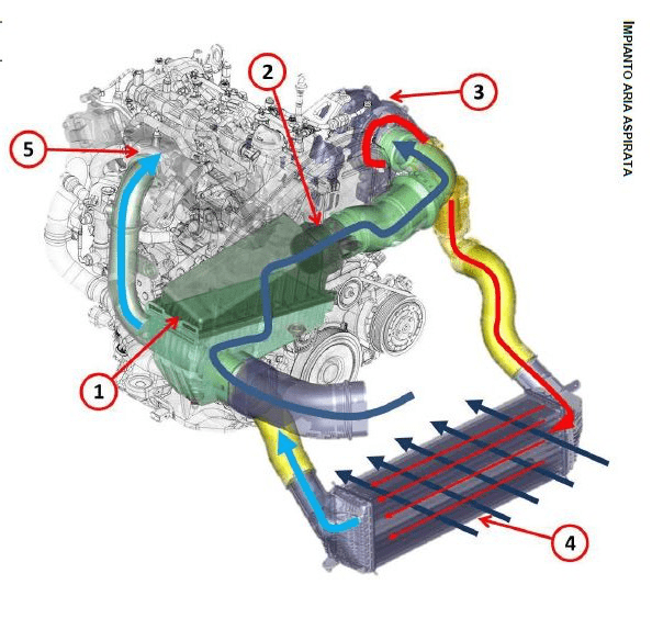

Più che sufficiente.... probabilmente il sistema è stato concepito benissimo, in partenza, poi semplificato per le versioni "povere"....ed hanno sottovalutato le conseguenze....La scatola filtro ed il condotto di aspirazione fino al compressore sono delle differenze note tra le versioni "base" (136-150-180) e le "full" (210, 180 4WD e 180 ED) e non dipende dall'anno di produzione.
Oltre alle differenze evidenti c'è da notare che sulle "full" è presente una valvola parzializzatrice che ha lo scopo di "aiutare" l'EGR creando, in determinate situazioni di funzionamento, una certa depressione a monte del compressore. Questo sicuramente aiuta anche ad aspirare i vapori d'olio in eccesso.

Credo questo sia sufficiente per capire perché sulle Veloce il filtro non si imbratta.
Sicuro non ci sia la valvola a farfalla anche sui 136/150/180?La scatola filtro ed il condotto di aspirazione fino al compressore sono delle differenze note tra le versioni "base" (136-150-180) e le "full" (210, 180 4WD e 180 ED) e non dipende dall'anno di produzione.

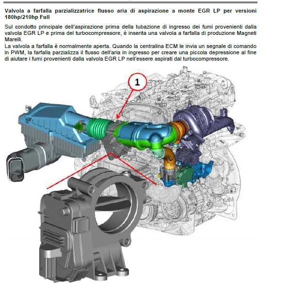

Visualizza allegato 197685
Visualizza allegato 197686

Quindi riassumendo, su questi nuovi diesel l’olio evaporato o va finire nel filtro (come a noi 150-180) oppure nell’intercooler imbrattando prima la turbina (210cv e Bmw)?La scatola filtro ed il condotto di aspirazione fino al compressore sono delle differenze note tra le versioni "base" (136-150-180) e le "full" (210, 180 4WD e 180 ED) e non dipende dall'anno di produzione.

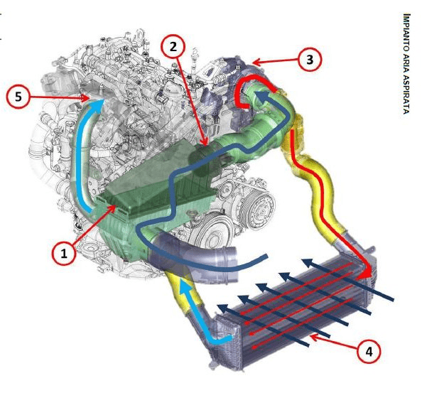

Ah ok, ma quello creda serva più per la gestione diversa dell'egr che per i vapori dell'olio.Sicuro al 100%.
Stiamo parlando di una farfalla aggiuntiva tra filtro aria e compressore, da non confondere con quella presente sul collettore d'aspirazione che c'è su tutte le versioni.
Un po semplicistico così, nella mia 180 cv il filtro è pulito e nel funzionamento normale i vapori (separati dall'olio) vanno verso la turbina come su tutti i motori che durano 400.000 km.Quindi riassumendo, su questi nuovi diesel l’olio evaporato o va finire nel filtro (come a noi 150-180) oppure nell’intercooler imbrattando prima la turbina (210cv e Bmw)?
