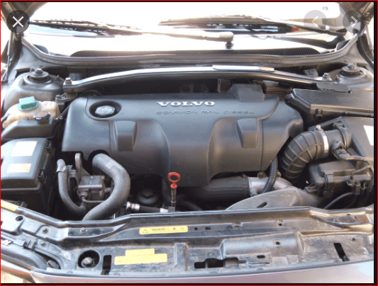

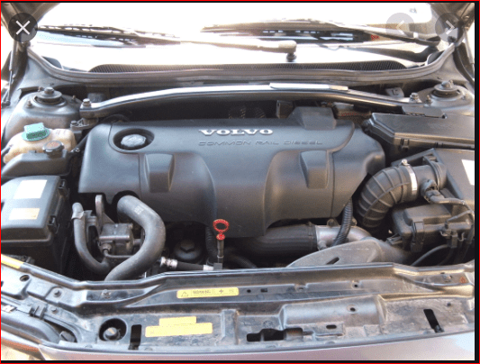

Come hanno già detto, la tubazione è stata fatta molto corta, ed oltretutto hanno realizzato tutto al medesimo livello, cosa che non aiuta per niente. Penso che qualsiasi altro motore, con un analogo layout del sistema di aspirazione, sporcherebbe il filtro.
La mia precedente auto aveva una tubazione molto più lunga, la scatola filtro ed il debimetro erano posizionati lontano e ad una quota sensibilmente maggiore rispetto al punto di ingresso del circuito di recupero, la tubazione stessa era in gomma, internamente molto corrugata, cosa che contribuiva ulteriormente ad evitare il "ritorno" verso il filtro, che non si sporcava mai.
Ma dentro il tratto terminale di tubazione, lato farfalla, se si controllava, c'erano comunque dei residui di olio.
