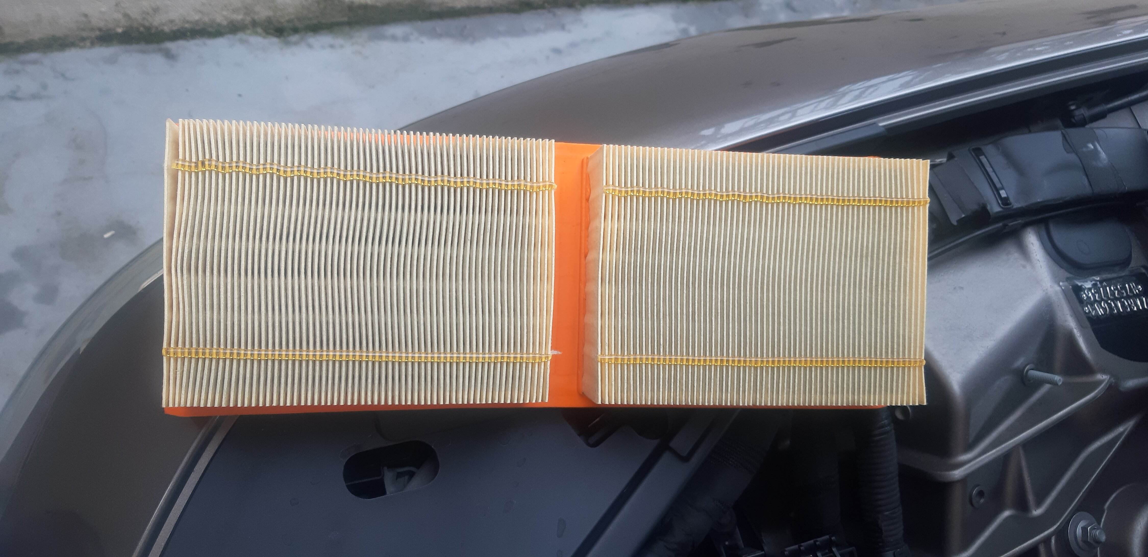

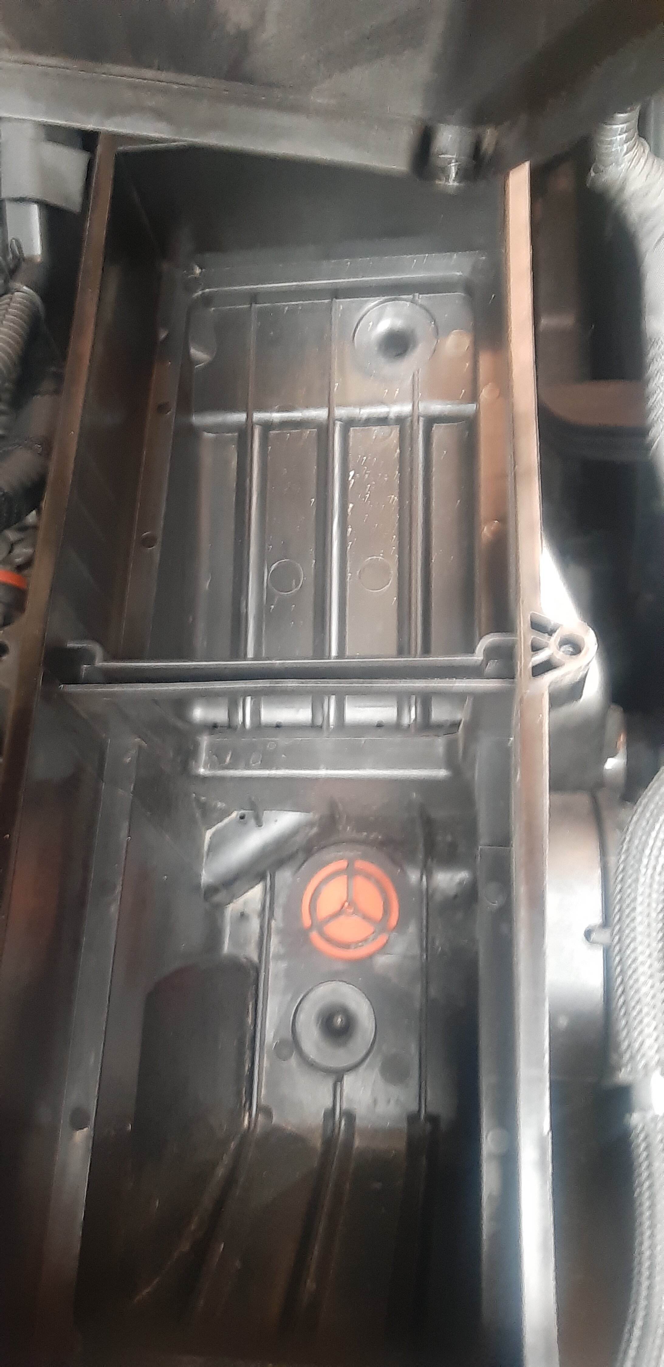

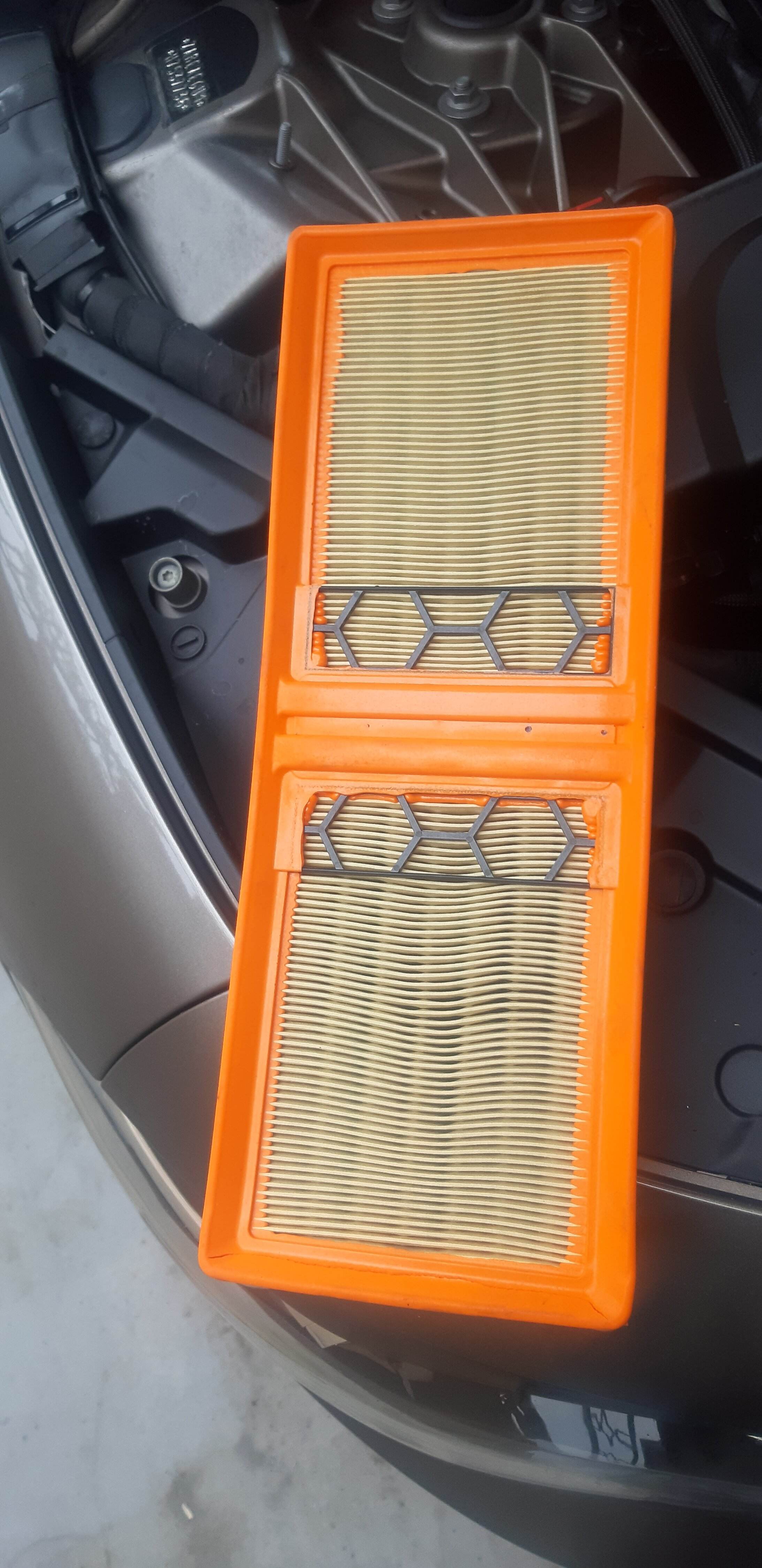

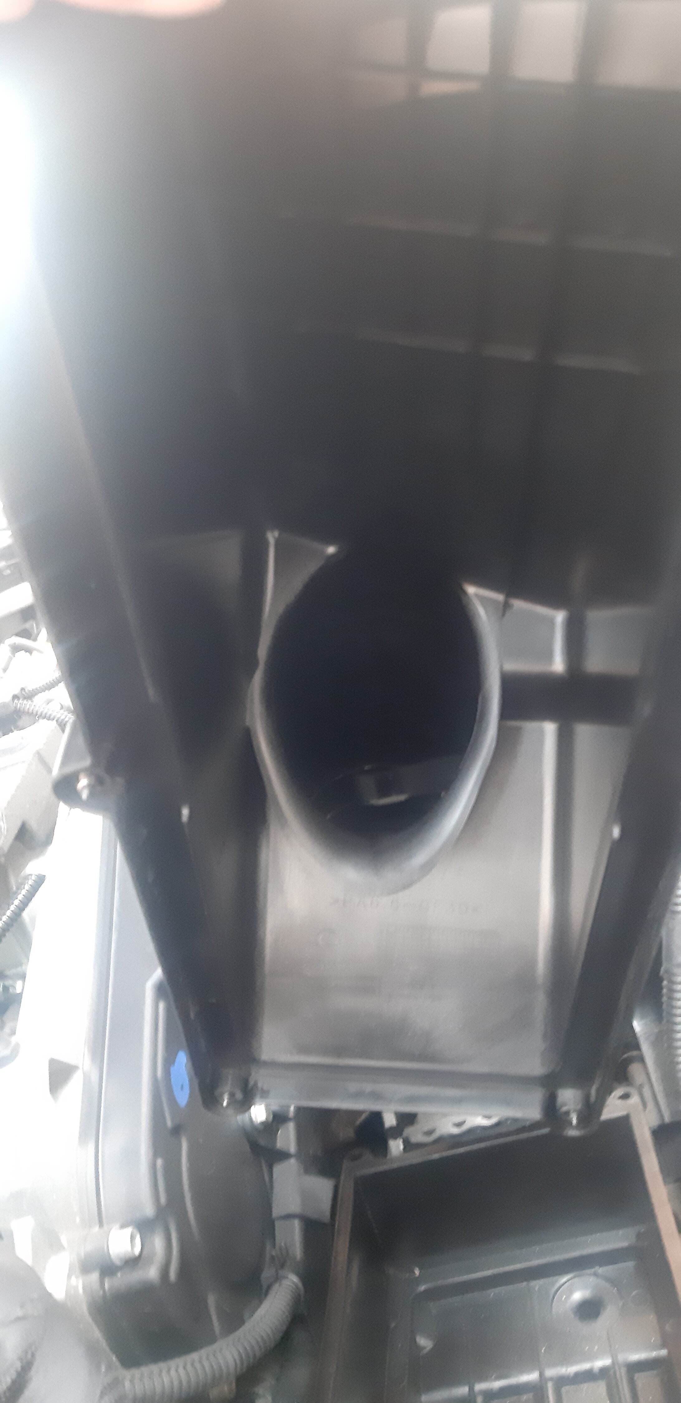

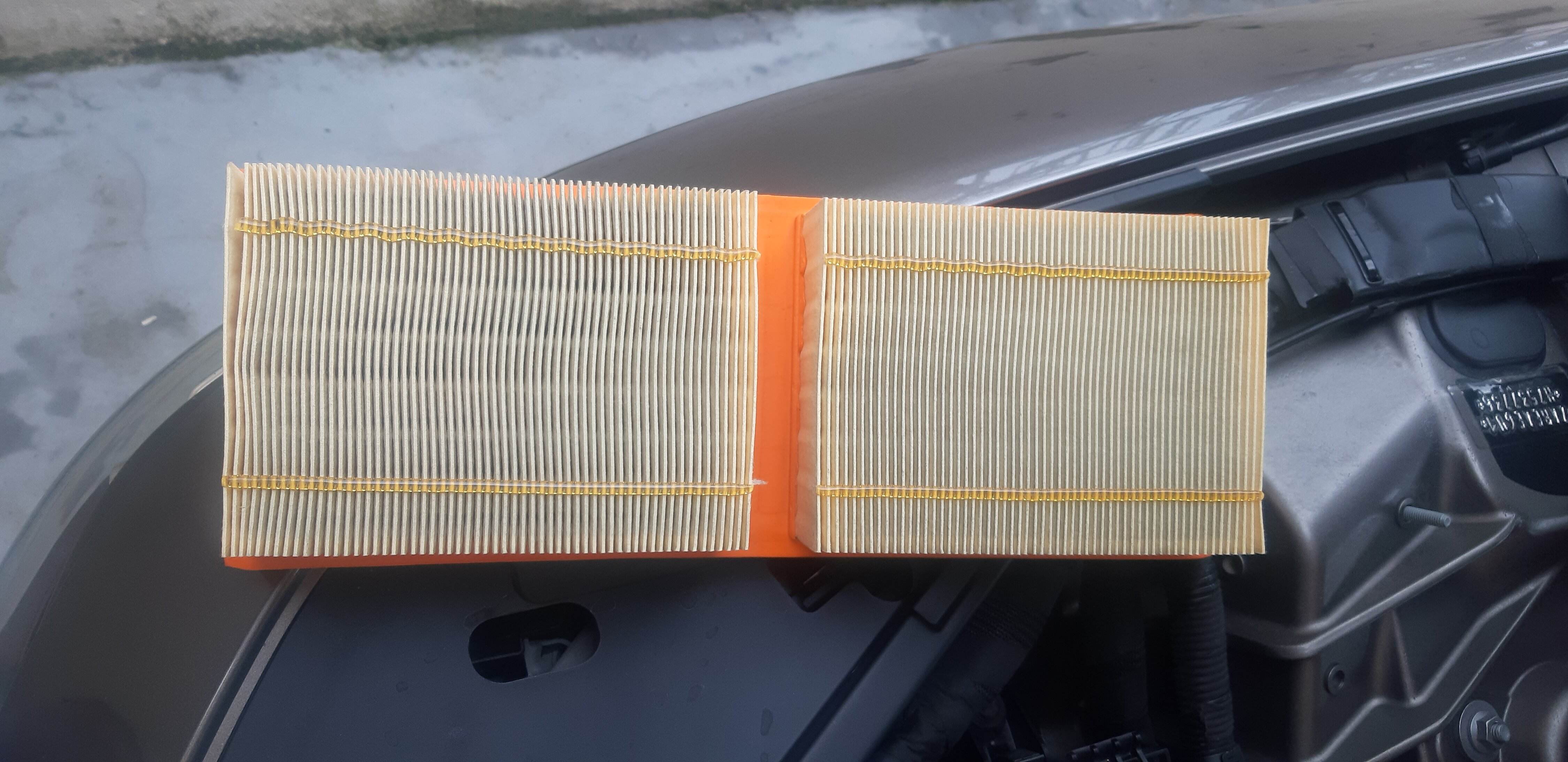

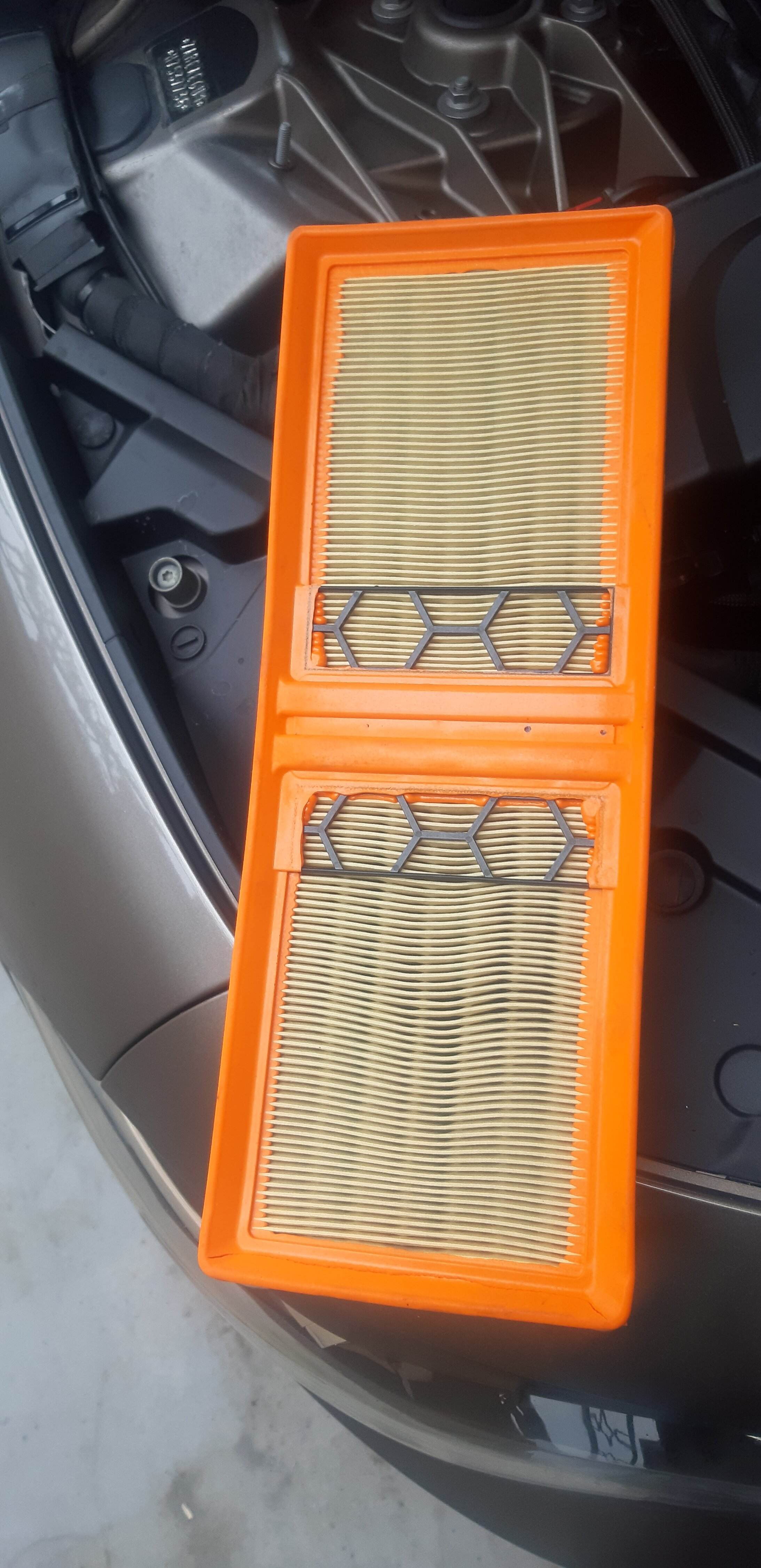

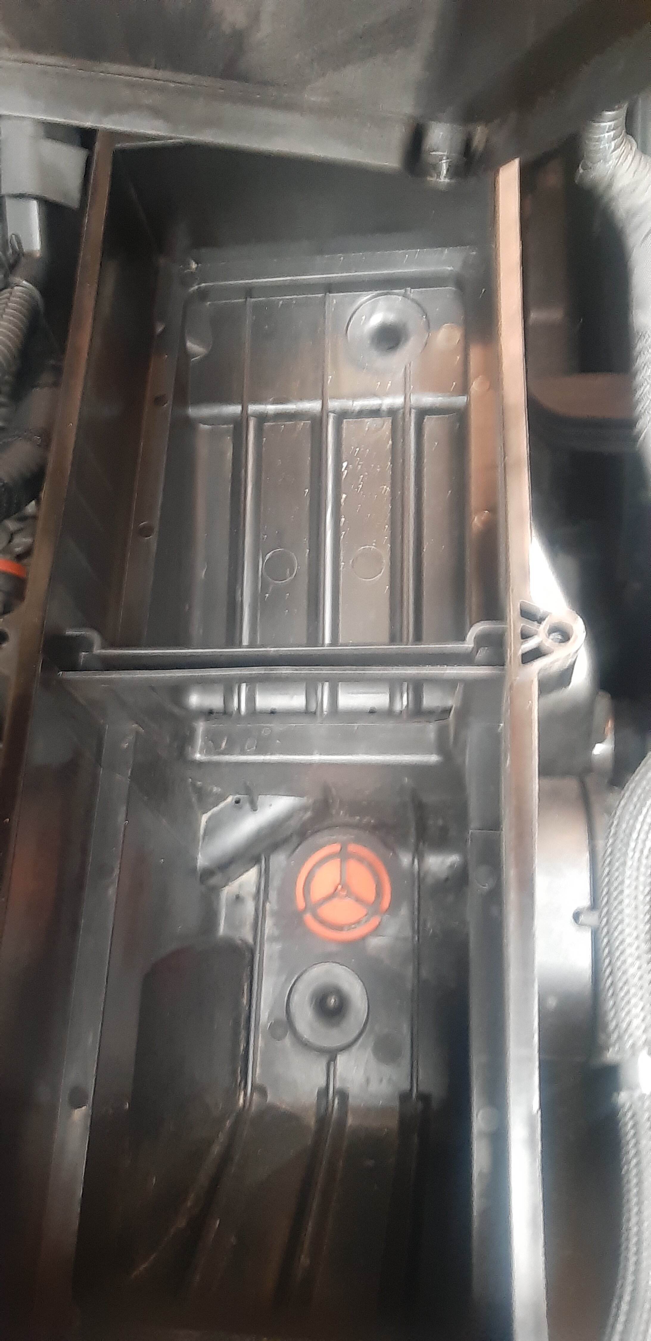

Salve a tutti oggi mi sono dedicato alla giulia e ho controllato il filtro aria ...premetto fatto tagliando da 5000 km l'auto ne ha 14500 km, ed è una 210cv veloce...comunque credo che il problema dell'olio sia riscontrato in alcuni casi specifici....troppo olio....o utilizzo gravoso...la mia sembra immune per ora....filtro pulitissimo e vaschetta asciutta.... Visualizza allegato 203336 Visualizza allegato 203337 Visualizza allegato 203338 Visualizza allegato 203339
È come la mia..... La 210 ha un alto sistema che non soffre di quella problematica .... Meno male

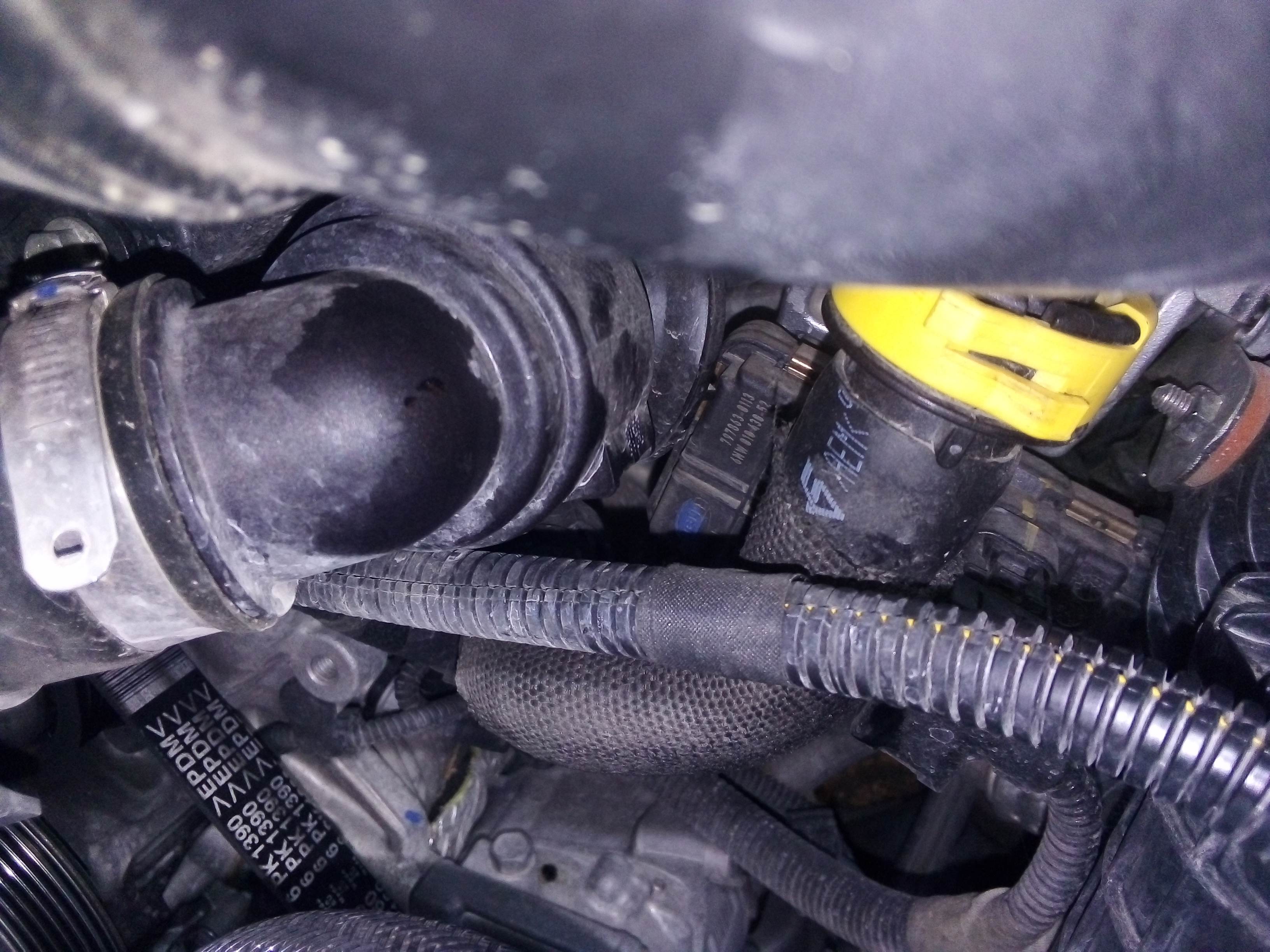

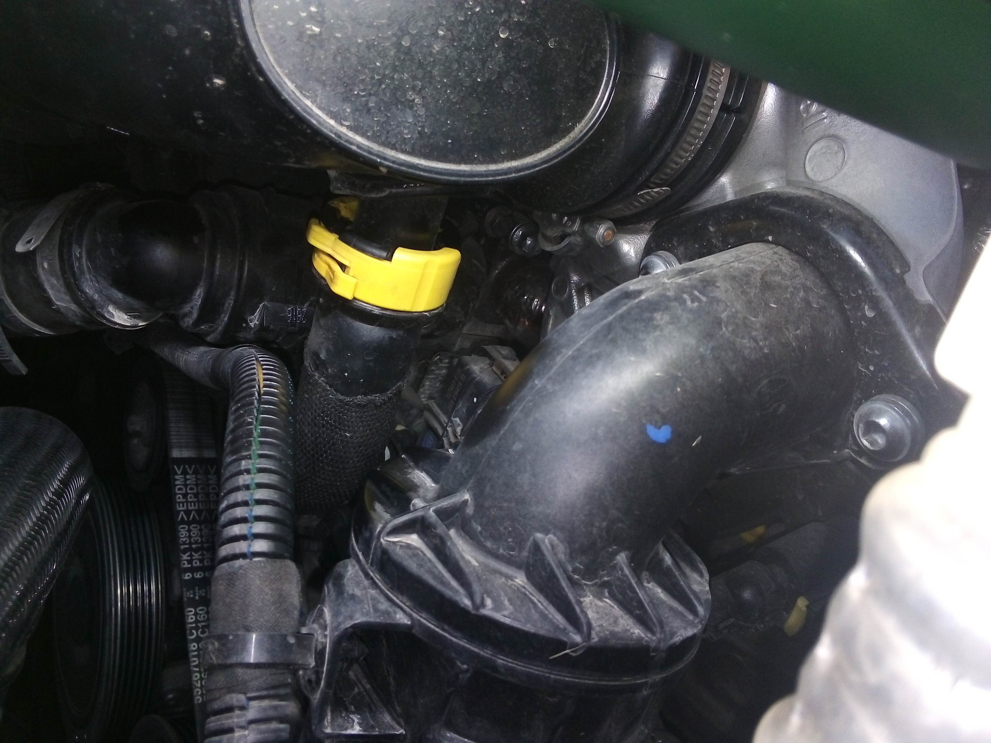

Sul raccordo del tubo di aspirazione si riesce ad innestare un tubo in gomma?
Se cosi' fosse si lascia il sensore nella sua posizione che secondo me legge la temperatura di quei vapori e si mette un decanter.
Confermo anche io, ho il pack climi freddi e c'è la valvola.
Riesci a fare una foto per curiosità della zona interesssata?
Ecco le foto. Non ci sono dispositivi elettrici a vista in nessun tratto della tubazione. Nelle foto non si vede il collegamento al basamento ma assicuro che non c'è nulla.
