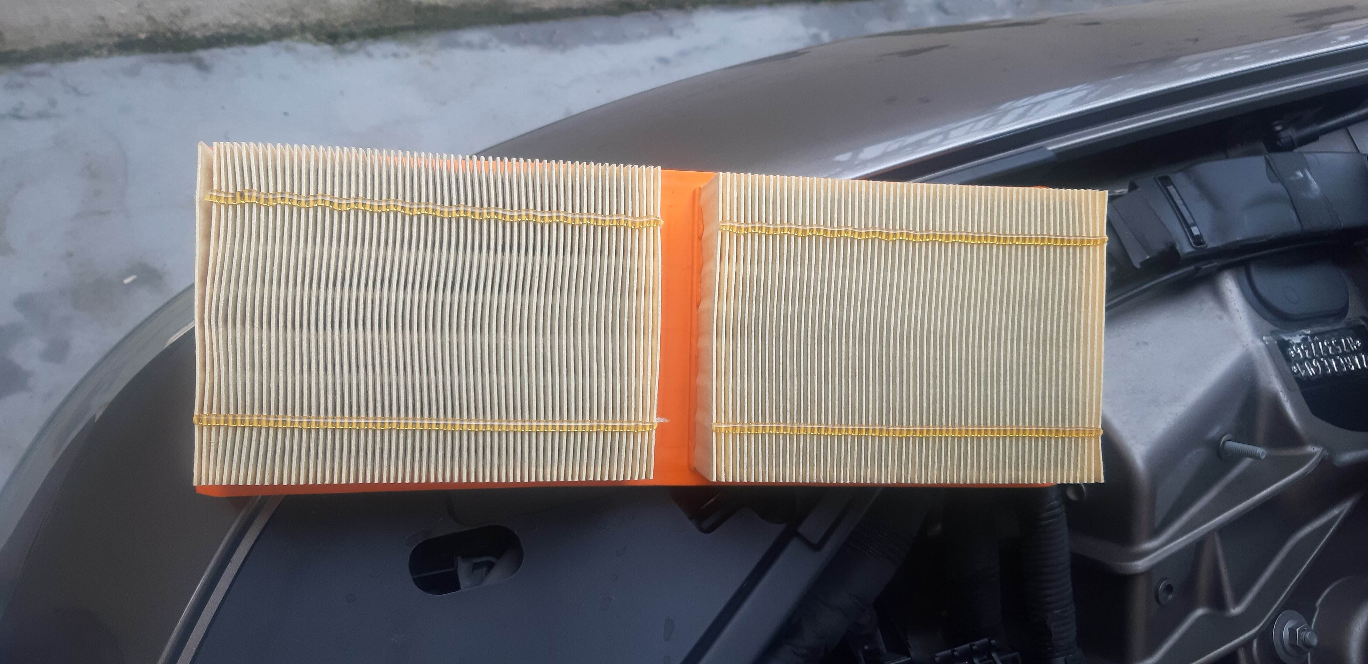

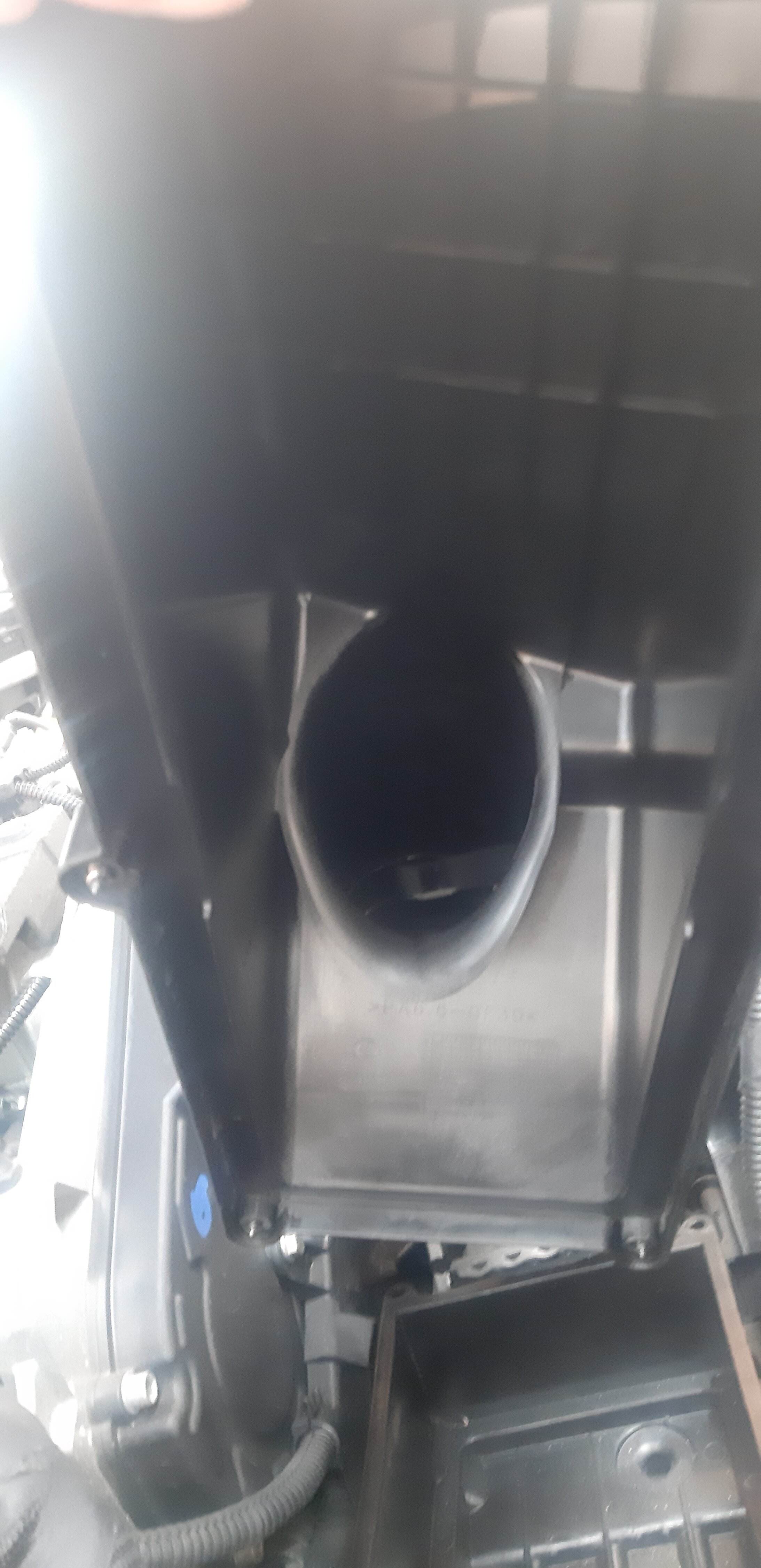

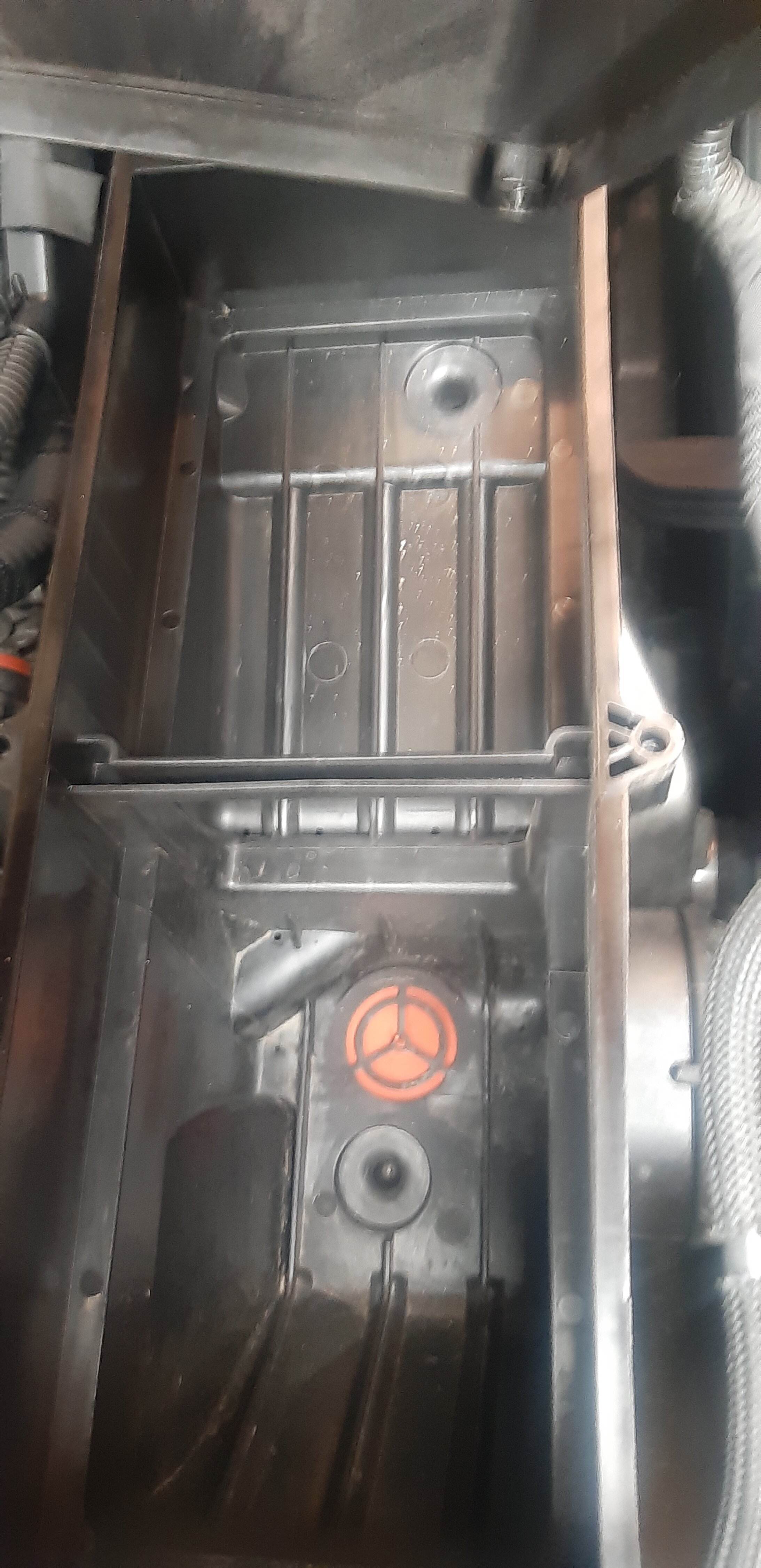

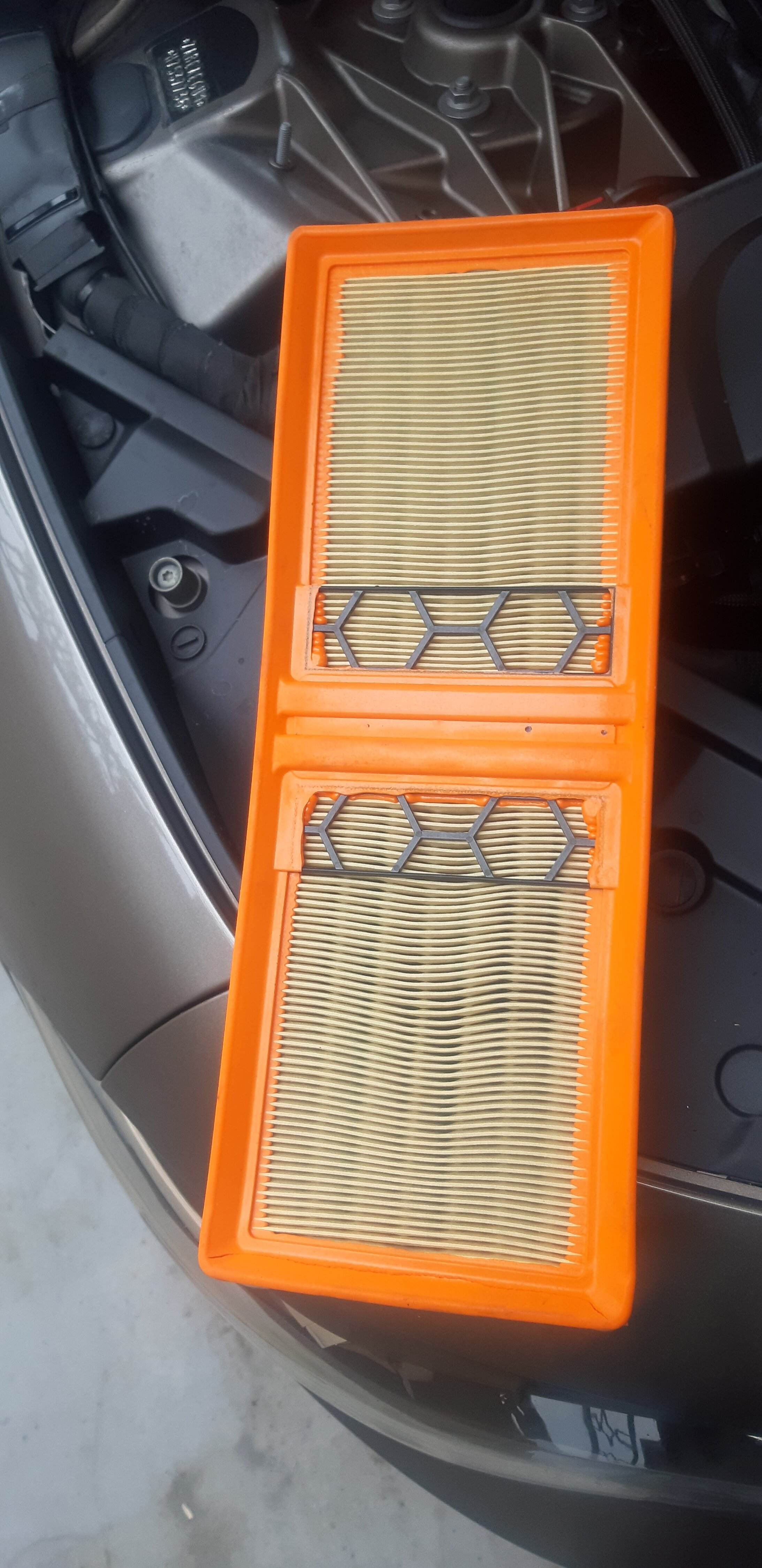

Salve a tutti oggi mi sono dedicato alla giulia e ho controllato il filtro aria ...premetto fatto tagliando da 5000 km l'auto ne ha 14500 km, ed è una 210cv veloce...comunque credo che il problema dell'olio sia riscontrato in alcuni casi specifici....troppo olio....o utilizzo gravoso...la mia sembra immune per ora....filtro pulitissimo e vaschetta asciutta....
