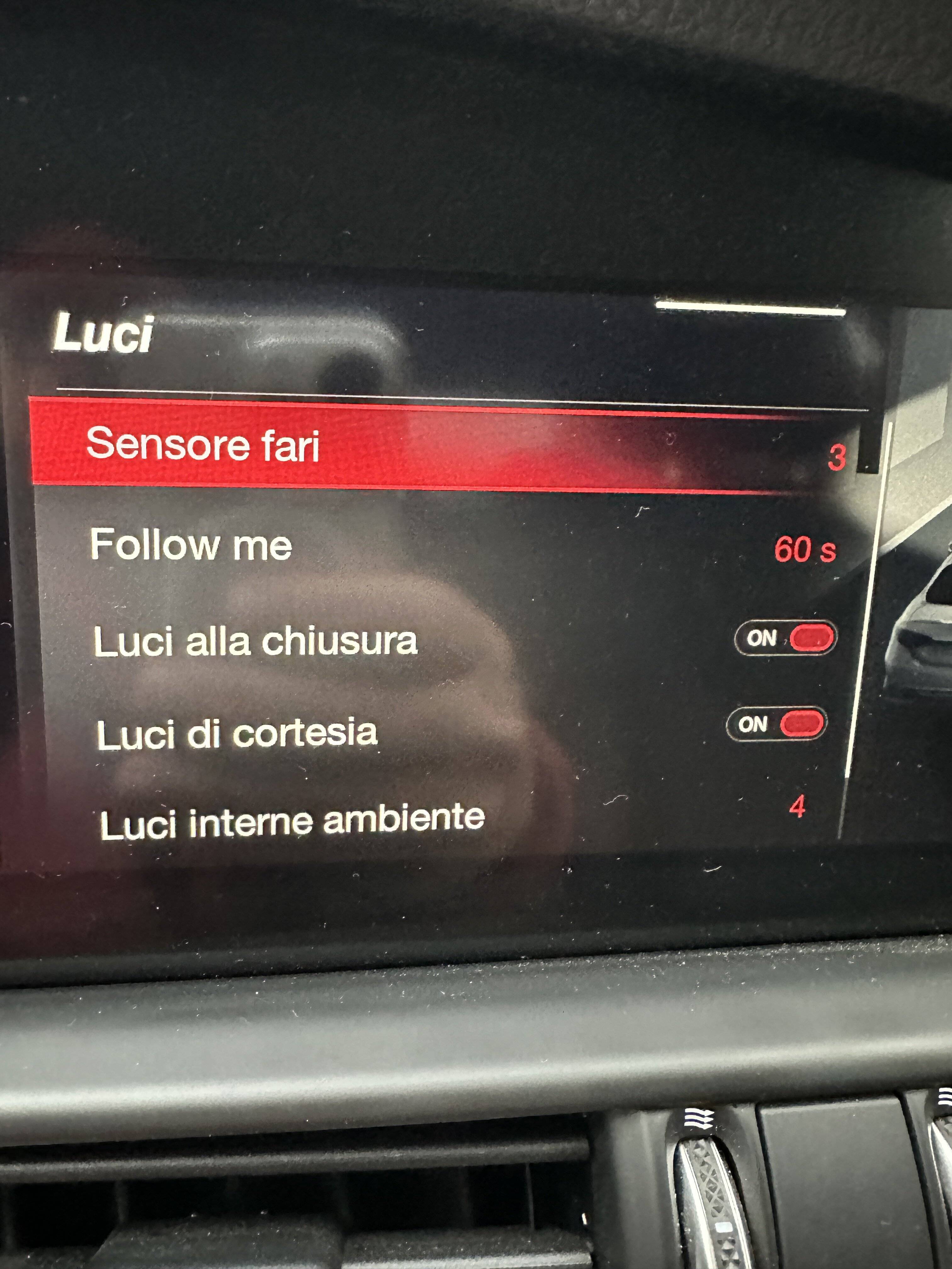

Sul Menù impostazioni è settato su 30 sec. il follow me. Ma non riesco a farlo funzionare, credo di non capire come si fa.

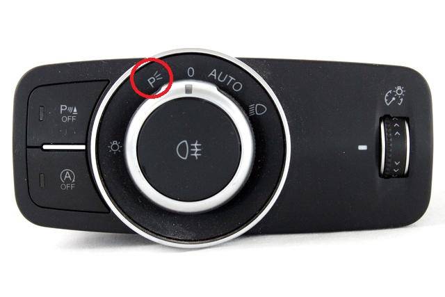

Devi tenere la manopola su auto.
Pe le posizioni in parcheggio devi accendere le posizioni con manopola verso sx e la rilasci quando sono accese le posizioni. Per accendere solo uno dei due lati basta agire sulla leva delle frecce verso dx o verso sx

A me si accendono automaticamente quando spengo la macchina con selettore in auto e non devo tirare nessuna leva per il lampeggio. Fa tutto da sola

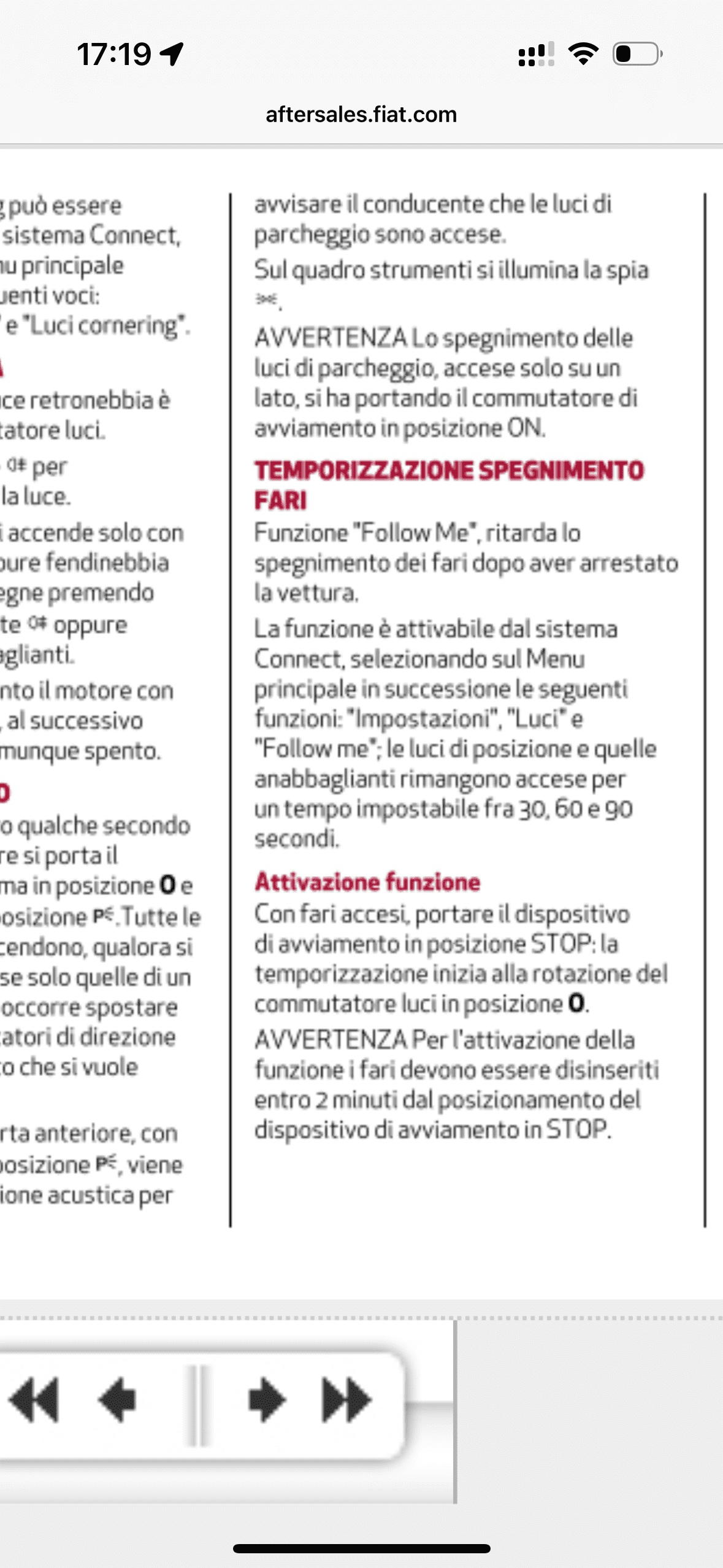

Queste sono le istruzioni del mio libretto
Per follow me, basta tirare la leva del lampeggio sei fari

Spengo l'auto e giro manopola verso la P fin che non visualizzo sul quadro il simbolo delle posizioni come SOTTO, dopo di che sfanalando mi si attiva il follow dei 30 secondi impostato sul connect?
MENTRE per mantenere le posizioni fisse o DX o SX Spengo sempre auto , devo accendere le posizioni COME SOPRA con manopola verso sx quindi sulla P di sinistra e la rilasco quando sono accese le posizioni. Per accendere solo uno dei due lati basta agire sulla leva delle frecce verso dx o verso sx.

Non devi girare niente per il follow me, devi lasciare la manopola su auto e se imposti le luci come la mia ti si attiva in automatico quando la chiudi
