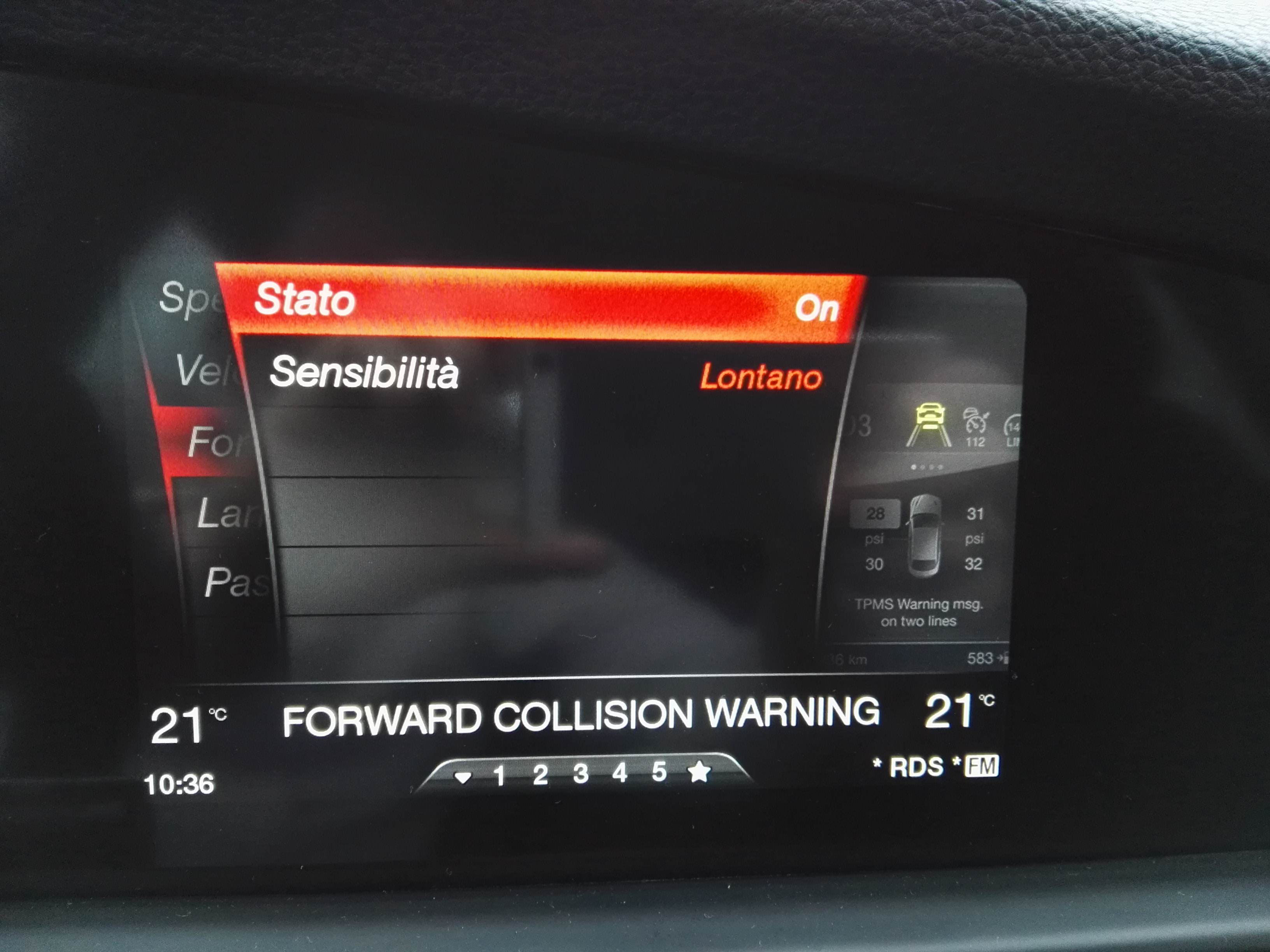

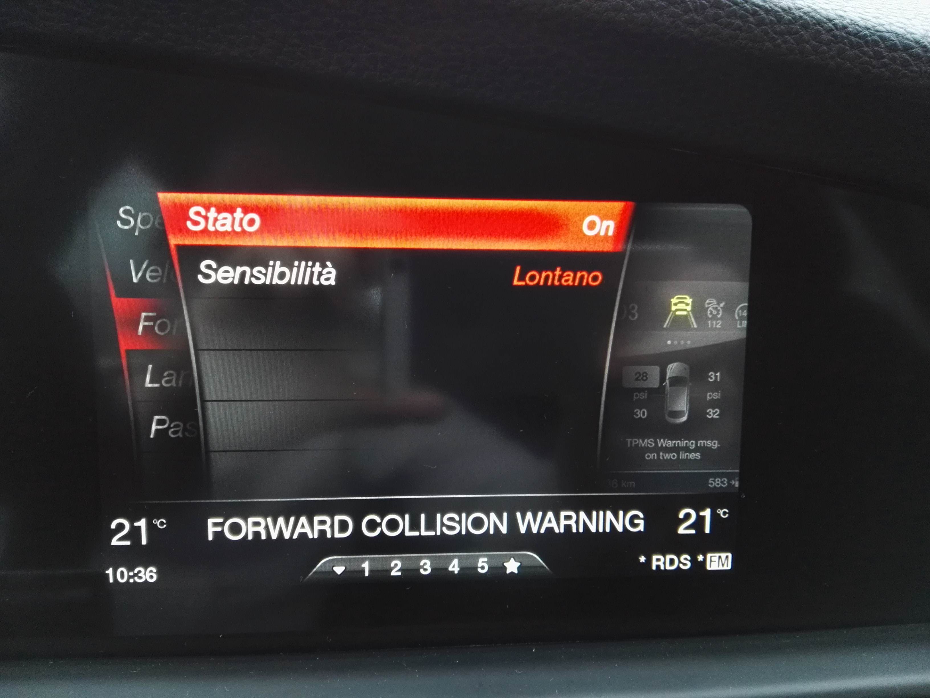

Te l'ho appena detto dove lo puoi trovare.... e almeno sulla mia l'fcw è molto invasivo!
Se imposti lontano è più sensibile perché appunto ti avverte già da lontano. Vicino è l'opposto. Ciao
Purtroppo ho già riprovato, posizionato l opzione su lontano, ma dell opzione Warning and Brake , nessuna traccia.

Allora magari lo faccio vedere.... il mio purtroppo non suona con coerenza cioè a mio avviso a parità di situazioni a volte suona e a volte no... inoltre in un paio di occasioni ha frenato molto bruscamente in modo eccessivo. Ripeto se potessi vorrei disattivarlo.... nessuno ha avuto esperienze simili e ha trovato soluzioni??? Grazie

Allora temo che sia come sulla mia ovvero che l'unica opzione che hai è modulare l'intervento. Se lo vuoi molto sensibile metti lontano, poco sensibile vicino.... come ho fatto io ma inutilmente....
#146

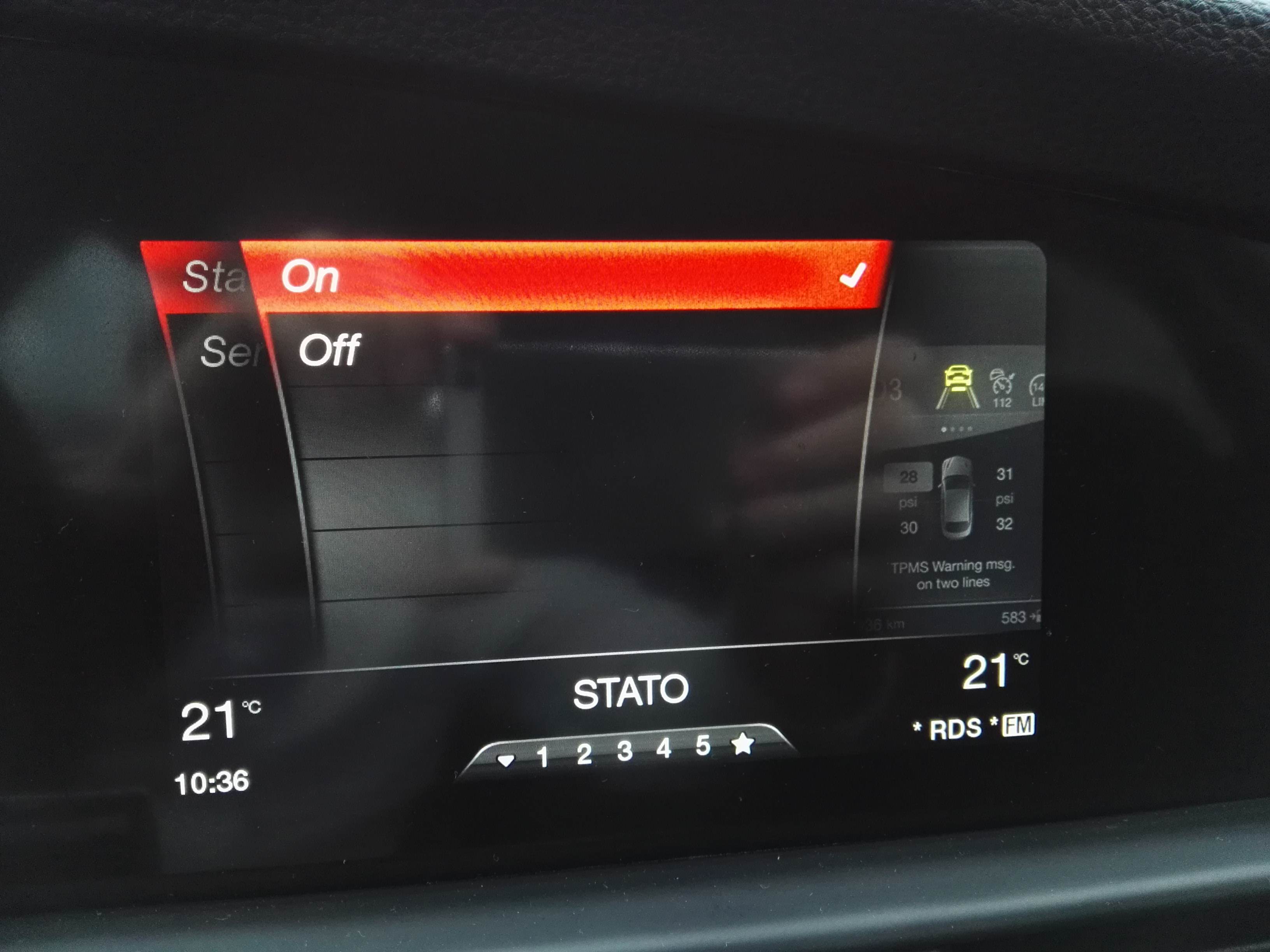

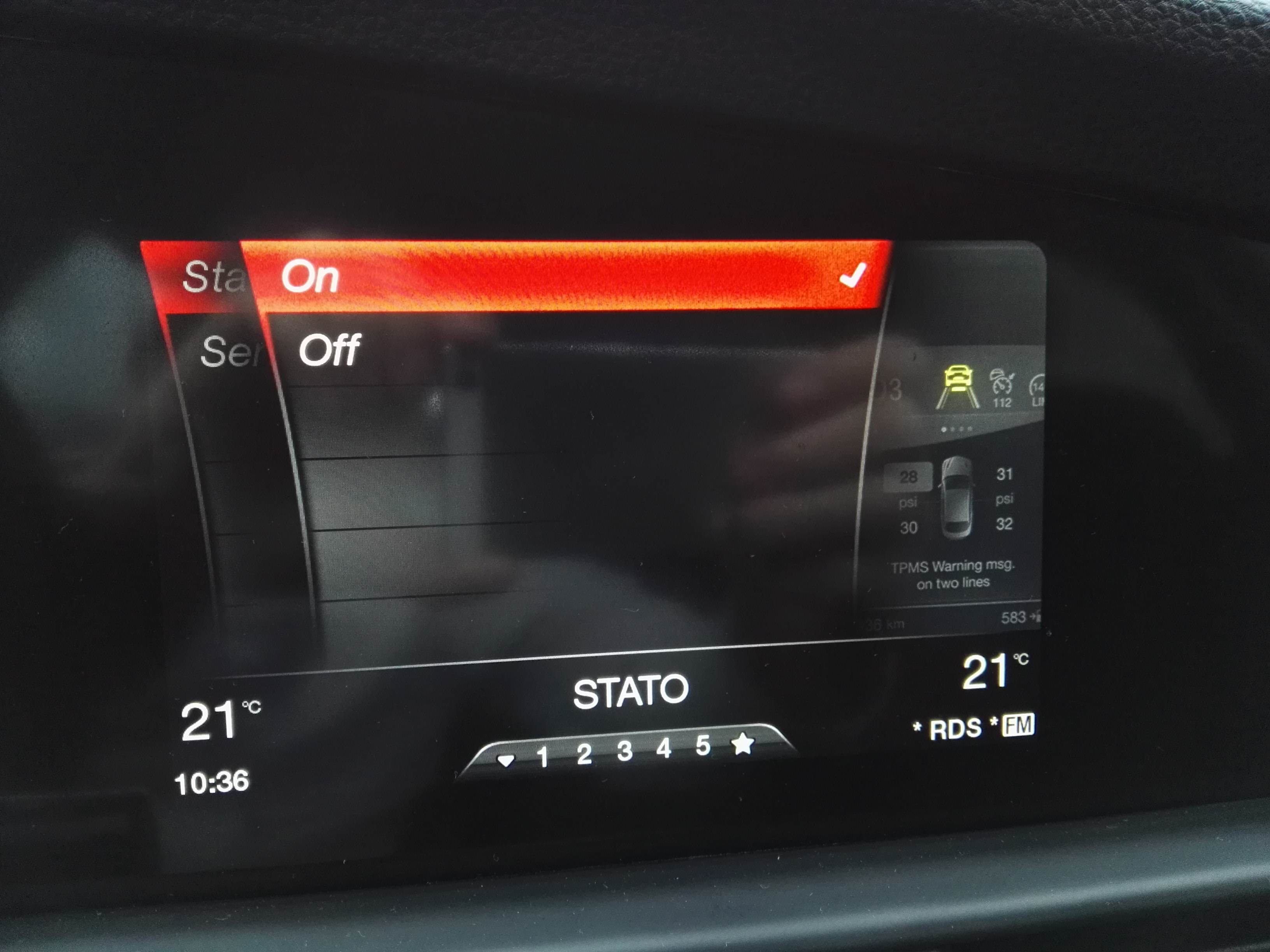

Abilitazione "Warning oppure Warning and Brake " nessuna traccia nell'opzione.
Ho visto ora le foto! Lo puoi disattivare! Più tardi anchio vado a ricontrollare! Invece non hai l'opzione che ti interessava e che poteva interessare anche a me, cioè soltanto l'avviso acustico....
#147
