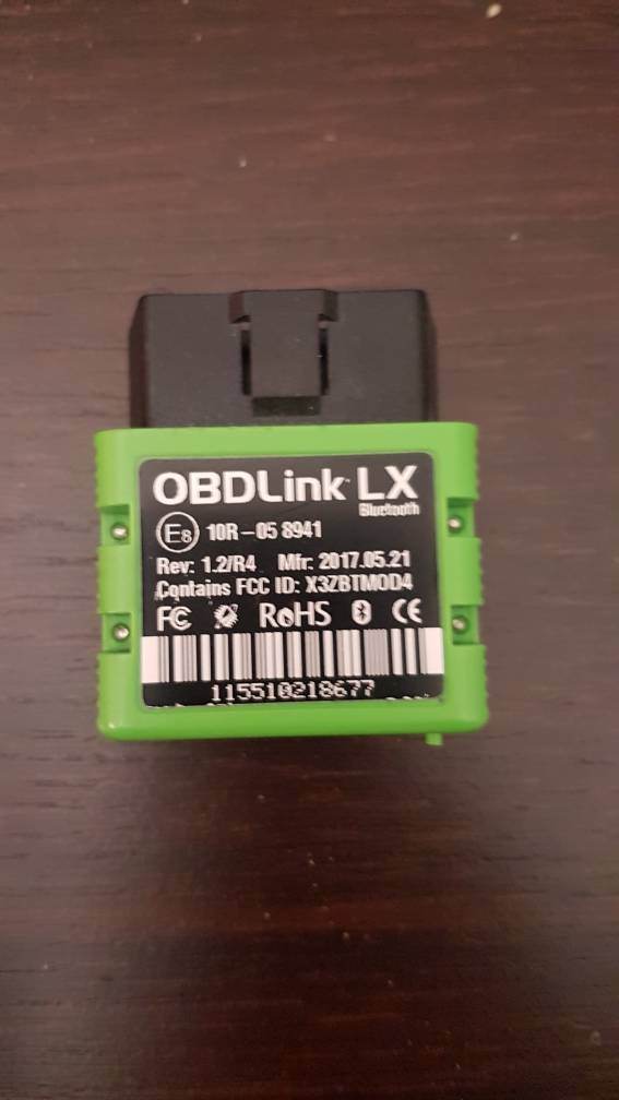

L'aggeggio che colleghi alla presa diagnosi dell'auto, ce ne sono di tanti tipi e prezzo,personalmente ho scelto questo perché e' piccolo e non dovrebbe dar fastidio alla gamba sinistra, in quanto la presa si trova sulla sinistra vicino alla leva per aprire il cofano motore,grossomodo...
Poi ti scarichi la app Alfadpf e connetti l'aggeggio(obd2) tramite bluetoot con lo smartphone....

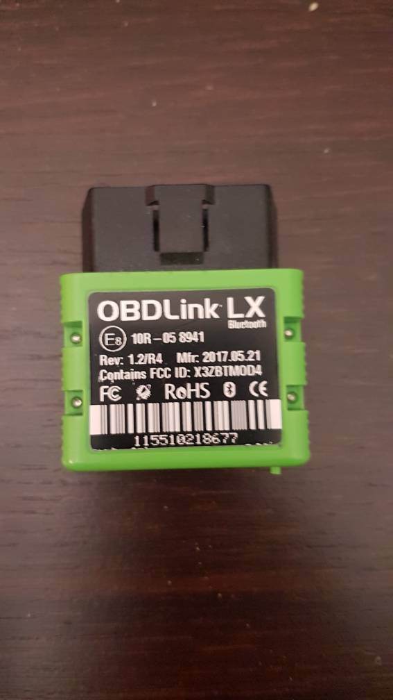

Io ho preso questo, che tra l'altro se non ricordo male era quello consigliato per AlfaDpf (applicazione che utilizzo).
È un po' più caro rispetto agli altri, ma più affidabile.
