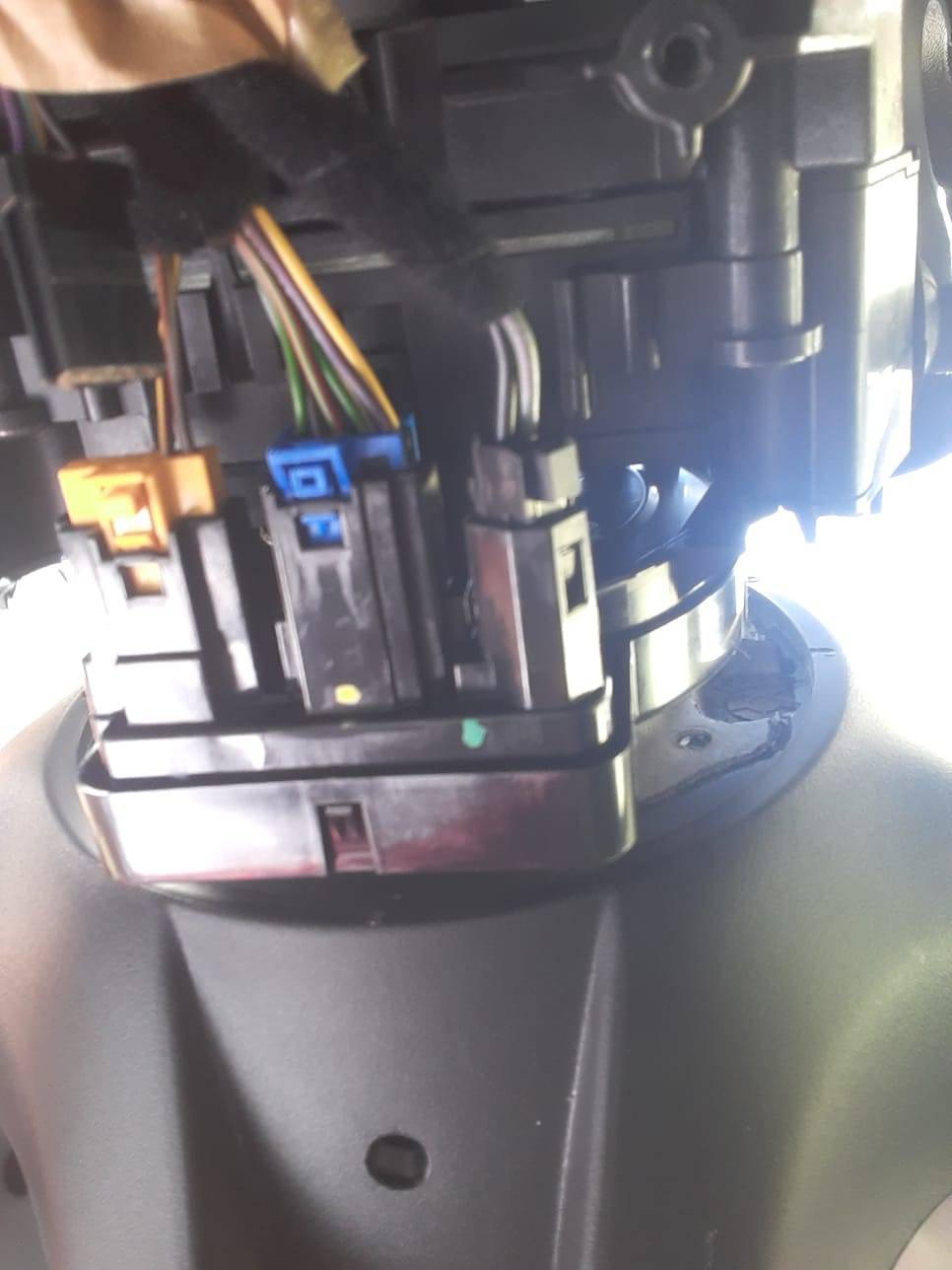

In un’altra discussione simile avevo postato questa foto per far notare quelli che sono i 3 connettori con i vari fili che arrivano allo sterzo.
In uno di questi 3 connettori passa per forza il filo o i fili che arrivano al tasto di accensione sullo sterzo, e che sicuramente se interrotto da un interruttore nascosto non consente l’avvio dell’auto.
Bisogna capire quale sia; cosa ne pensate?
Qualcuno di voi sa quali possano essere?
La butto lì : NO.
Il motivo è che non esistono più da anni fili dedicati ad un pulsante ma tutto ormai viaggia su can bus quindi li x li è probabile che ci sia un minipcb con a bordo l'elettronica per gestire TUTTI i pulsanti sul volante che saranno direttamente collegati ad un (o lo stesso) minipcb.
Uno di quei connettori potrebbe essere quello dell'interfaccia canbus.

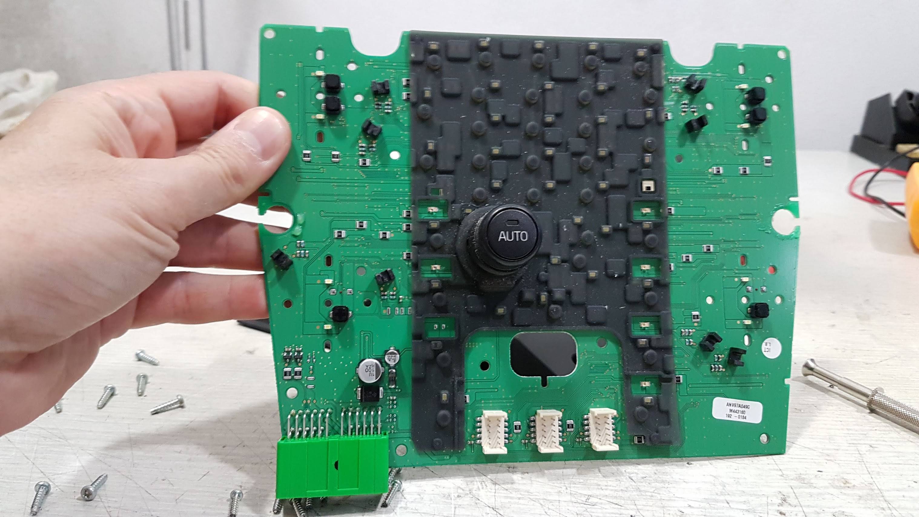

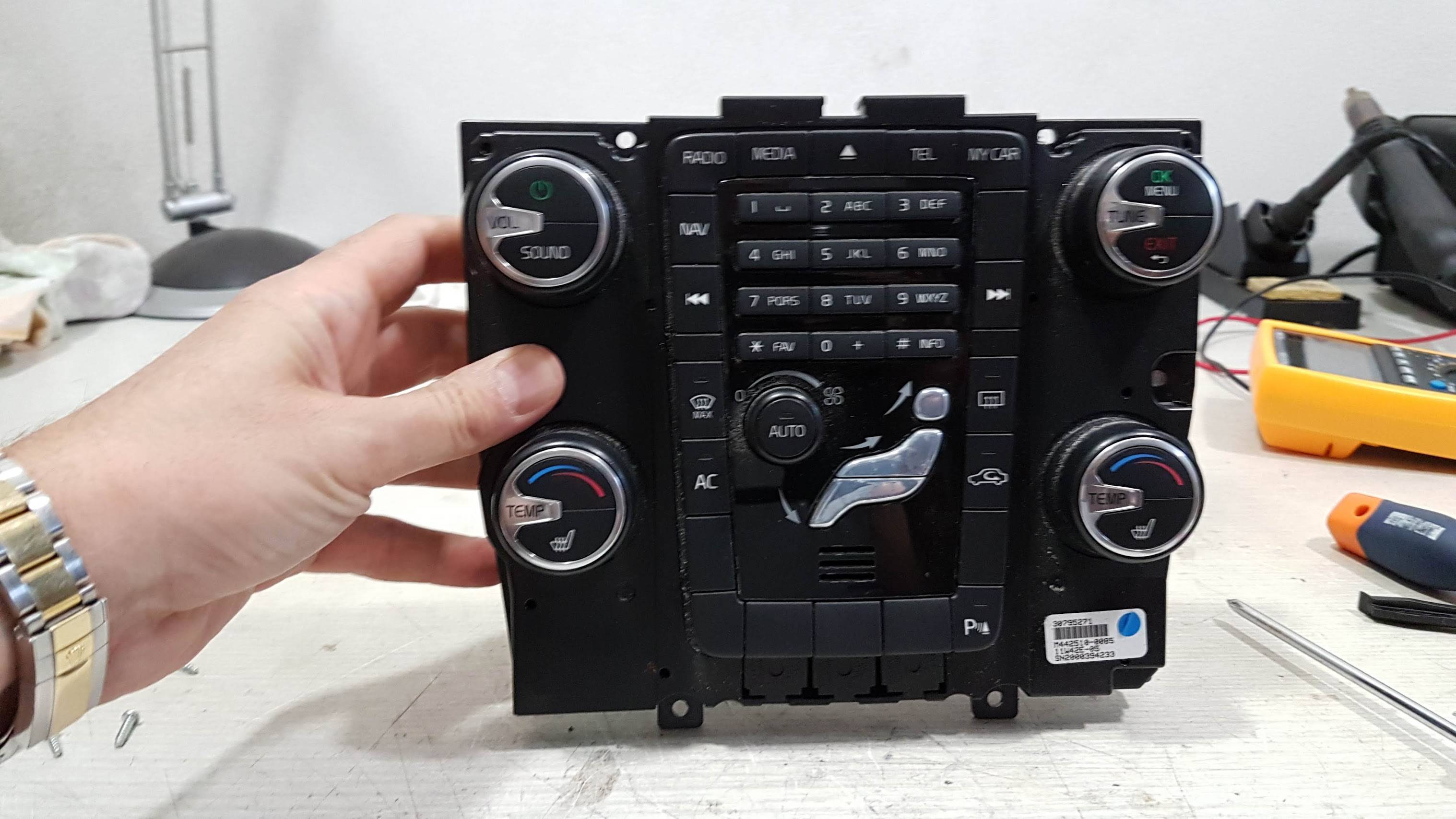

Qualche foto per farti capire meglio :
Come vedi, i vari pulsanti sono esattamente come quelli dei telecomandi delle tv : una membrana in gomma che ha sotto 2 contatti elettrici che chiudono il circuito su 2 piste di un pcb.

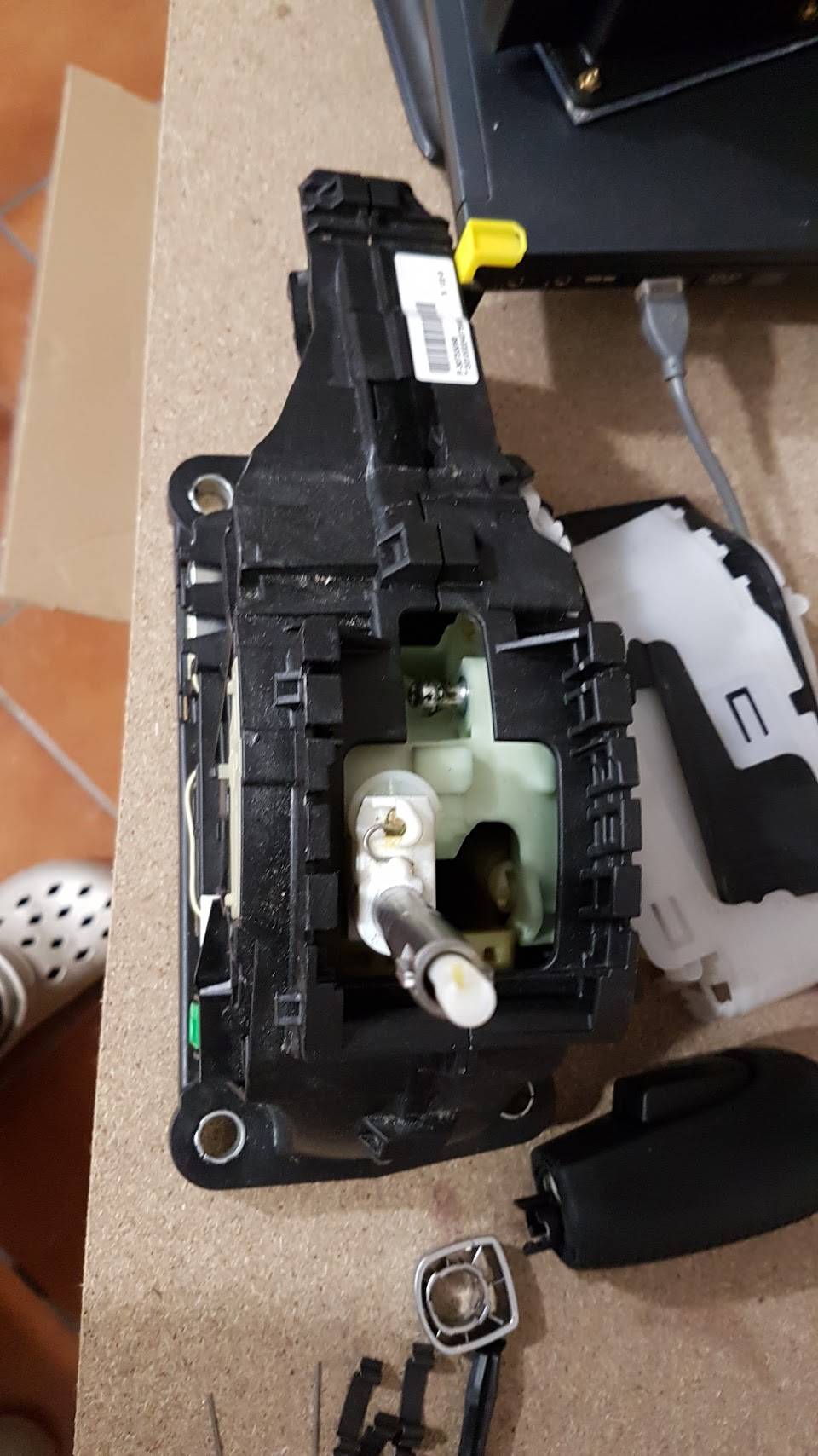

Mentre per il cambio automatico funziona in questo modo :

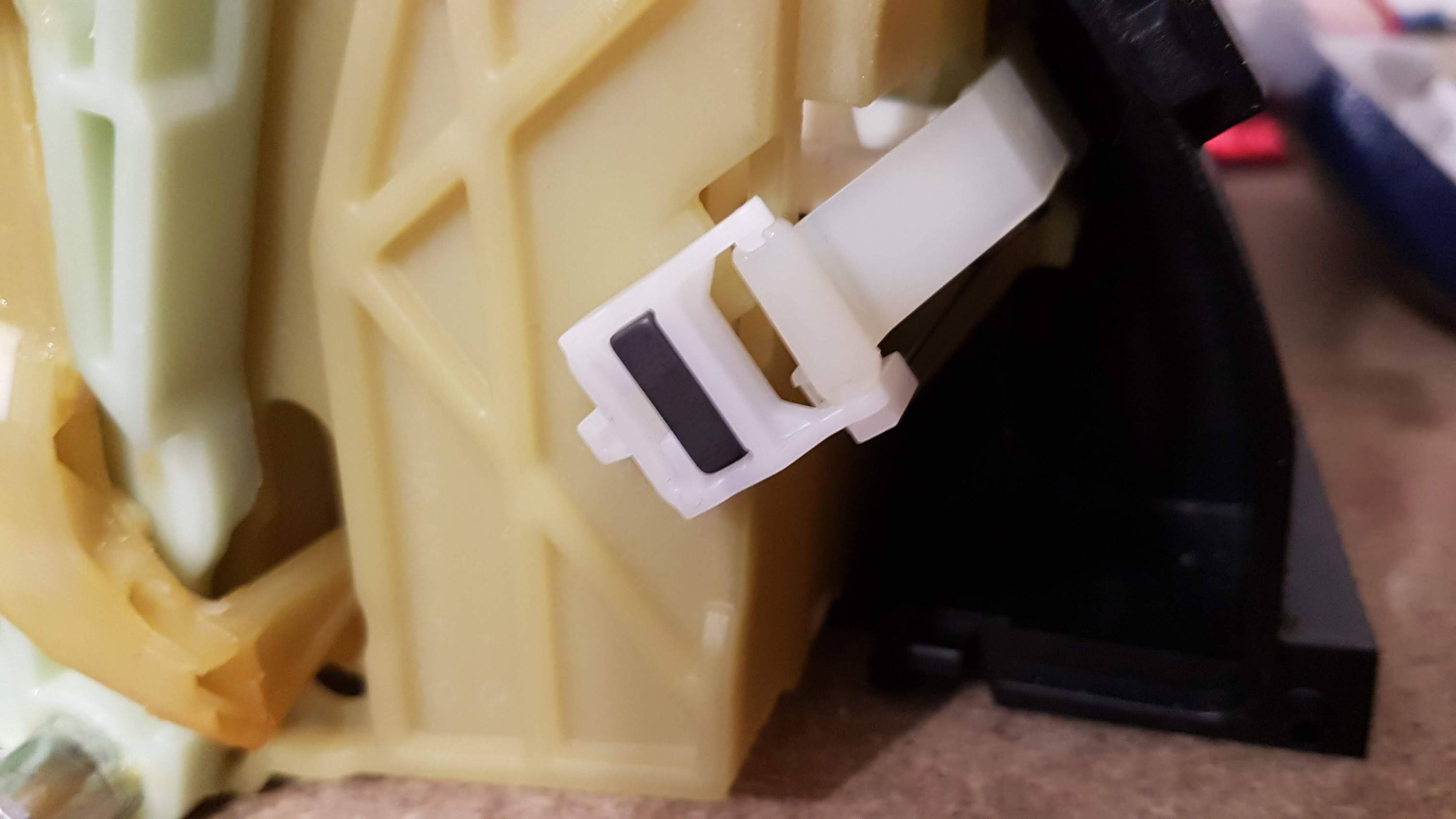

Questa è una piccola calamita :

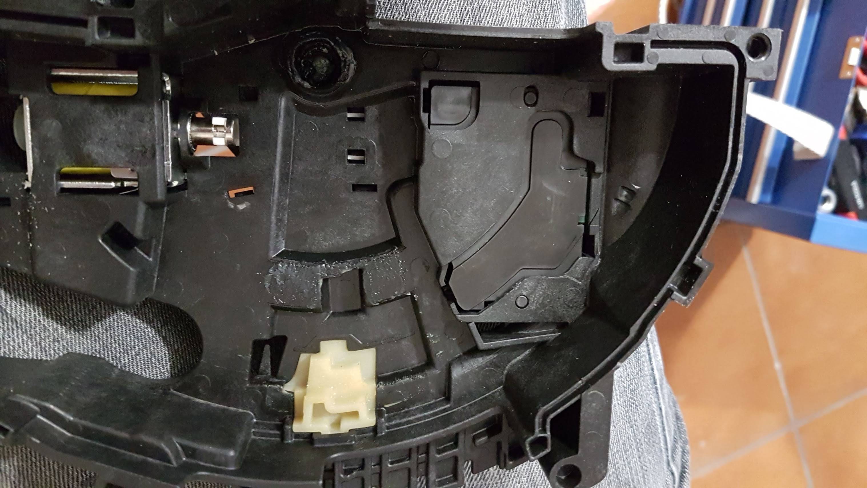

che quando sposti la leva del cambio passa su alcuni sensori hall posizionati in punti strategici come questo a dx :
Poi tutto è gestito da elettronica.
Il tutto per dire che sono abbastanza sicuro quindi che anche tutti i pulsanti del volante siano progettati nello stesso modo per cui è praticamente impossibile tagliare solo i 2 fili dell'accensione.
