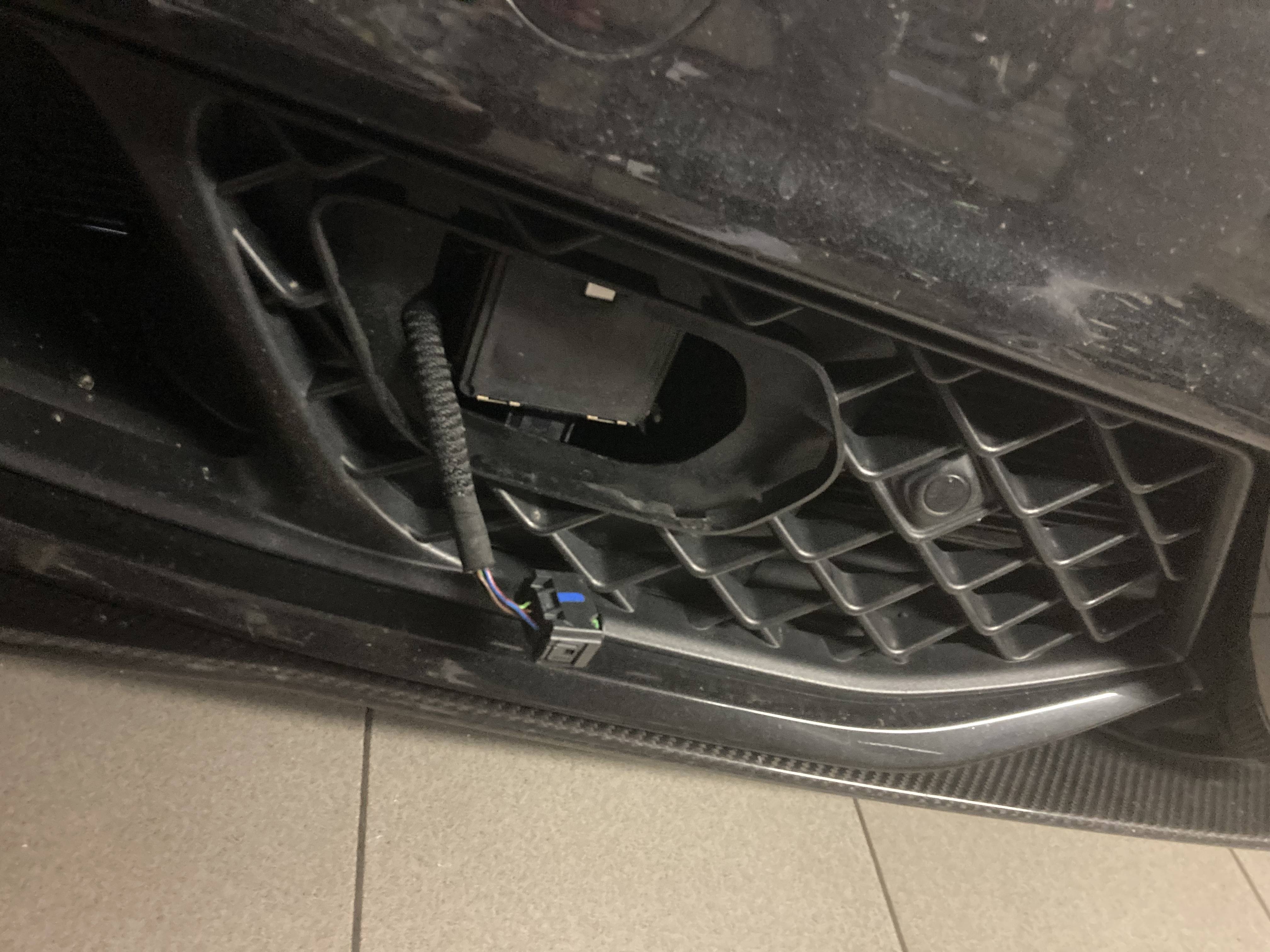

Come hai fatto a stabilire che hanno usato l'accesso radar? L'hai trovato smontato/danneggiato?
Si, ho trovato il radar come da foto. Mi sono poi ricordato che tre settimane fa avevo trovato la chiusura del radar mezzo aperto e il radar faceva un contatto strano. Avevo un tagliando programmato e l’ho fatto vedere. Mi hanno detto che era staccato. Ho chiesto come potesse essere successo e mi hanno detto che magari avevo sbattuto, cosa impossibile dato che il paraurti era ok. Allora ho cercato on Line ed ho trovato questa storia del radar, ad esempio qui: https://www.carlock.co/blog/en/2019/08/23/obd-port-theft-attempt/
Scusate il link giusto è questo: Radar Cover Stolen
