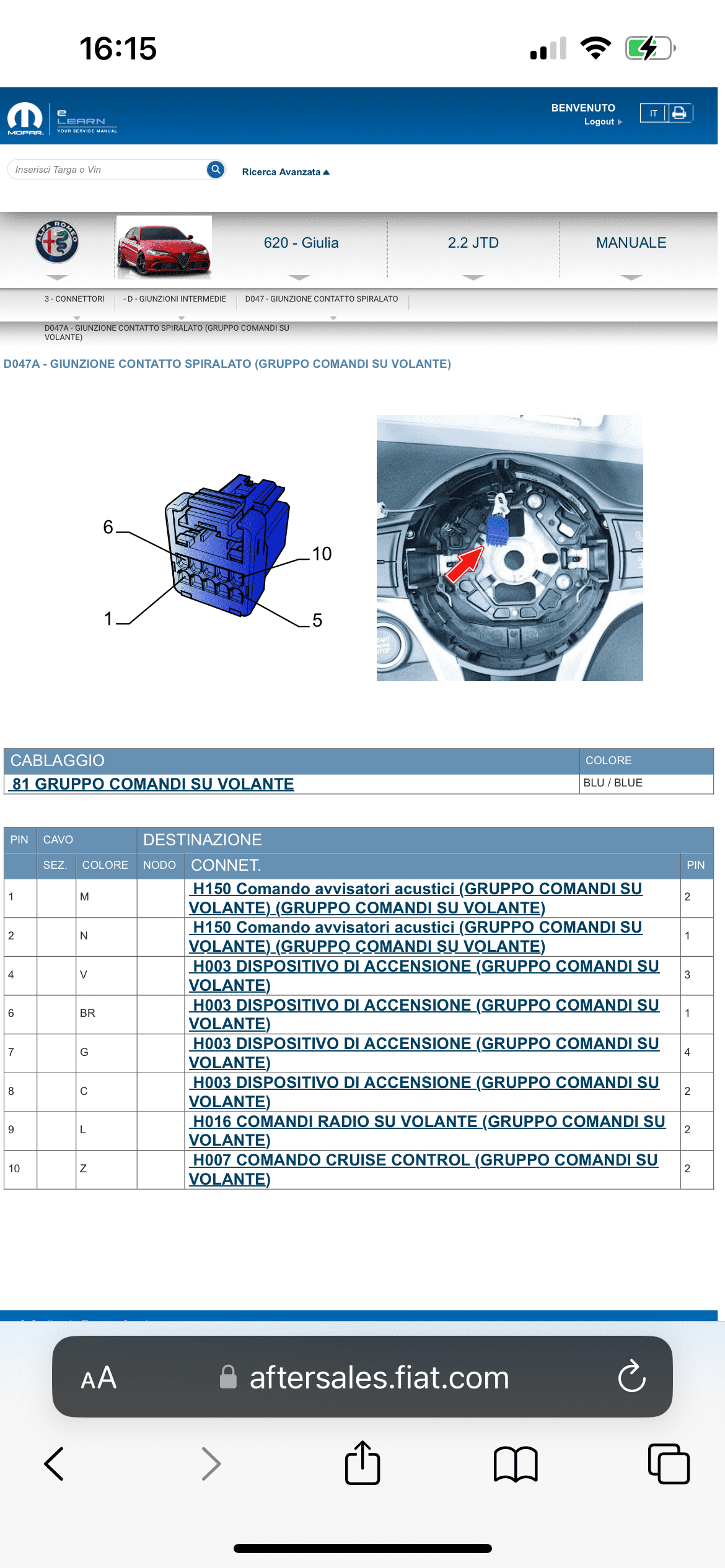

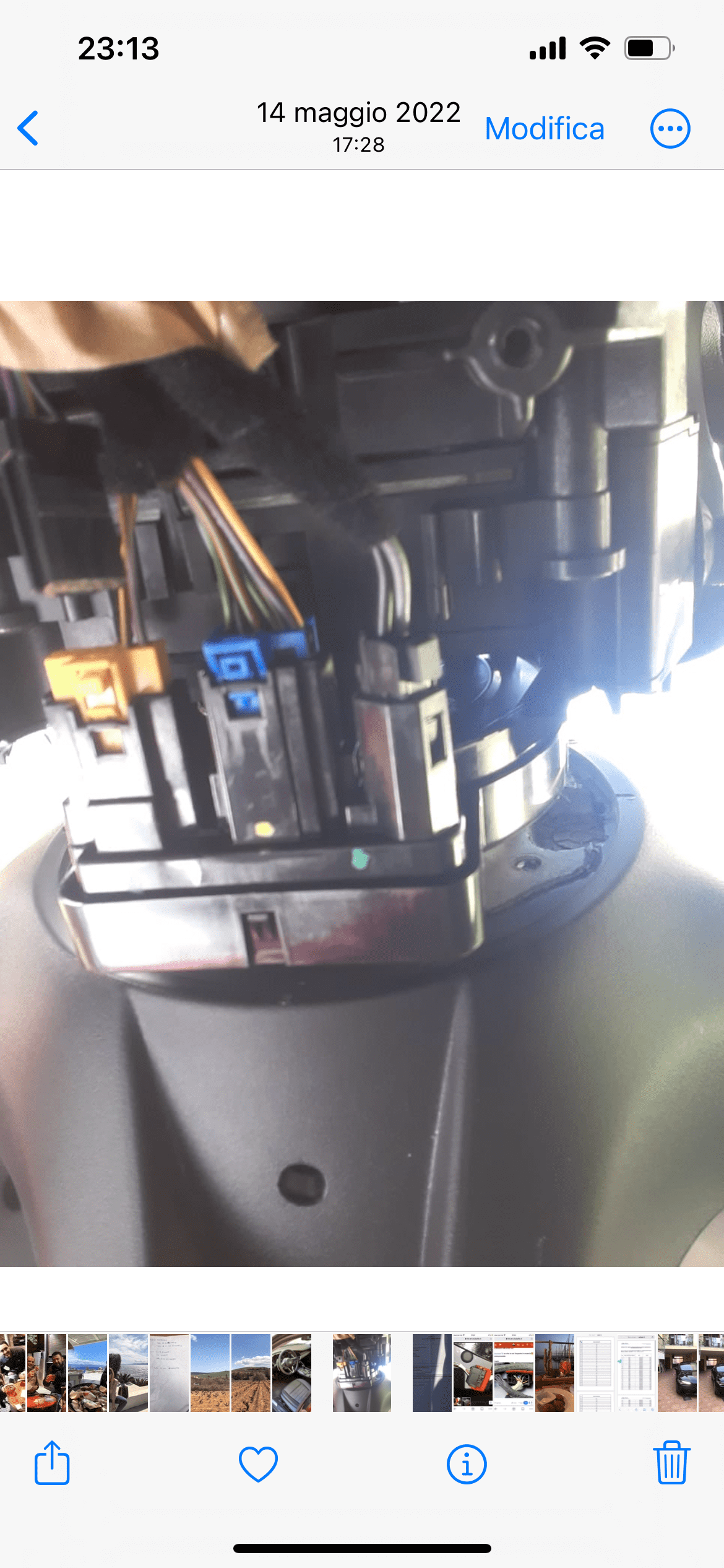

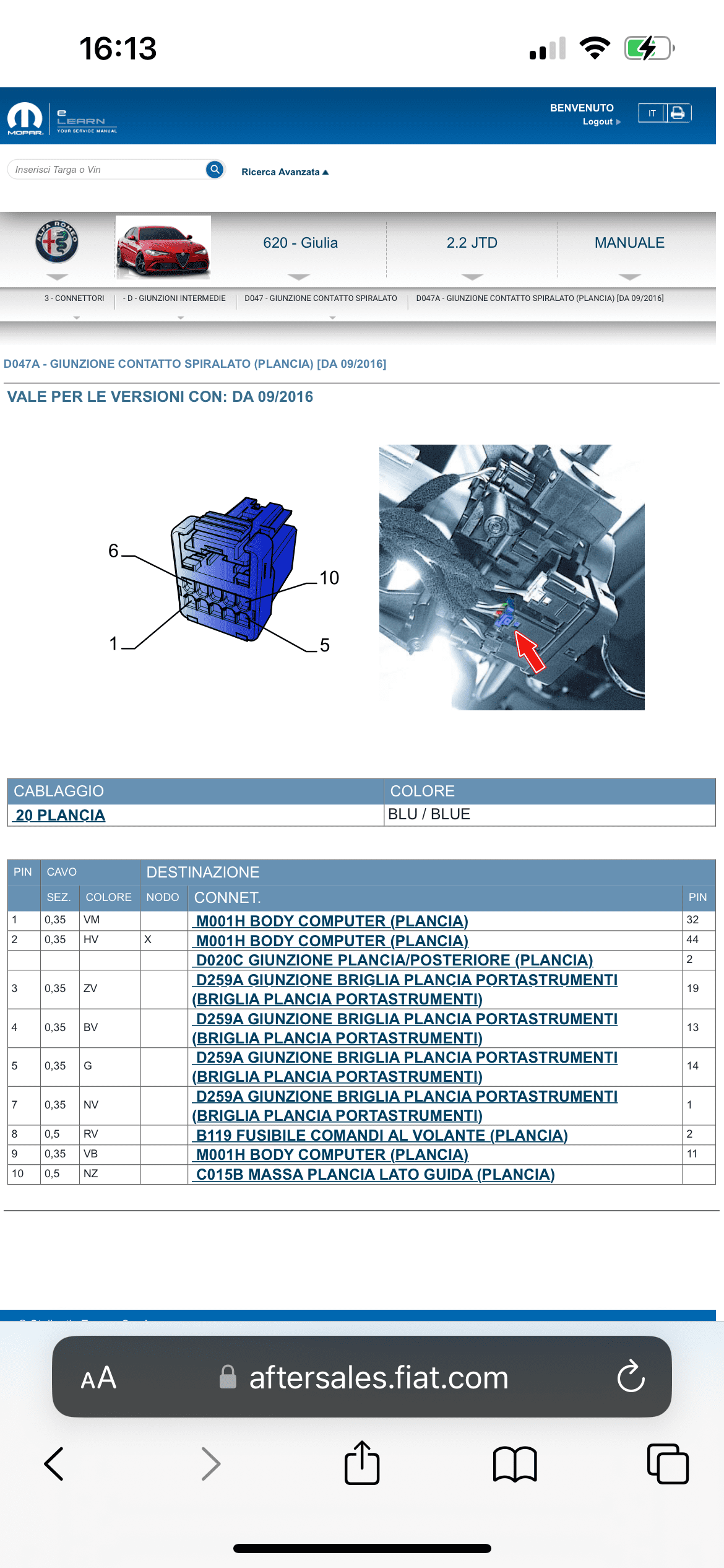

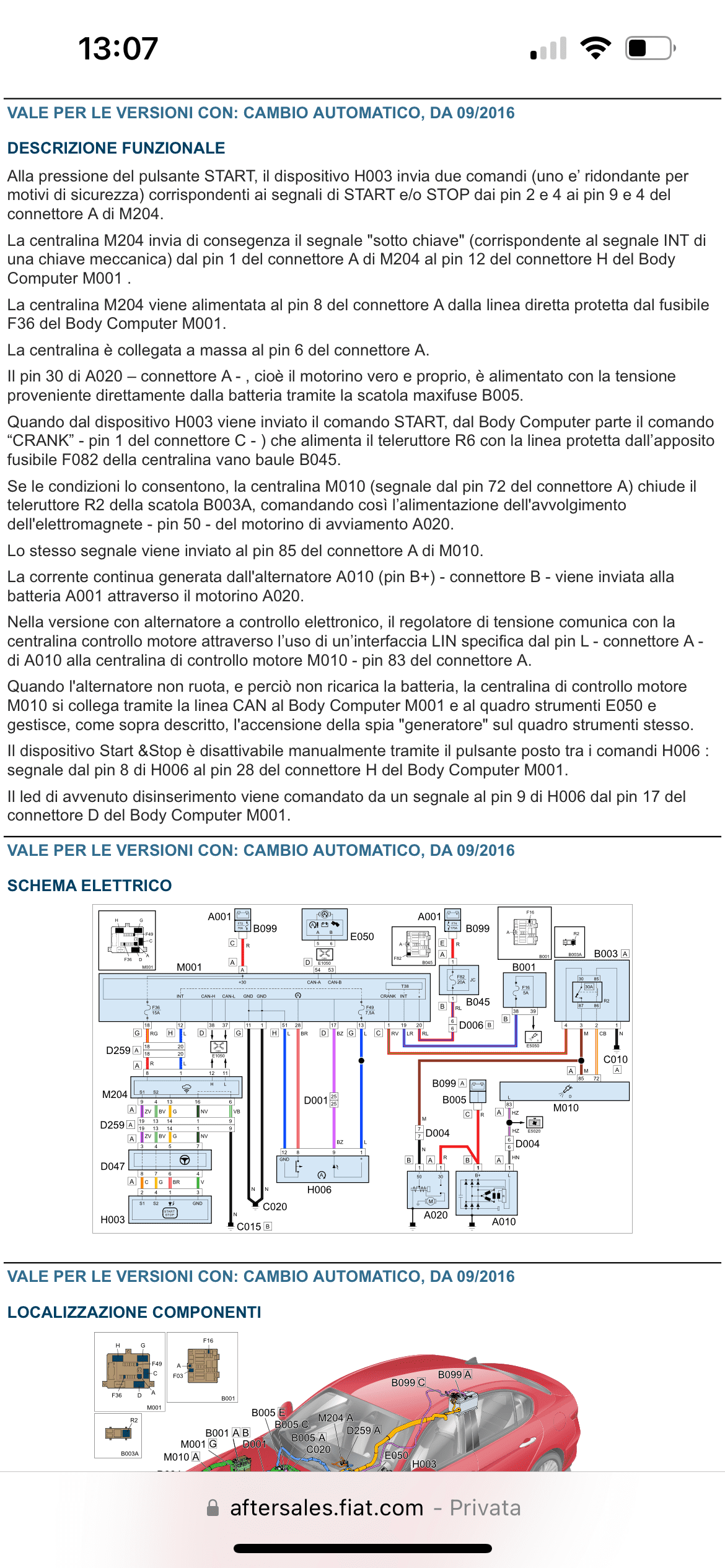

Ragazzi, riporto lo schema elettrico per eventuale blocco del tasto start dello sterzo..
H003 è il tasto accensione dello sterzo che ha 4fili... che poi va al D047A dietro l’airbag e successivamente esce e va nel D047A che sta sotto il piantone sterzo.
L’idea era interrompere un filo del connettore che sta sotto lo sterzo.
Allego
Sapete aiutarmi?

Difficile che qualcuno ti scriva in rete come realizzare il tuo antifurto, sarebbe controproducente (per te).
Interessante il fatto che “vale per le versioni cambio automatico dal 09/2016”, conferma che la mia ha un impianto leggermente diverso che rende incompatibile il Mosquito
Reazioni: luni e Kelkome
