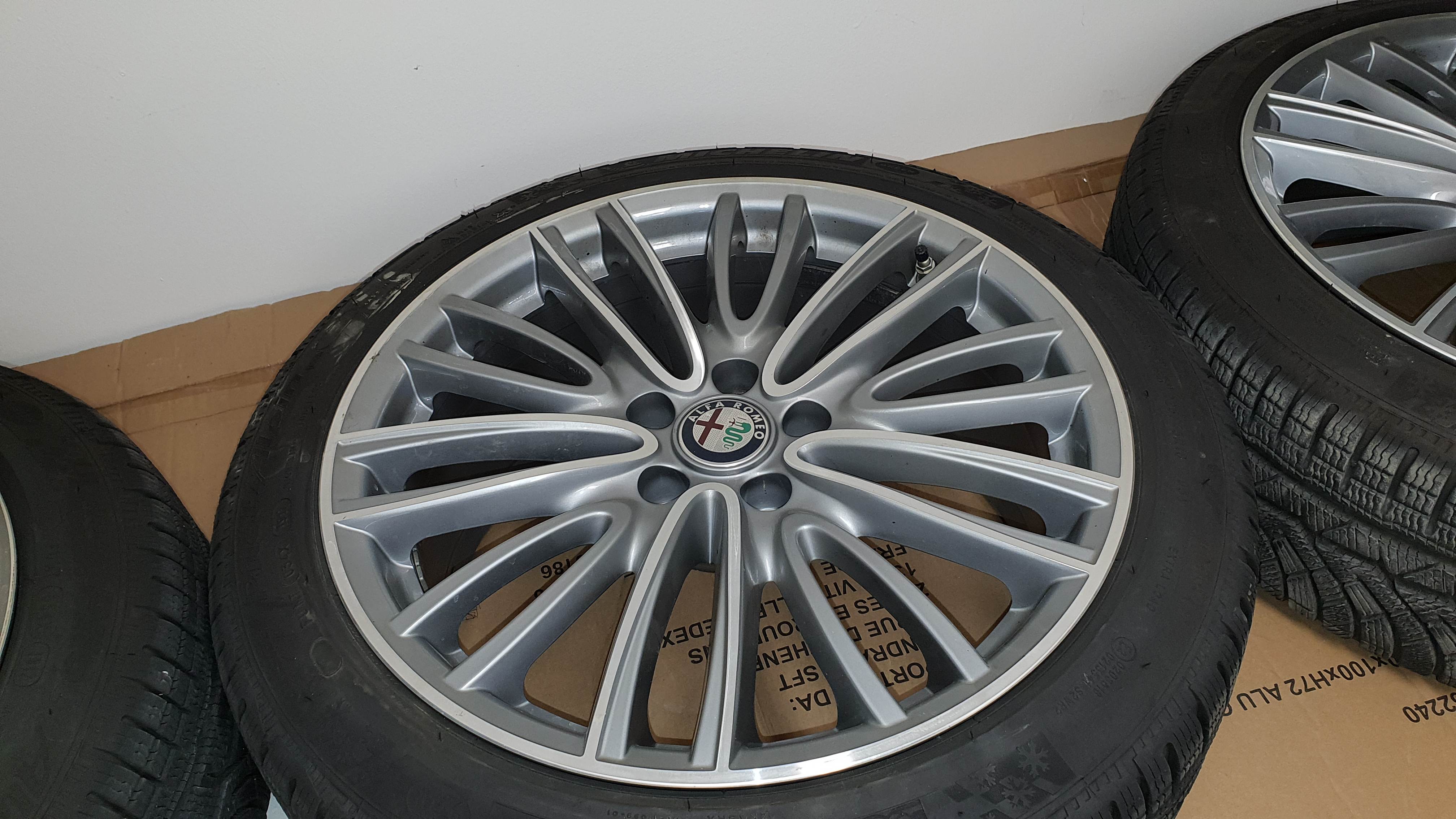

Per chi è interessato, io avrei un set di cerchi da 18 con michelin pilot alpin 4 da vendere..
