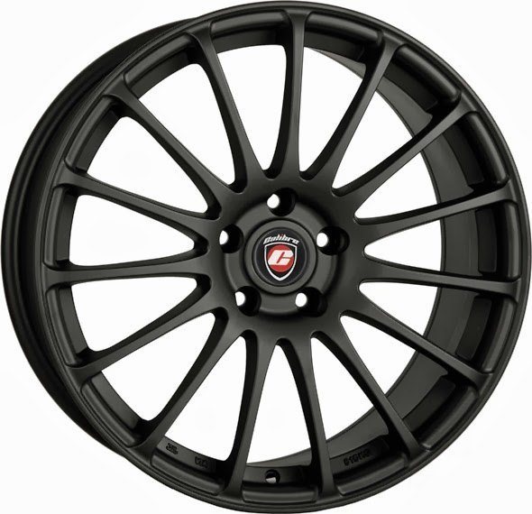

ciaohai preso 4 cerchi 18" a turbina 8J ?
con i cerchi 9J, le gomme dietro dovrebbero essere 255/40 (le gomme 225/45, pur con circonferenza uguale, sono "strette" per i cerchi 9J, che hanno il canale largo 2,54 cm in più rispetto a quelli 8J)

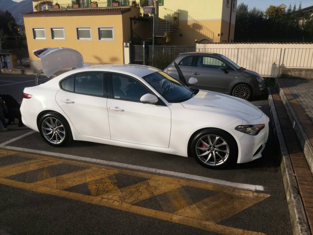

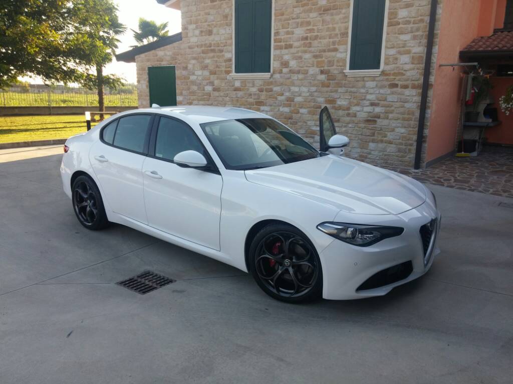

forse dai post recenti non si è ben capito. Io monto nella configurazione originale i bruniti a cinque cerchi a 18 pollici.
