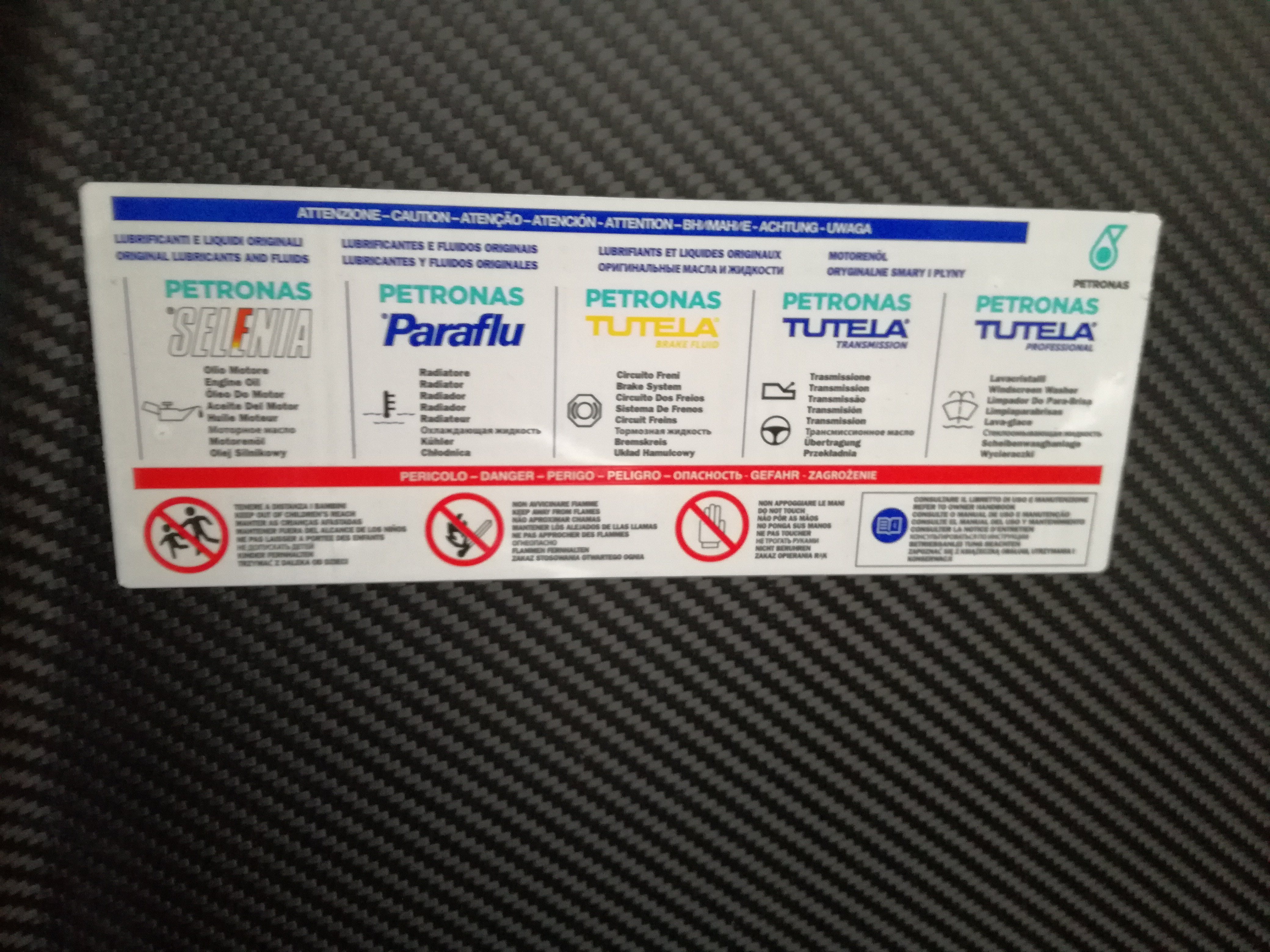

giusto per fare l'avvocato del diavolo, dentro il cofano cosa c'è scritto?
perchè io mi sono appena reso conto che sulla mia tra cofano e libretti "successivi" c'è totale discordanza
#95
Il Tutela GearSynth lo ha fatto arrivare (da Torino?) l'officina Alfa, facendomi aspettare qualche giorno...
Sotto al cofano non ho guardato, lo farò!

#100
Sotto cofano Q...c' e' questo...
    1.9 MB · Visualizzazioni: 295
Reazioni: marcob156
