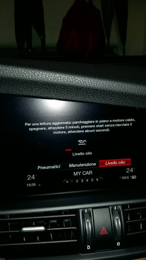

Grazie None e alex. Come ho scritto in altro topic sull'olio aperto da Nabucodonosor, con la Giulietta, se mi fermavo e l'auto stava facendo la rigenerazione del DPF, me ne accorgevo. Si sentiva il motore che al minimo girava almeno 200 rpm più in alto, (una volta ho dovuto aspettare quasi 10 minuti, prima che terminasse), dopo si sentiva un po' di puzza di bruciato. Con la Giulia, fino ad ora, non mi sono mai accorto dell'eventuale rigenerazione DPF, al minimo la macchina è poco sotto ai 1000 giri/min, non l'ho mai vista salire ad un regime più alto, da ferma. In marcia, invece, se guidi in A, quando lasci l'acceleratore, la macchina è come se andasse in folle e scende intorno agli 800 rpm. Comunque, buon anno a tutti! :)
era ora che mettessero un avviso quando è necessario terminare la rigenerazione!!!!

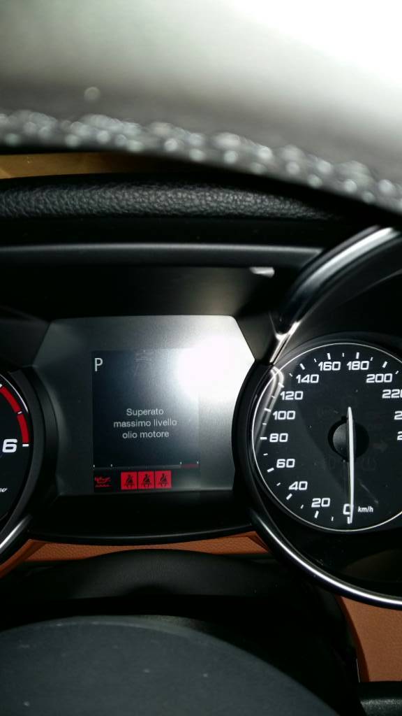

rispondendo allla domanda con la speranza che intanto gli animi si raffredino, avere troppo olio in coppa vuol dire anche in casi estremi far sbattere l'olio con i gomiti dell'albero motore con due effetti,
1 lo sfrozo ad attrito per sbattimento con relativo consumo di carburante
2 creare un'emulsione di aria/olio da far crescere maggiormente il livello, ma sopratutto introdurre aira nei canali di lubrificazione rischiando in casi gravi al grippaggio o comunque il rigamento delle parti meccaniche in movimento specie le parti che si muovono per attrito radente...
ennesimo problema: avviso troppo olio motore da una parte e poco olio dall'altra. in effetti l'astina ne misura circa 3-5mm di più.
