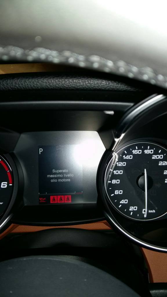

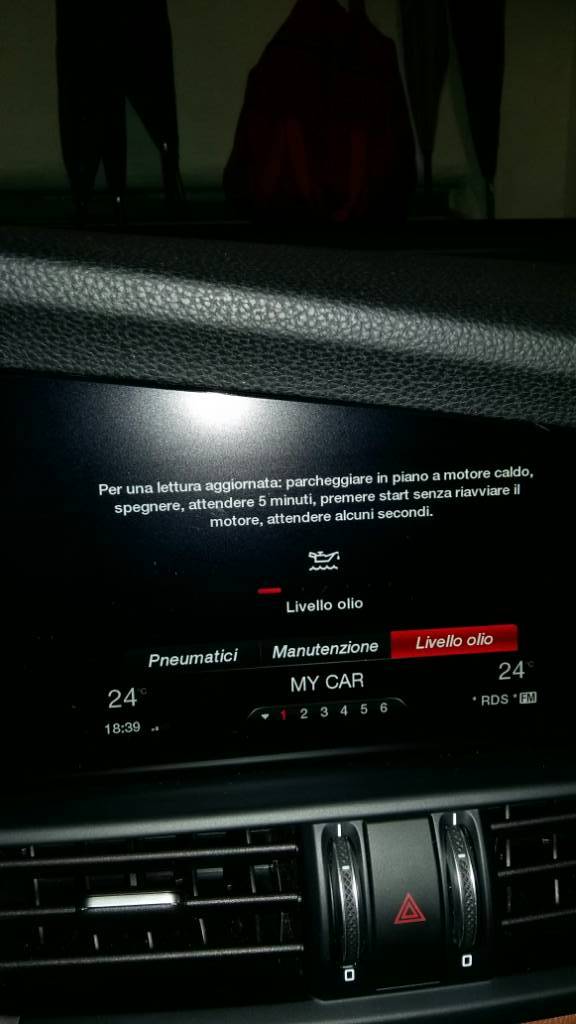

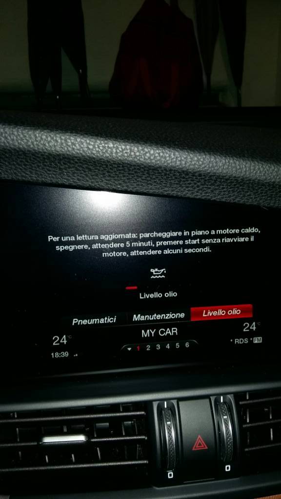

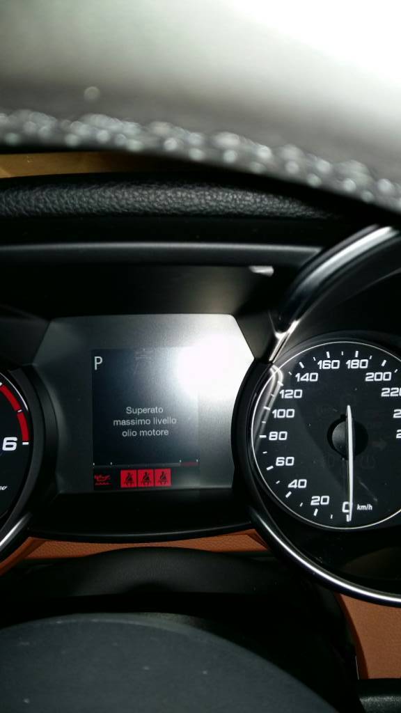

ennesimo problema: avviso troppo olio motore da una parte e poco olio dall'altra. in effetti l'astina ne misura circa 3-5mm di più. Visualizza allegato 134792Visualizza allegato 134793

Pulire la stecca e misurare, è oltre?
ok, allora il sensore dice il vero!
...si cava riportando a livello senza tanti preamboli....
Aggiungo se l'olio è diluito col gasolio o non è più buono , la macchina ne dà messaggio di sostituzione . Tant' e' vero che nel programma di manutenzione è riportata la sostituzione massimo annuale e i chilometri no , è il sistema diagnostico che dara' messaggio di sostituzione .
