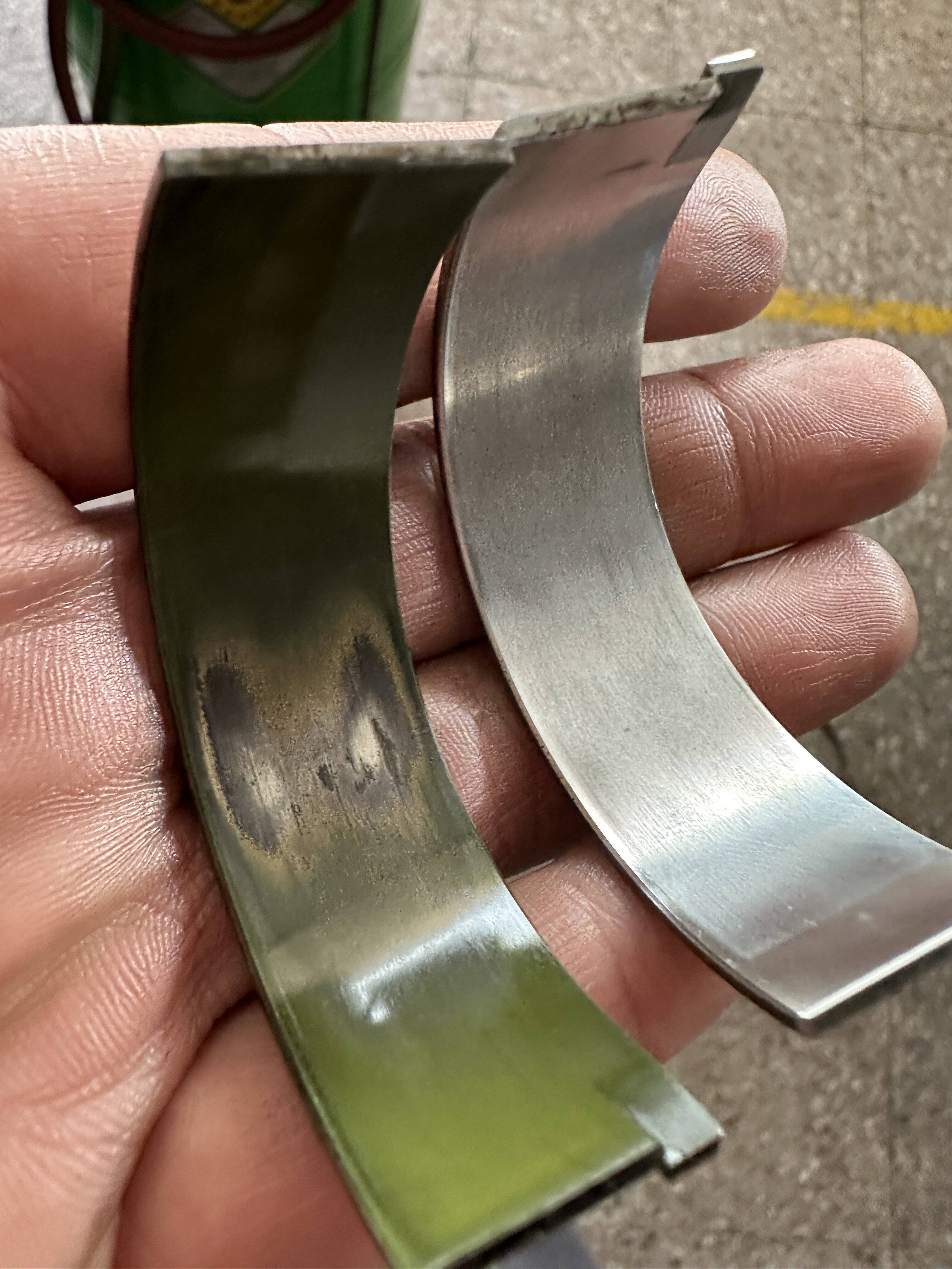

Aggiornamento.
Ho chiesto di controllare le bronzine sul cilindro più distante dalla pompa olio. Per non aver rilevato la pressione bassa è un po' strano che siano presenti segni... al tatto sono lisce e non hanno nessun tipo di scalanature

Aggiornamento.
Sembra l impronta dovuta alla pressione in fase di avviamento.
Una carente lubrificazione con bassa pressione di solito porta a segni e rigature più estese.
E’ la bronzina inferiore ?

Aggiornamento.
Sara' anche liscia ma quella di sinistra ha tutti gli evidenti segni che per un periodo non e' arrivato l'olio...
Credo sia quella superiore di biella sul 4o cilindro, il più distante dalla pompa (quello che in teoria riceve meno pressione).
Meglio sostituirle vero?
