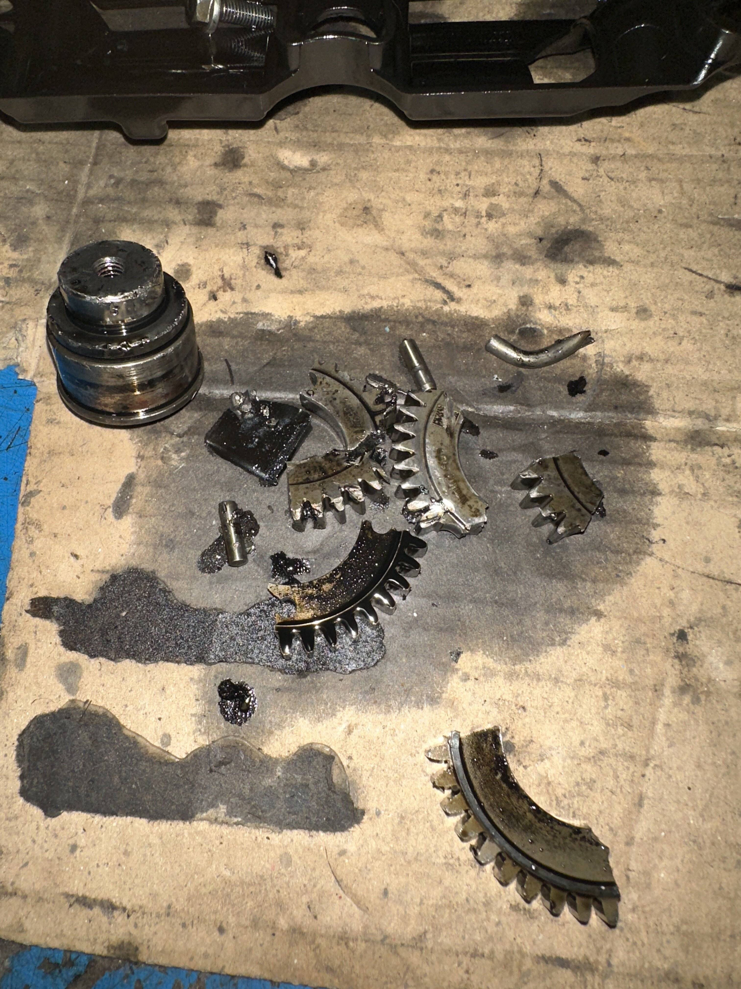

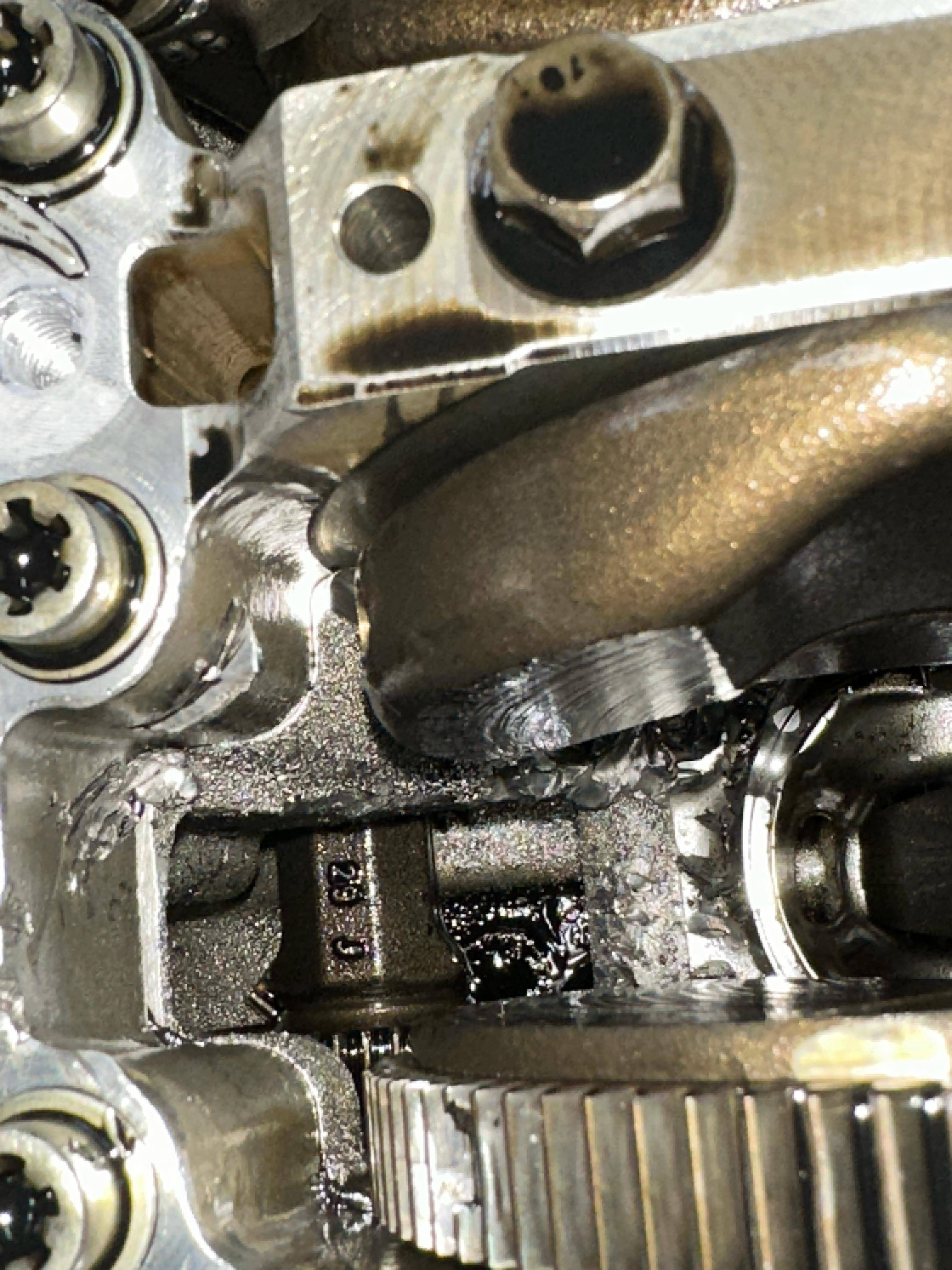

Ciao Condor,
sono tornato ora dall'officina.
Sulla mia non ho ancora novità perchè non è stata ancora aperta.
Non ti dico neanche lo sconforto che mi è venuto quando ho visto la mia a terra e una Giulia MY2019 190cv dello stesso colore della mia sul ponte, senza motore.
Ok è una ex NLT, 2 anni fa circa risultano 137.000km, la diagnosi è infausta. Rottura dell'ingranaggio del controalbero all'accensione del motore, ha devastato tutto. Il motore è completamente da rifare.
Non riesco ad immaginare la causa.
Si è rotto prima ed è finito nel motore oppure è finito nel motore e si è rotto? Si è rotto il cuscinetto e ha portato alla rottura del controalbero? Boh
Comunque ovviamente io non me la sento di aprire in due il motore per revisionare un qualcosa che potrebbe rompersi come potrebbe non rompersi mai. A prima vista è un ingranaggio molto fragile, non è da escludere una rottura per fatica, soprattutto come in questo caso che è successo all'avviamento, ad altri ad alte velocità. Ma a me sembra un problema progettuale.
Faccio fatica ad essere lucido e definire una statistica, perchè ovviamente in officina vedi questi casi di pressione olio e di controalberi spaccati, è come andare al pronto soccorso, è difficile trovare qualcuno che sta bene e che è andato a farsi una passeggiata di svago.

Ciao Condor,
