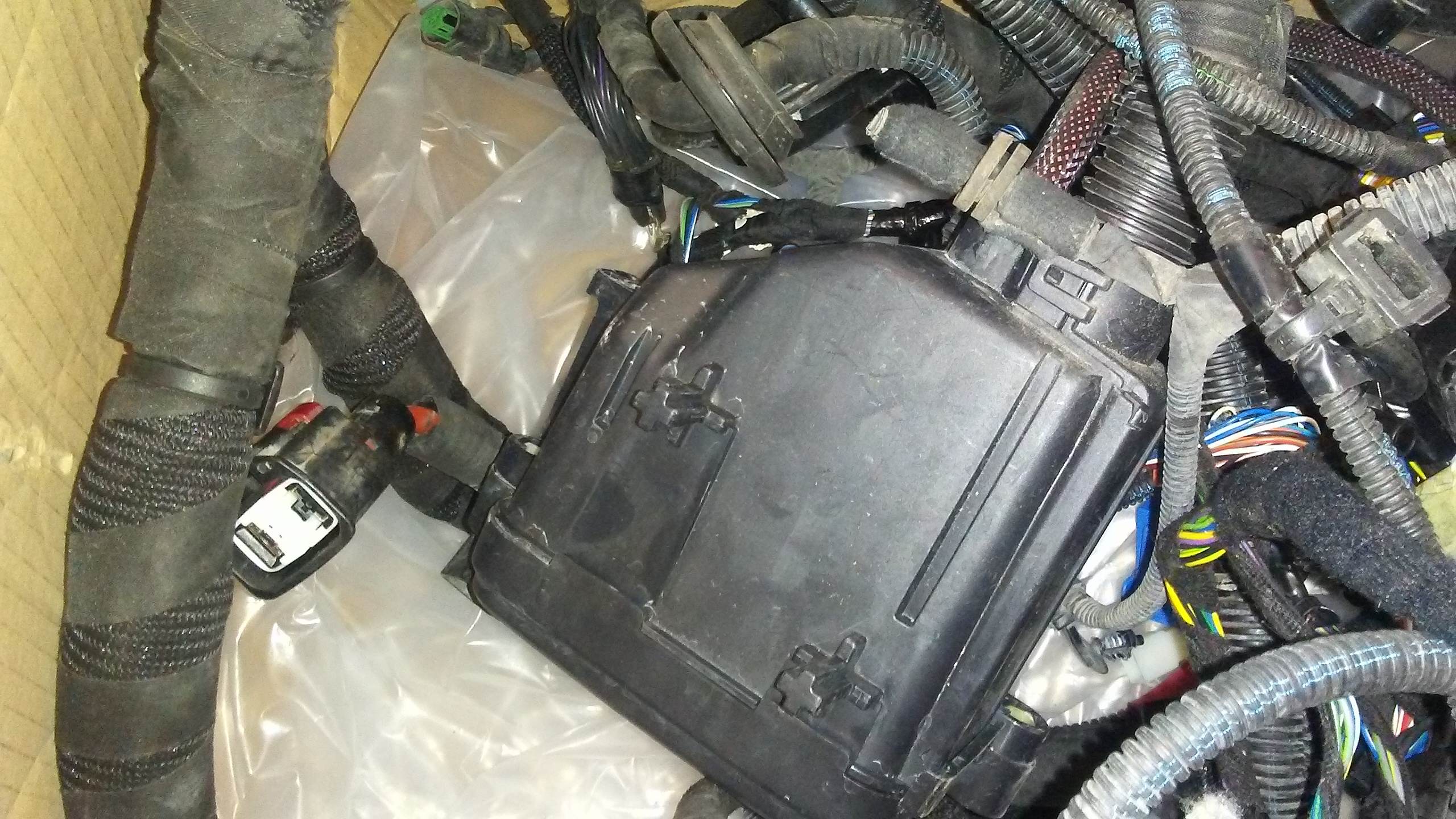

Occorre insistere per la radicale sostituzione di TUTTI i cablaggi (oltre a batteria e alternatore)
Visualizza allegato 211388
Visualizza allegato 211389

Aggiornamento:
Alfa Giulia Q4 Diesel 300 CV (ex 210) con 76000 km immatricolata a marzo 2017
Cambiati:
- batteria
- pompa di raffreddamento secondaria;
- intero cablaggio (lunghissimo, metri di cavo!, devono averla sventrata per cambiare almeno 10 kg di cavo);
Dopo 3 mesi in Officina ritirata da 1 settimana percorsi 2000 km e sembra OK.
Nessuna riaccensione spia avaria motore.
Che dire Gran macchina e bel motore....solo che l'elettronica a volte fa veramente casini.
L'intero cablaggio montato sembra sia stato modificato da AR e infatti è stato reso disponibile solo da fine Luglio 2020.
Che dire...spero di aver risolto...

Puoi dire il codice ricambio del cablaggio?
Reactions: Piezio77
50547836....
New code disponibile come ricambi solo da Luglio 2020...
