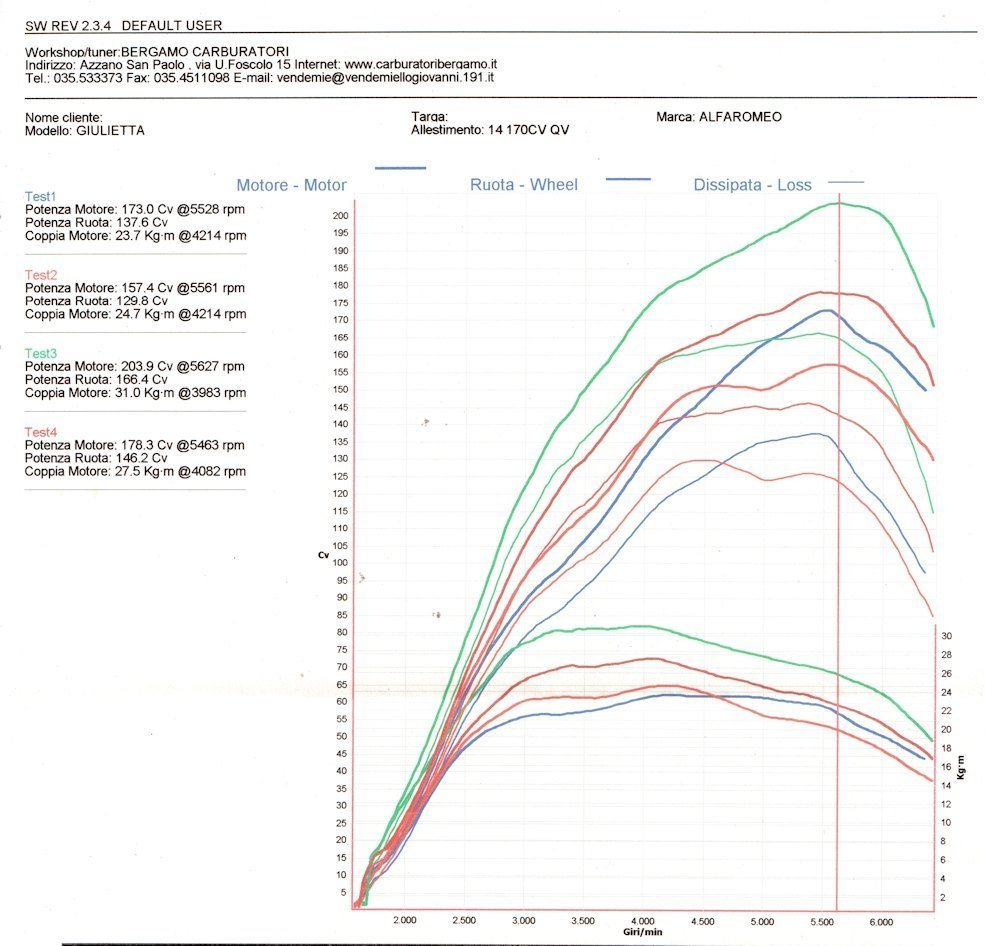

Re: Giulietta - Mappatura MultiAir 170Cv
Visualizza allegato 101708
Mi sento di condividere la mia esperienza..e la mia mappa con rullate in Normale/Dynamic (Test1 & Test2, rispettivamente) prima e dopo (Test 4 & Test 3, rispettivamente) la rimappa. Soddisfatto, anche se avrei preferito un Normal + performante, come quello che mi hanno fatto sulla MiTo 155 (portata a 172cv, e che uso sempre in Normale xche tanto col Dynamic in quel caso si nota poco la differenza...)
Scusa ma, spero di aver capito bene, c'è qualcosa che non mi quadra sulle curve pre-mappatura "Normale/Dynamic (Test1 & Test2, rispettivamente)" ,
se guardo la Test1 leggo 173 cv (Normal)
se gurado la Test2 leggo 157,4 cv (Dynamic)
ora ammesso che ti sei sbagliato e le hai invertite, ma il punto è un altro, N e D di serie ... non dovrebbero avere la medesima potenza massima ? .: sgrat :..: sgrat :.:allesmoegliche009::fragend013:
no, in Dynamic di serie ha meno cavalli ma piu' coppia...purtroppo Alfa non riporta doce misura i cv, e quindi a meno che altri non abbian rullato in D originale mi sa che e' difficile vedere se e' cosi' o era un problema della mia Giulietta...

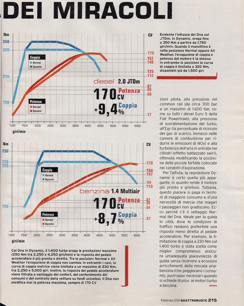

Falso. In D o in N la potenza massima erogata è sempre (nel nostro caso) 170cv@5500rpm...in N la coppia è tagliata elettronicamente a 230Nm.
Voglio far notare che i 230Nm sono raggiunti, sia in N che in D, allo stesso regime di rotazione. Da lì in poi le impostazioni del DNA consentono di salire ancora di 20 Nm oppure di stabilizzarsi su tutto l'arco dei restanti giri.
A pagina 215 di Quattroruote Febbraio 2011, sono riportati i grafici esatti per Giulietta 170 cv Benzina e diesel, ma non riesco a pubblicarli (non so perchè ..),comunque in originale le curve di coppia e potenza sono identiche fino a 2000 g/m e poi tra 2000 e 5000 g/m in N è minore sia la coppia che la cv a za, oltre 5000 g/m sono di nuovo identiche, quindi la potenza max è sempre 170 cv a 5500 g/m , ma esempio a 3500 g/m si hanno 125 cv in D e 115 in N, con coppia di 250 in D e 230 in N , su strada il tutto si sente eccome .... Ciao !!!
Visualizza allegato 68513
grazie mille di aver postato la referenza di Quattroruote. Tuttavia, quel grafico (che sembra in Excel...) mi sembra poco veritiero...sembra fatto ad hoc, sopratutto l'erogazione di coppia cosi' costante...insomma...mi sembra fatto artificiale per dire cosa dovevan dire....non c'e' nessuno che abbia rullato in N e D da originale? sarebbe interessante da confrontare...
Si sicuramente quello effettivo non sarà certamente così piatto però mi sembra strano che in D abbia meno potenza di N... purtroppo quelli che si vedono in giro sono testati tutti con la sola N perché di banchi prova 4x4 ce ne sono pochi in giro...
