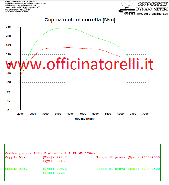

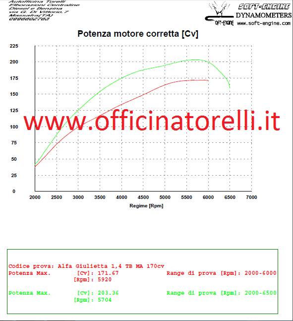

A me Carburatori Bergamo, che me la ha mappata, ha detto che:
La prima e' in Normale e la seconda in Dinamico; poi il 3 e' Dinamico mappato e il 4 Normale mappato. Cosa c'e' che non torna? Dite che mi hanno fregato?

come ho cercato di spiegare il punto dove proprio non mi trovo con i tuoi grafici riguarda il grafico di coppia in originale che non corrisponde per nulla a quello che dovrebbe essere è totalmente errato, io non contesto i valori di coppia e potenza raggiunti che quelli ovviamente variano da banco a banco e bisogna anche vedere i valori di correzione usati, quello che contesto è l'andamento della curva di coppia
come gia detto tu fino ai circa 2600 giri hai meno di 200 nm di coppia e i 240nm li raggiungi sui 3700 giri mentre in realtà la giulietta in origine ha una curva di coppia che sale in modo molto piu repentino e gia a circa 2500 giri dovrebbe avere 250 nm di coppiache mantiene in modo piu o meno costante fino a oltre 4500 giri;
guarda il grafico piu sotto di euroscan che anche se è relativo a una mappa fatta rende bene l'idea di come la coppia si mantiene +/- costante dai 2400 giri ai 4800

Secondo te allora quale e' il problema? Del mio motore o del banco prova?

no, in Dynamic di serie ha meno cavalli ma piu' coppia...
Immagino che tu parli a parità di giri e questo concetto, potrei sbagliarmi non sono un esperto, non andrebbe d'accordo con la fisica;
se una curva rispetto all'altra ha la coppia maggiore , anche i cv sono maggiori dell'altra curva, non è possibile incrociare i dati.
D'altronde è ben visibile anche nel tuo grafico, prendi in considerazione la coppia a 4.000 giri per tutte le curve e poi vai a vedere sempre a 4.000 giri le curve di potenza, non c'è nessuna curva che scende con i cv.

intendevo che in Dynamic ha coppia maggiore ma meno cavalli max, essendo i cavalli misurati ad alti RPM dove la coppia in Dynamic scende piu' che in Normal ....cmq a giudicare da tutti i conmenti sembrerebbe piu' un priblema del mio motore che un dato standard della 1.4 170cv

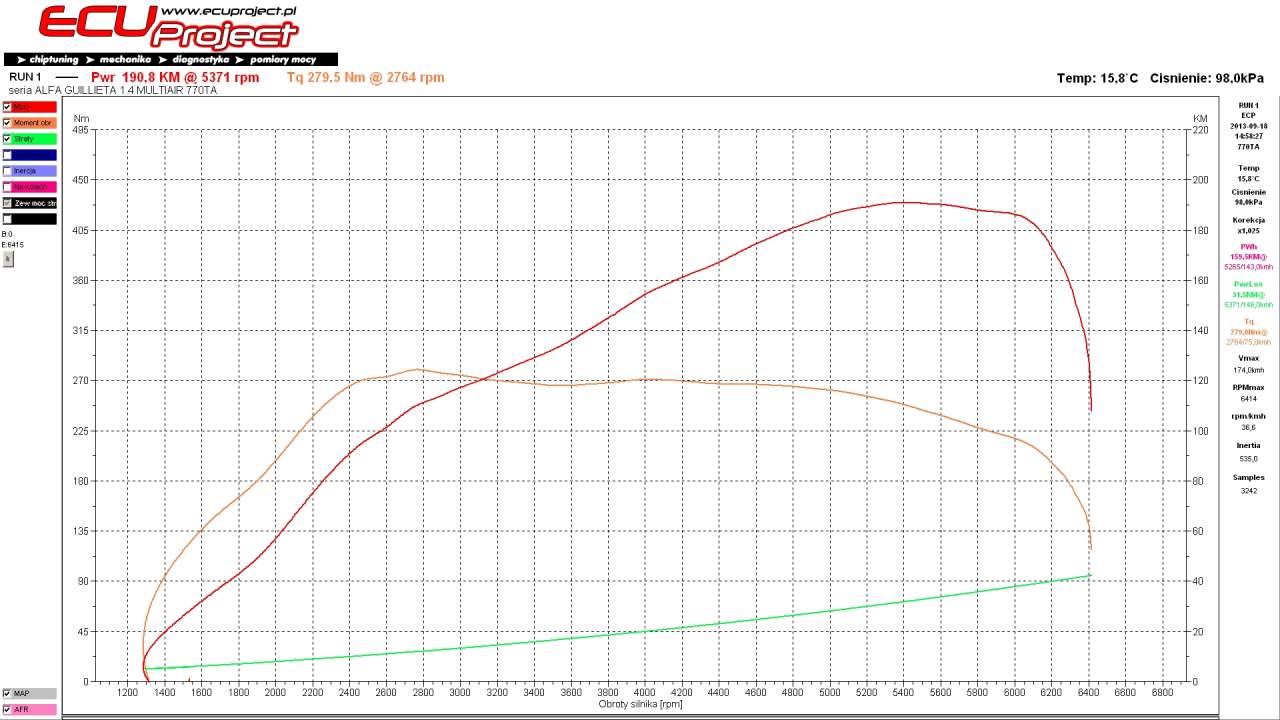

Re: Giulietta - Mappatura MultiAir 170Cv
Buon pomeriggio a tutto il forum.
Ho il piacere di condividere con voi, il mio ultimo lavoro di rimappatura eseguito su una Alfa Romeo Giulietta dotata di motorizzazione 1,4 Turbo MultiAir 170cv.
La prova al banco è stata eseguita in modalità Normal.
Suddetta modifica, testata e sviluppata dopo ore trascorse al banco prova, è anche disponibile per chi, impossibilitato a raggiungermi in officina, volesse spedirmi la centralina; nel giro di 24-48 ore, compatibilmente con le tempistiche dei corrieri nazionali, riavrete a casa la vostra centralina gia pronta per essere installata.
Resto a disposizione per ulteriori domande e/o chiarimenti.
    17.3 KB · Visualizzazioni: 867
    16.7 KB · Visualizzazioni: 964
