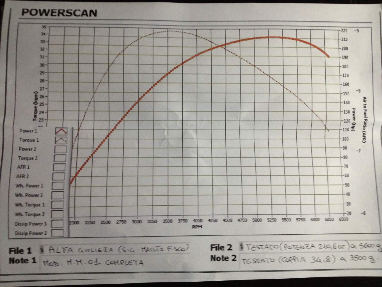

lo scanner e saltato e quindi posto le foto... primA con mappa faTTA male : Visualizza allegato 105637
e dopo : Visualizza allegato 105638 Visualizza allegato 105639 la 3 foto e stato evidenziato la coppia e potenze di primA disponibili ad un numero di giri inferiore
ah e ho anche montato un modulo aggiuntivo accelleratore...che non da potenza ma e una FIGATA! !!
ma ho visto bene..??
348 nm di coppia max..!!!!!
ma regge il cambio..? nn dava cm limite max i 320..? (Chiedo a torelli..)

allora rispondo un po a tutti ... il lavoro eseguito e stato veramente maniacale nel controllare tutti i parametri dell auto...lo scarico dalla testa ai piedi e stato riempito di sonde...e come risultato hanno dovuto cambiare il catalizzatore 200 celle con uno 400 celle per compensare una perdita di compressione dovuta appunto all istallazione di scarico MM centrale diretto e cat200 celle...le temperture di gas di scarico erano troppo alte, sui 900 ora sono piu o meno 850....
per quanto riguarda il cambio ora si sente besissimo che c e molta piu coppia ma lavora perfettamente... e come tutti sapete regge fino a 350nm...
il comportamento dell auto all inizio era un po pigro...perche come sapete queste benedette centraline sono auto adattative e quindi c e bisogno di molti km per slegare il tutto... comunque i cavalli in piu si sentivano lo stesso anche subito sopratutto sulla velocità max che mi ha lasciato a bocca aperta... raggiunge i 220 in quinta arrivando ad appena 5500 giri quindi senza arrivare a limitatore, non sono potuto andare oltre aimè...
il tutto sta cambiando adesso dopo 2mila e 500 km dalla mappa... AGGRESSIVA!!!! gia a bassi giri... se la si giuda in un certo modo non riesci a non sbattere la testa sul poggiatesta..non mi dA piu l impressione di un misero 1.4 ma sembra un motore piu grande...
che altro aggiungere... ah! il modulo aggiuntivo pedale! mi e stato consigliato dal preparatore.. e sinceramente non mi aspettavo niente di che... ma mi sono dovuto ricredere... fa esageratamente il suo lavoro! lo fa talmente bene che diventa inguidabile!! (quindi capisco che non piaccia a tutti) ovviamente il modulo non aumenta la potenza... ma la sposta in modo che quando SFIORI e sottolineo sfiori! il pedale succede un macello !! hahahha giuro che e troppo divertente!
