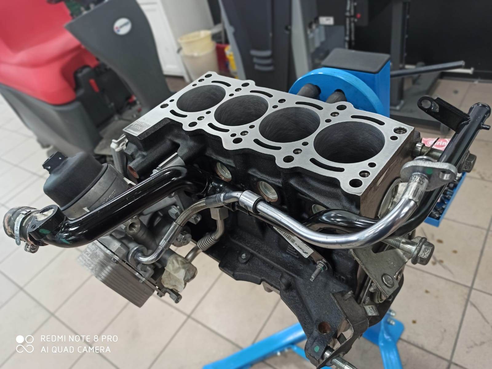

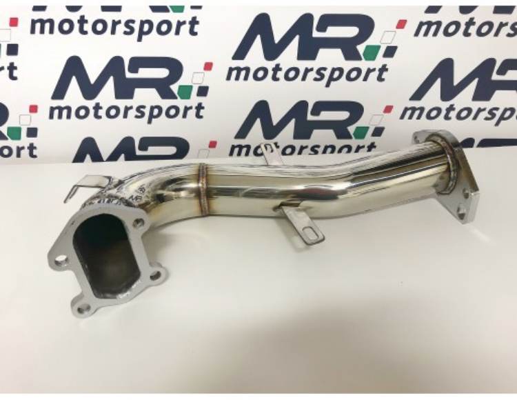

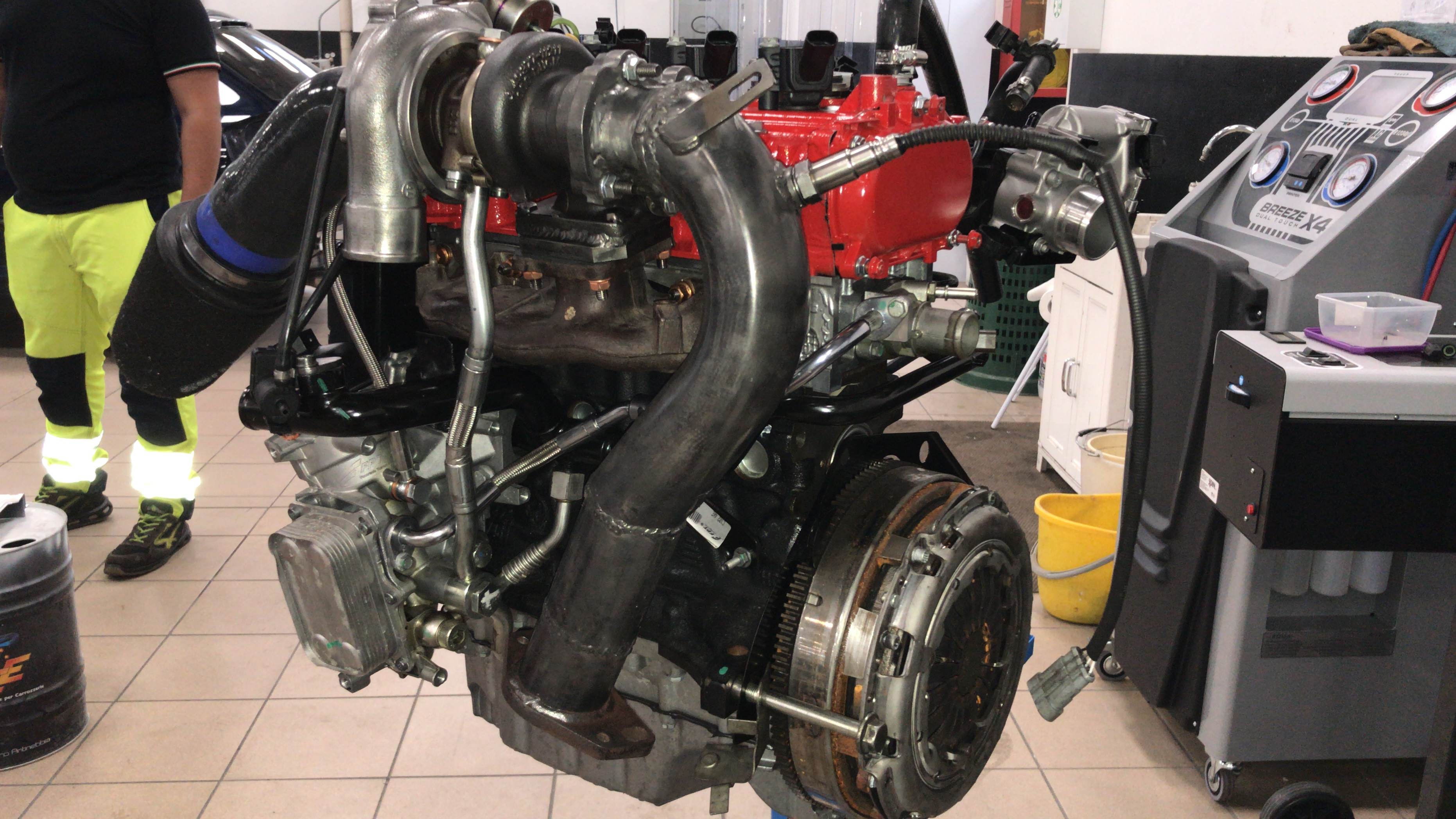

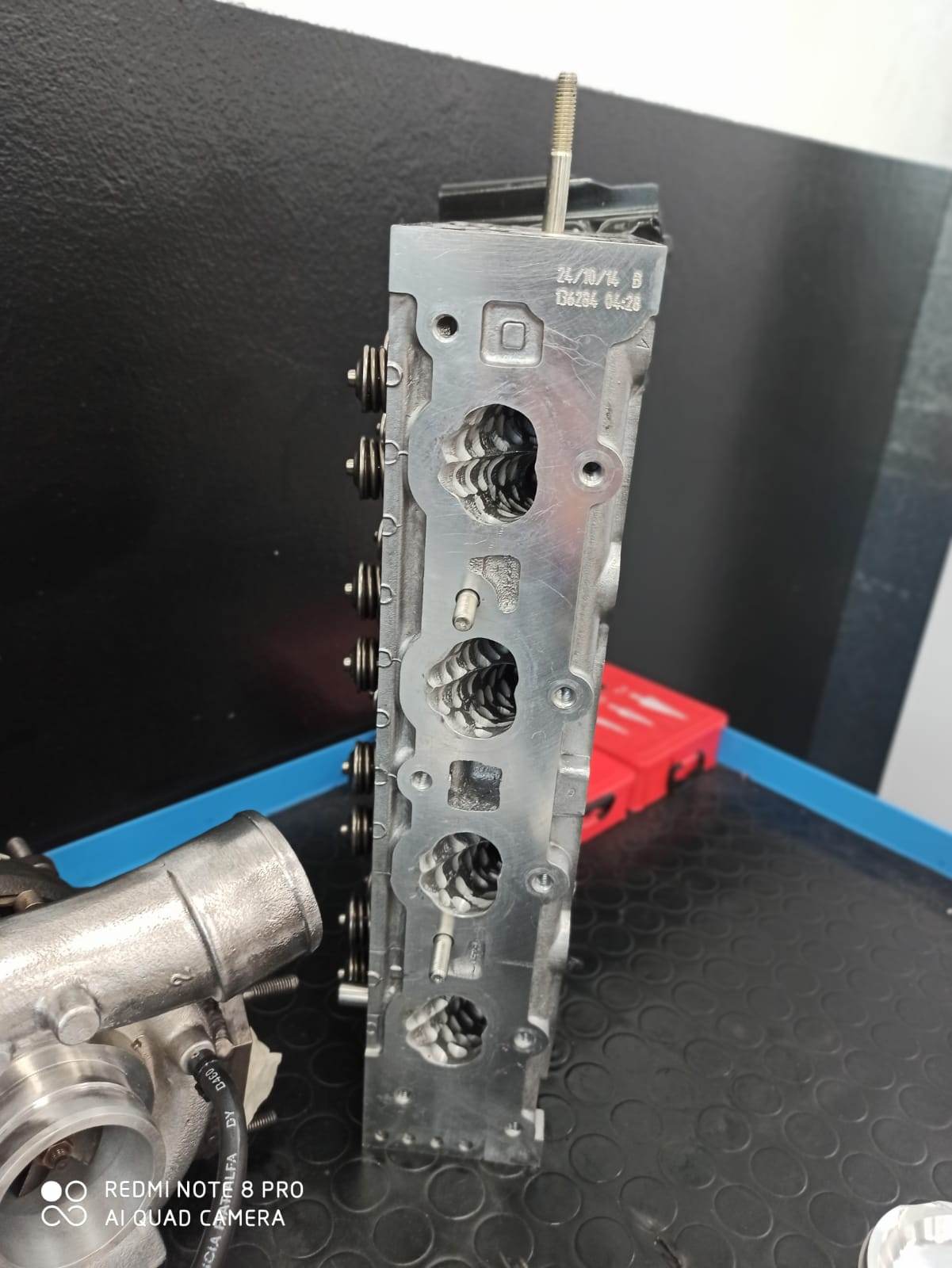

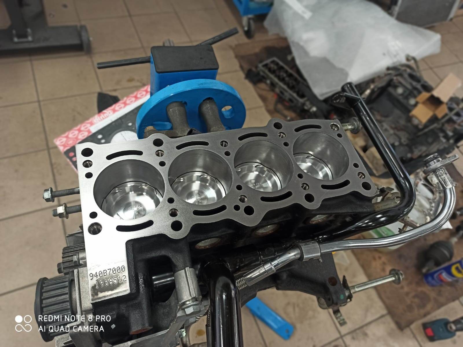

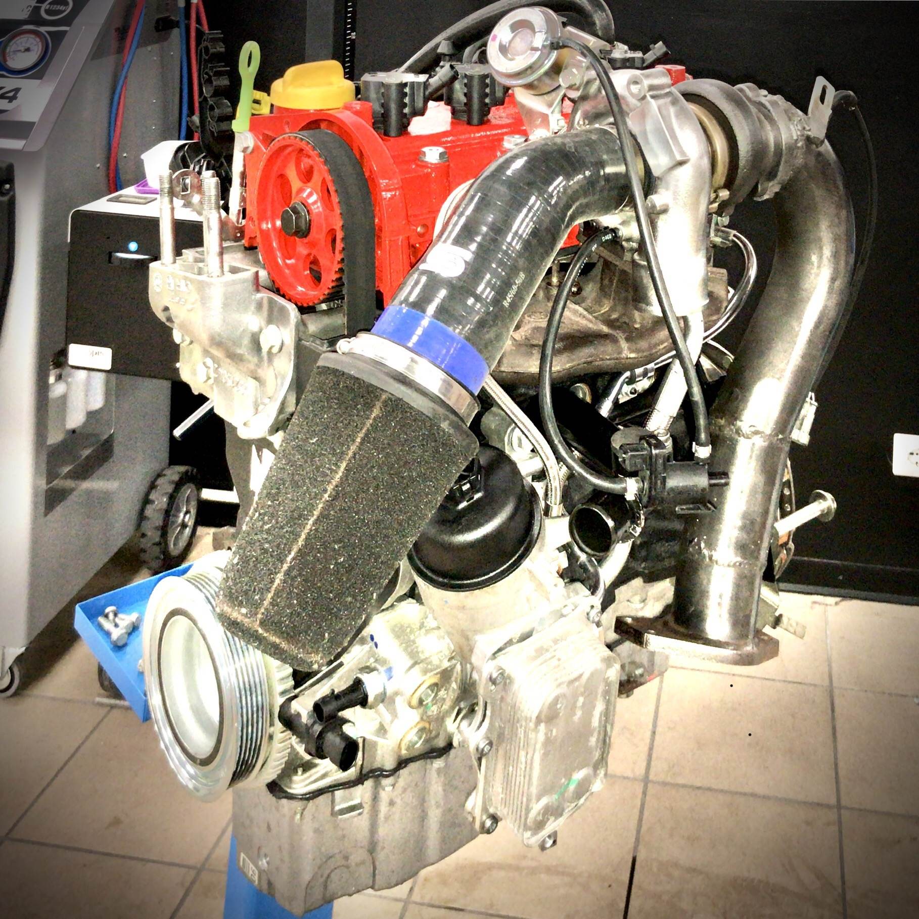

Ciao ragazzi io faccio il meccanico vi assicuro che noi ne facciamo tante abarth 500 basta avere soldi e tutto si ovvio tanti cv e coppia servono nei 400 metri oltre a nulla ma 300cv per strada fidatevi è una goduria
Questo non sono parole ma fatti

Perdona la curiosità: ma quali sarebbero i fatti? Quello di fare un po' di modifiche ad un t-jet 120CV benzina/GPL? Oppure avete rifatto il monoblocco adeguando struttura, supporti di banco, albero, canali di raffreddamento ecc. ai nuovi carichi termomeccanici che gli state preparando?
Cambiare il turbocompressore, fare l'aspirazione diretta, togliere il cat dal downpipe, magari gli alberi a cammes, sostituire pistoni e visto che ci siete anche le bielle è una cosa che fanno decine di officine, ovviamente tutte piene di geni della meccanica, alcune cambiano addirittura il collettore di scarico mettendone uno tubolare con i condotti calcolati appositamente per ottimizzare la pulsazione degli scarichi. Magari si potrebbe anche mettere una termocoppia per controllare la EGT e visto che ci siamo una sonda wideband per controllare l'AFR e dato quello che vogliamo fargli tirar fuori dal motorino anche, quale ciliegina sulla torta, una temperatura olio che secondo alcuni non ci starebbe male.
