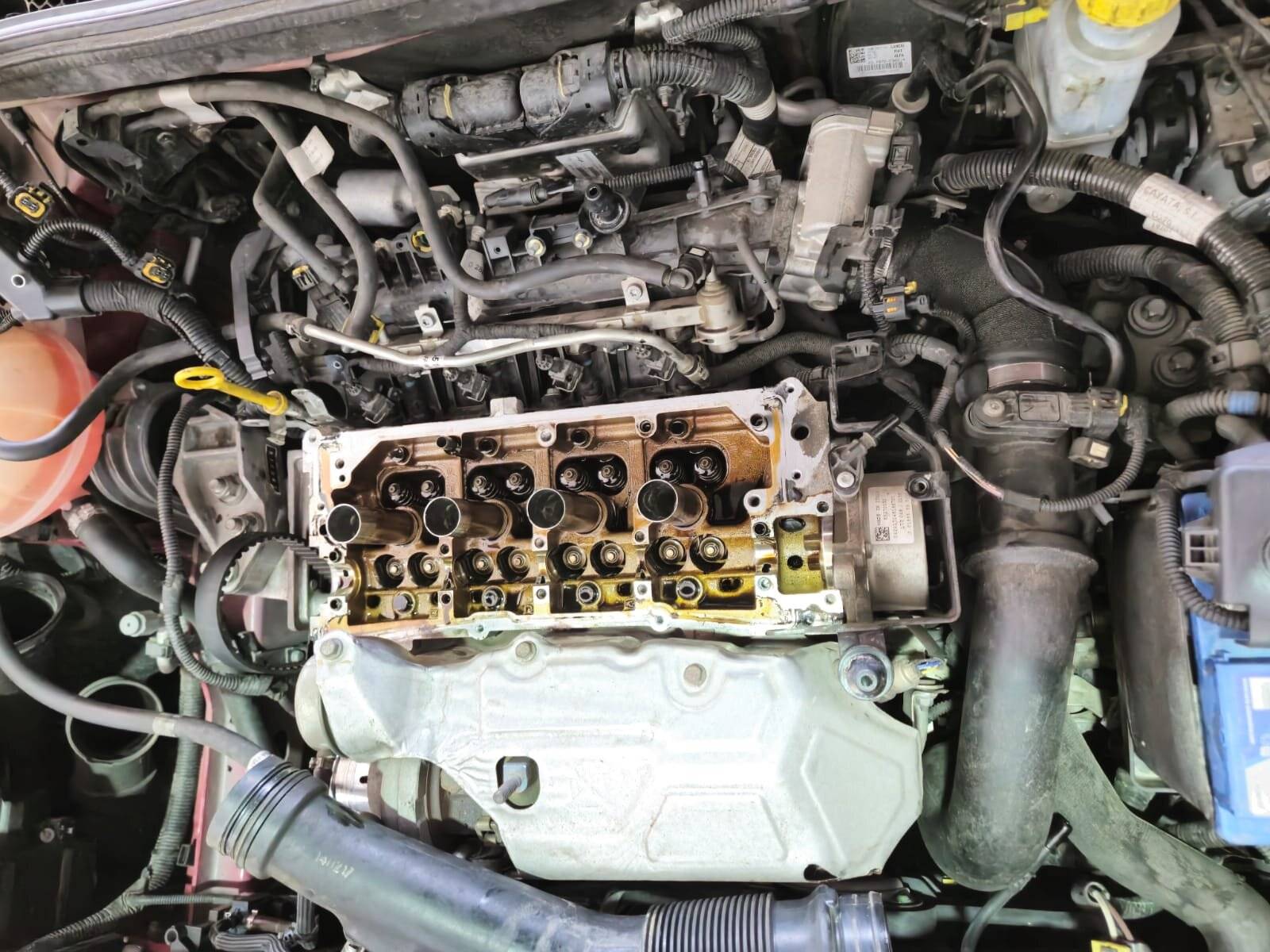

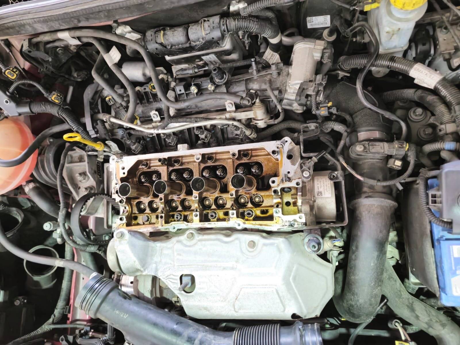

Volevo solo fare una domanda: se il modulo multiair è rotto e provo a fare un test di compressione, risultano decompressi i cilindri? E' possibile fare un test di compressione con il modulo smontato, oppure risulteranno valvole aperte?
Si può fare la prova compressione ma credo ci sia una procedura per fare lavorare il motore normalmente e escludendo il sistema multiair
OK, e invece nella situazione come da foto sotto, ovvero con modulo e albero smontato, in teoria il test puà essere fatto?
Possibile che c'è zero compressione su tutti e 4 i cilindri?
