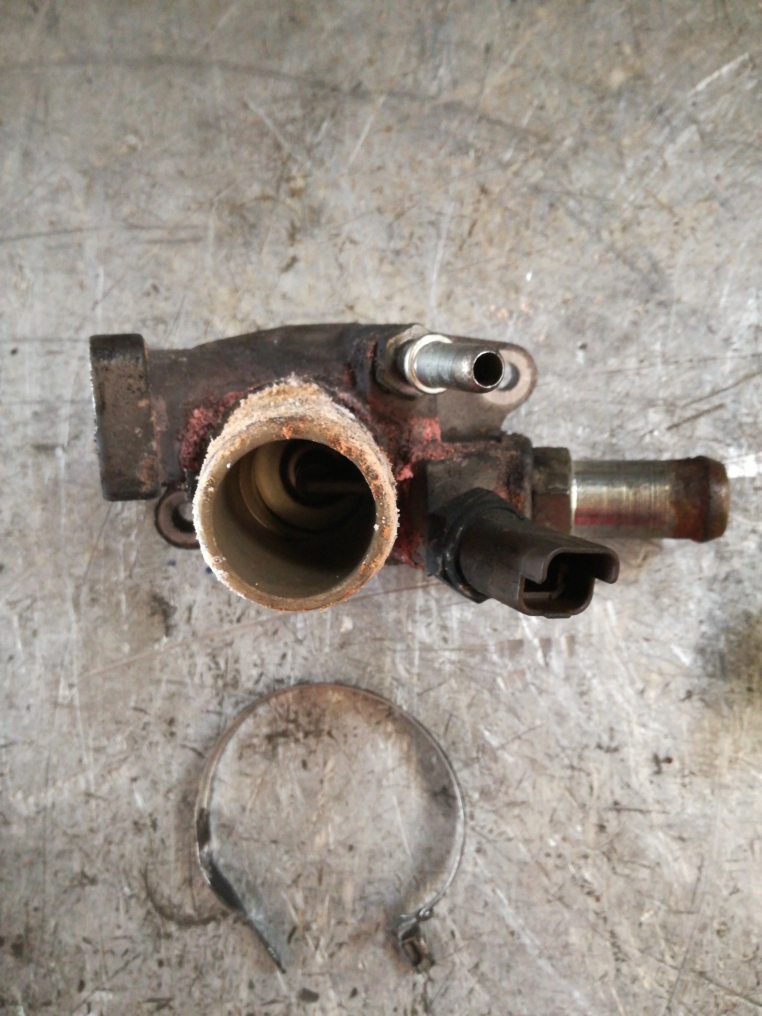

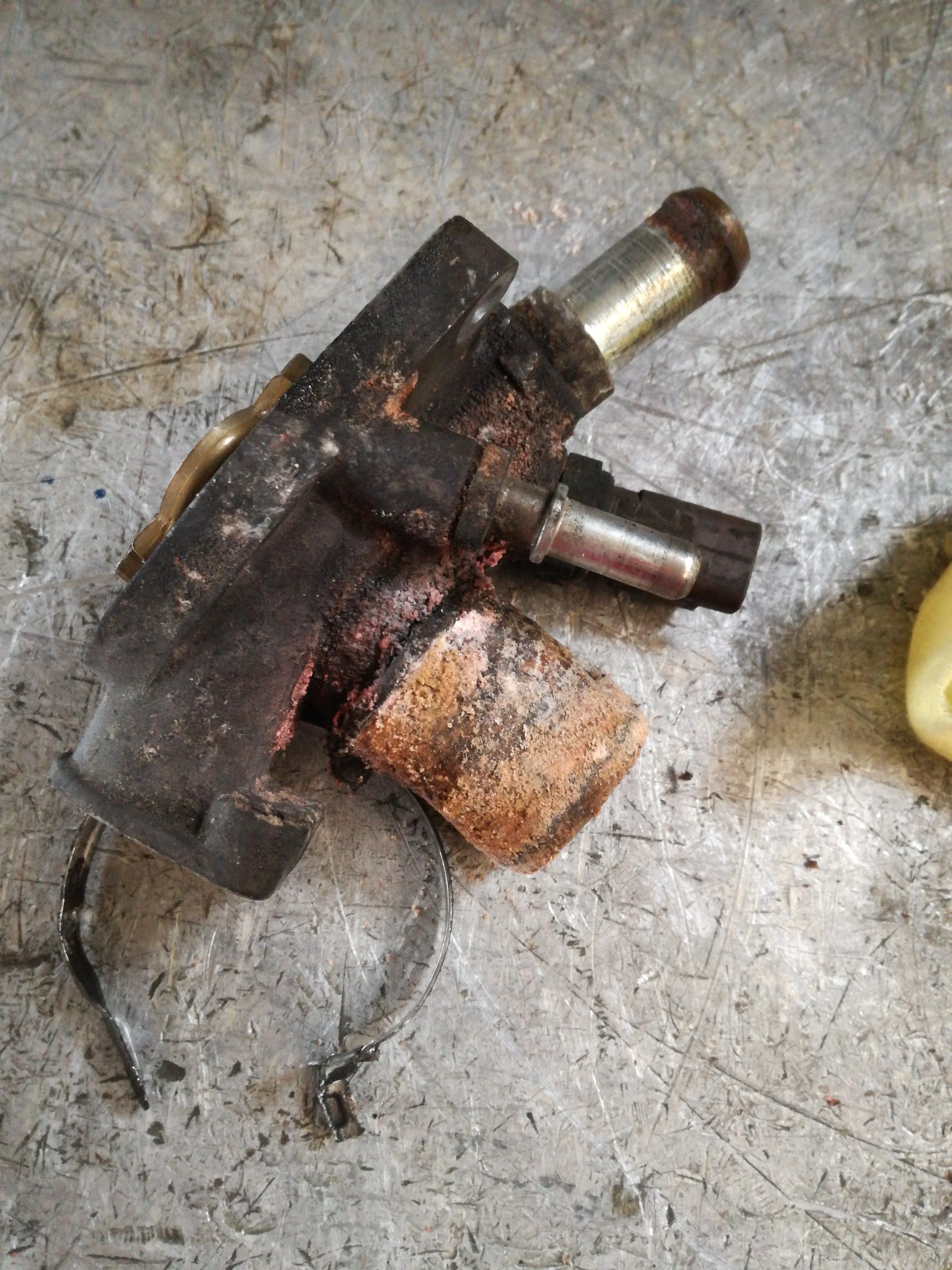

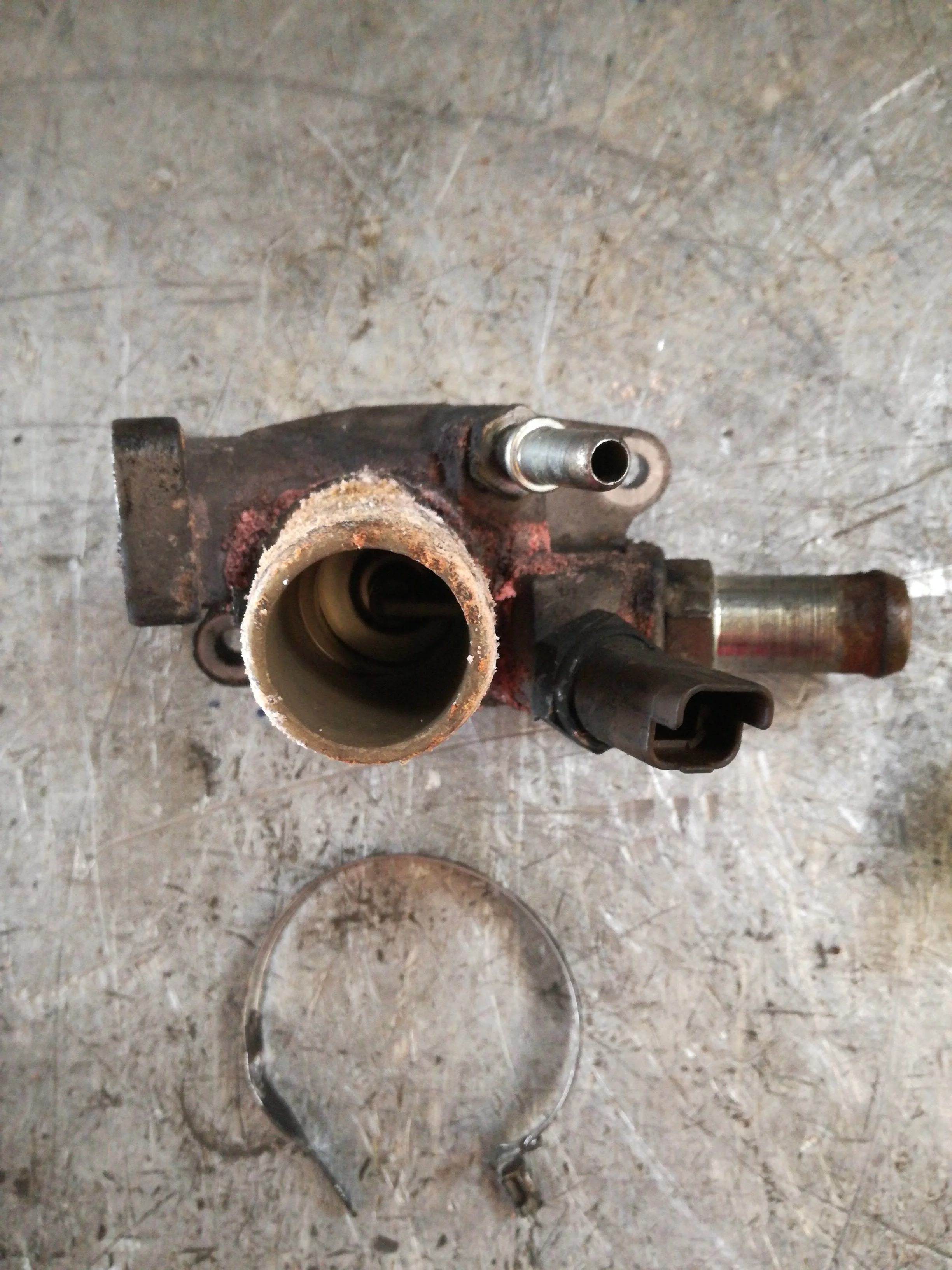

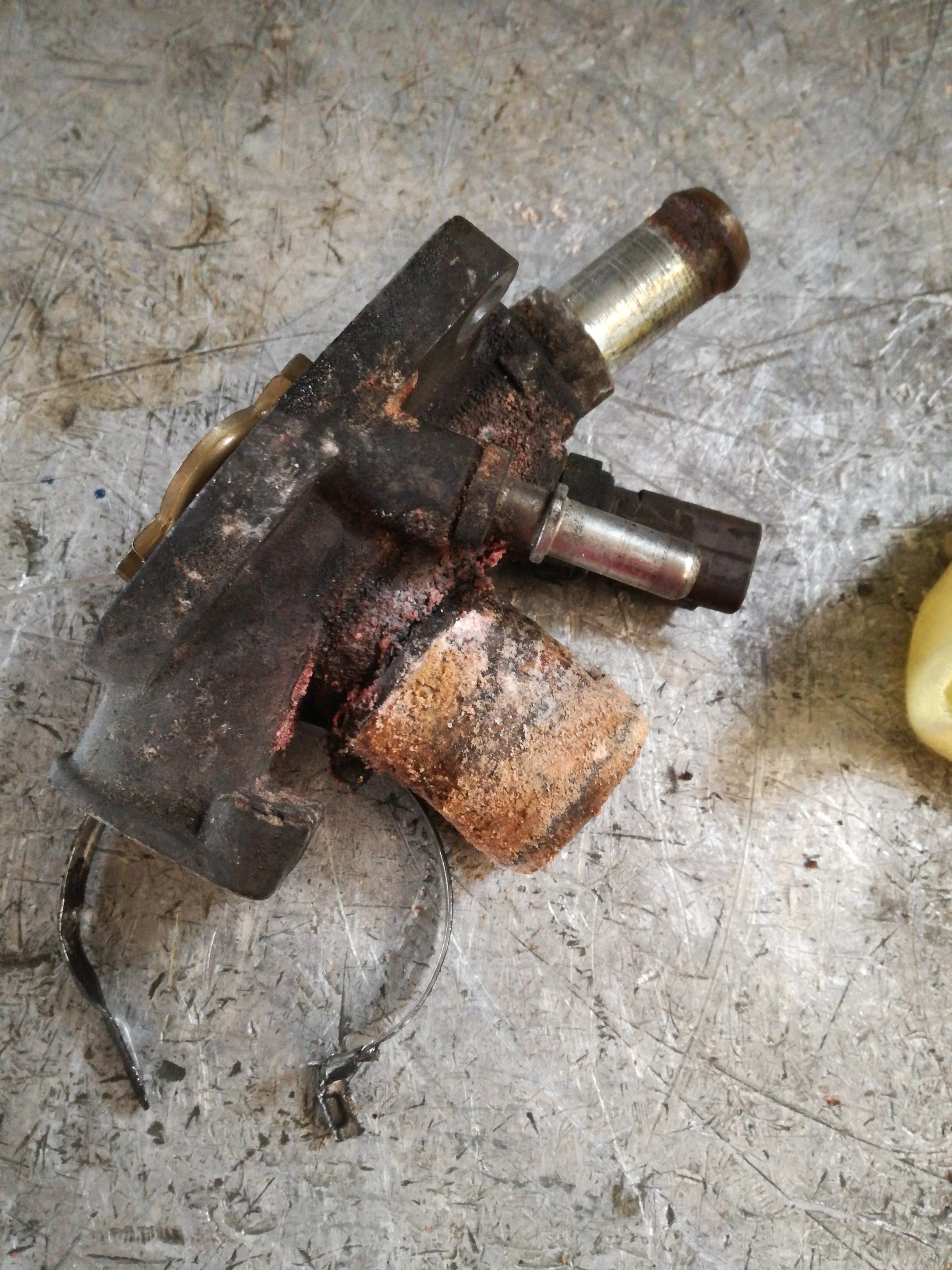

Ciao Iannino, scusa se è passato molto tempo, ma sono risucito a sostituire il termostato del motore il 28 agosto. In allegato le foto del termostato (valvola termostatica). Ora l'auto anche quando ci sono 18°C va in temperatura nel giro di pochi minuti :-)
Ciao Andrea.
L'hai smontata tu, la valvola termostatica?
Dove è finito il termostato che dovrebbe trovarsi all'interno del tubo ossidato?
Se l'hai trovata così, sfido a lavorare!
Ciao Andrea.
Buonasera, si l'ho smontata io. Intendi il corpo regolatore? Urgh, ma non è dalla parte opposta tenuto spinto da una molla? Io ho confrontato la vecchia e la nuova, ma erano uguali.
Si, scusa, credevo di vedere dall'altra parte, dentro al tubo.... Come non detto!
Ho guardato meglio e ho visto che non era così....

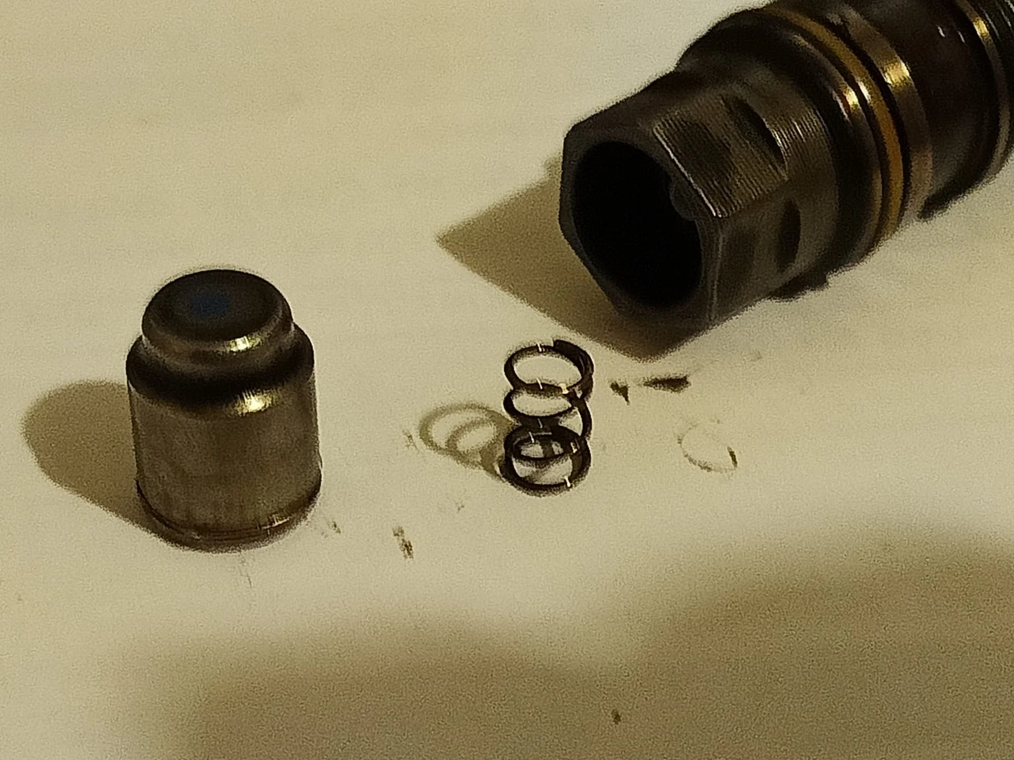

Buonasera, ho cambiato il modulo multiair sulla giulietta di mio figlio (errore P1064) con uno usato che va perfettamente! Il vecchio me lo sono tenuto e l'ho smontato trovando un pompante che se ne esce dal suo cilindro. Vorrei cambiarlo con uno usato ma non riesco a trovarne, cosa posso fare? Nessuno ha un modulo vecchio con qualche pompante da vendere? Grazie!
