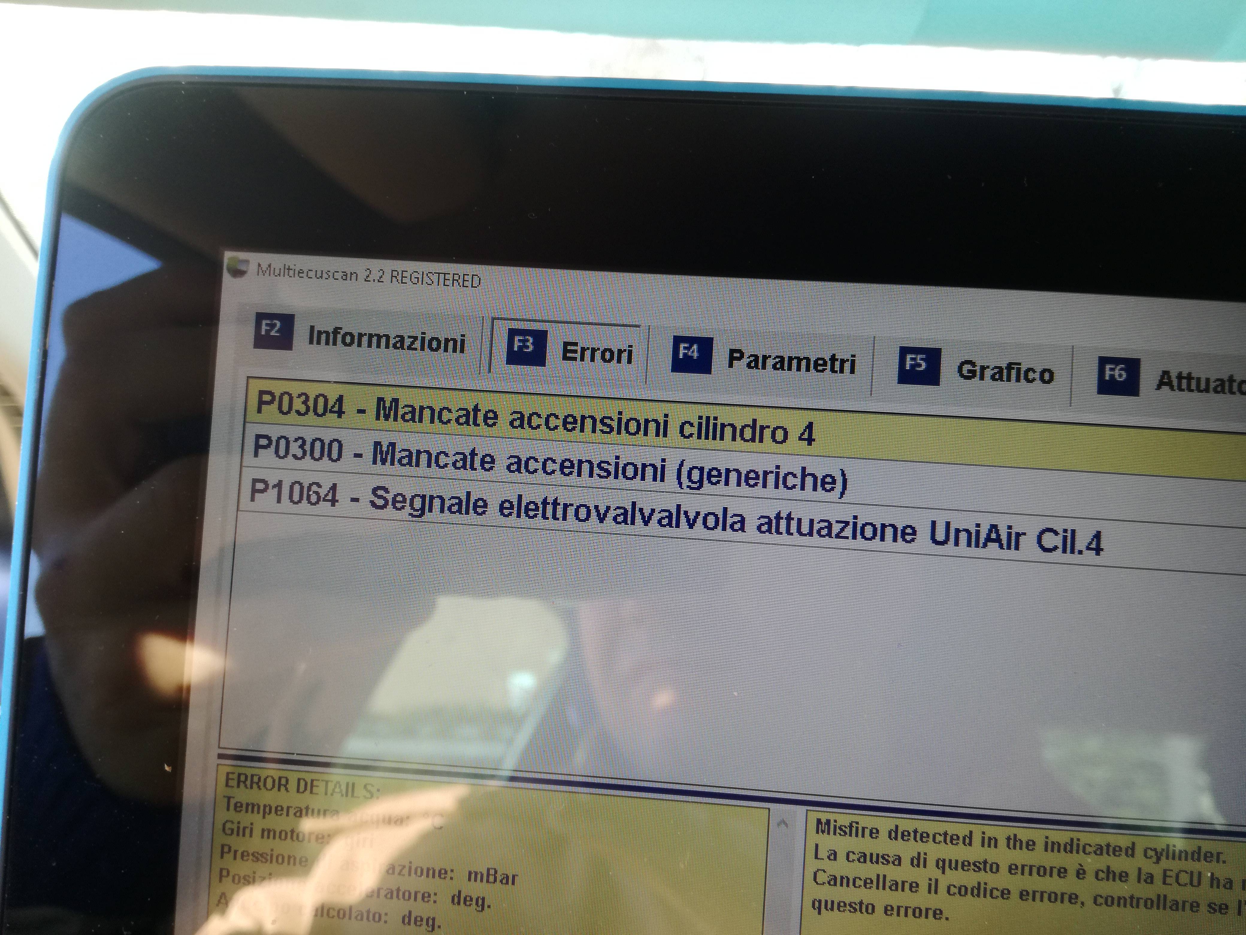

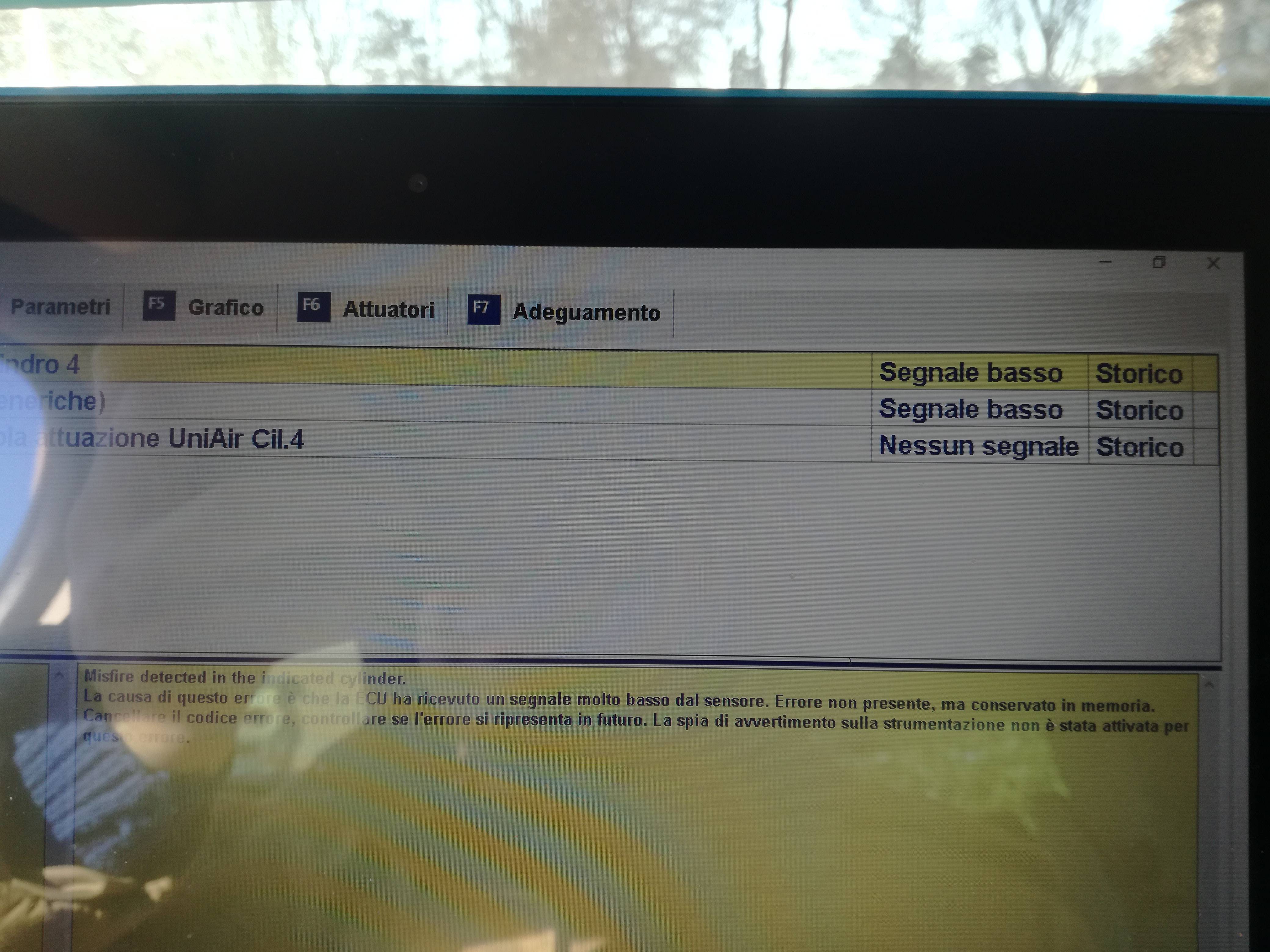

Si, la mia auto (Lancia Delta 1.4 Turbo M.Air 103 kW codice motore 198A7000) ha un impianto BRC aftermarket installato, ma non centra col problema, perchè comunque si manifesta solo all'avviamento per circa 30 secondi massimo.
In allegato le immagini del Multiecuscan.
Volevo segnalare che poi l'errore scompare da solo.
A disposizione
-Nella prima schermata compare in fondo alla descrizione : -storico-
Sono stati resettati questi errori, (quindi scomparsi dalla centralina se ri fatta la lettura errori, dopo il reset) oppure non sono mai stati resettati?
-Le mancate accensioni possono essere dovute all'elettrovalvola n.4 del modulo (ed è un messaggio inequivocabile) ma anche a problemi di compressione o tenuta meccanica dei segmenti raschiaolio di quel cilindro.
-Nel momento che la macchina va in moto parte già a 3 cilindri, oppure per alcuni secondi va a 4 per poi passare a 3 successivamente?
-La macchina consuma olio, e quanto (di recente o da sempre)?
Passiamo ad ipotizzare il modulo come colpevole....
