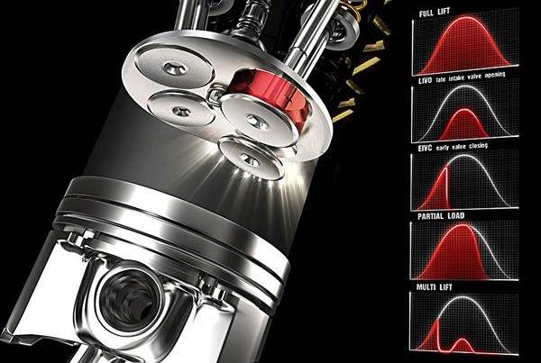

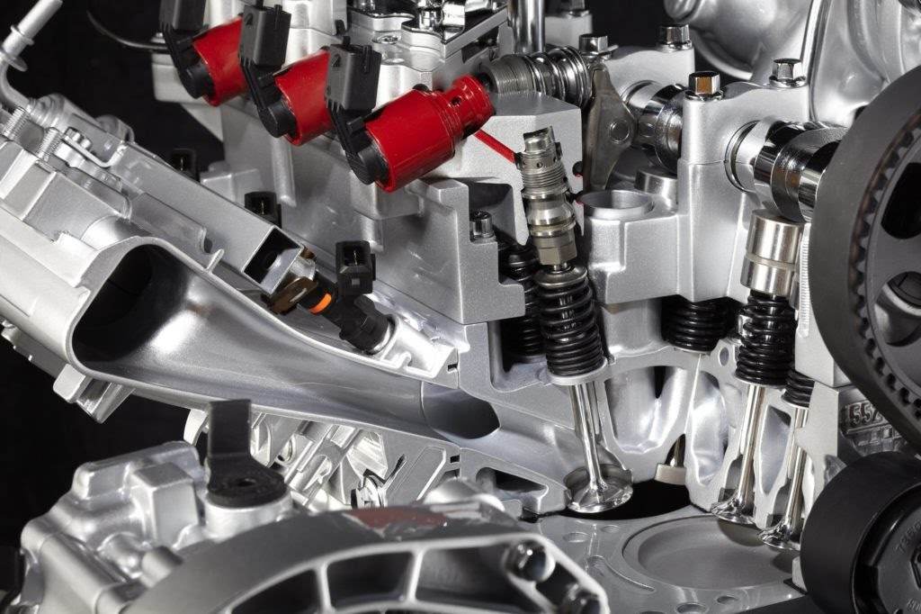

Ciao Alfredo. Il Modulo MultiAir lavora per l'appunto con l'OLio Motore in pressione. Questo sistema elettro-idraulico gestisce il controllo totale dell'alzata valvole.

Come ti ha spiegato bene kormrider al post di sopra, il problema non è la lubrificazione del turbocompressore, ma il modulo,..... il quale essendo già delicato di suo, è meglio non dargli occasioni ulteriori.:eek::D:p
