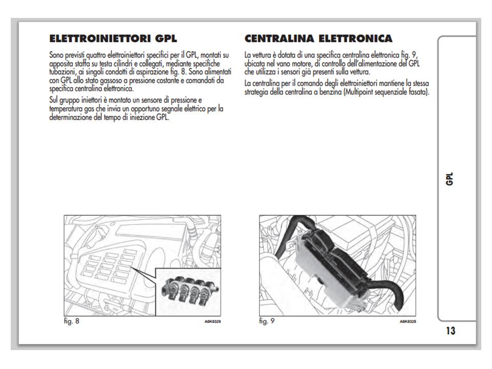

Ciao Marcus...guarda che io sappia sui nuovi impianti gpl i difetti di malfunzionamento sono quasi pari a zero, le uniche problematiche che possono influire sui consumi sono il regolatore di pressione Gpl che cmq ti verrebbe seganalato dall accensione della spia avaria motore ed il filtro gpl che però si cambia ogni 30000km...la mappatura come hai detto tu può essere solo un problema nelle auto con impianto aftermarket, mentre sulle auto come la Giulietta che ne escono già equipaggiate il problema non sussiste perché la centralina del gpl è una copia spiccicata di quella a benzina e ti dirò di più che mi sembra aver letto da qualche parte che addirittura sia una sola per le due alimentazioni...cmq se hai problemi di consumi alti non farla toccare prima di non aver provato più distributori gpl e ogni qualvolta finisci tutto il gas e poi rifai il pieno...nel mio caso i miei consumi si sono stabilizzati ora dopo un anno, 27000 km e sempre con lo stesso gpl dallo stesso distributore o cmq col gpl sempre dello stesso brand :)
Re: Giulietta - 1.4 TB gpl 120cv Consumi [Discussione Ufficiale]
e' prevista centralina ad hoc ...
