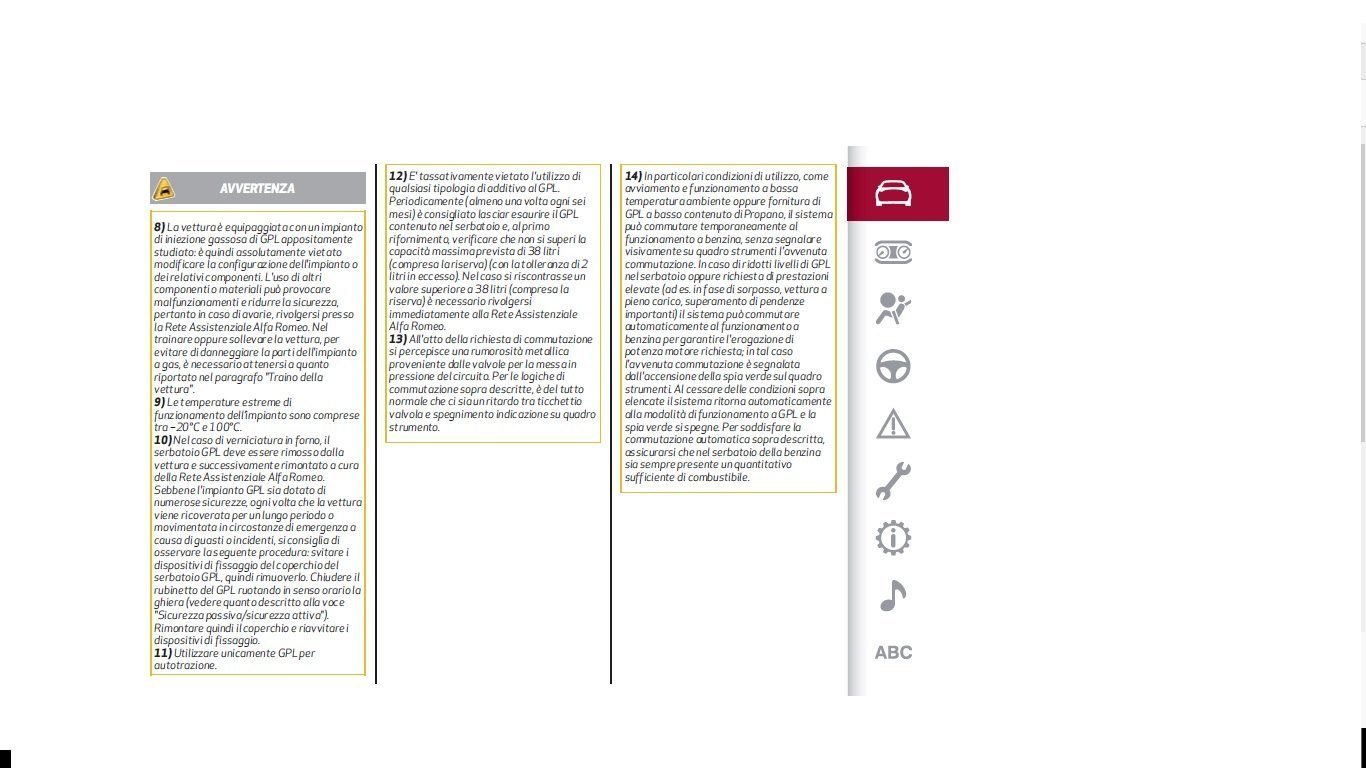

ciao alex :) se leggi il lum della MY16 è indicato chiaramente che bisogna attendere la messa in pressione del circuito prima delle commutazioni, quindi non riamangono mai in pressione; infatti se fai caso con attenzione a quando passi da gpl a benza prima di vedere il movimento brevissimo della lancetta dei giri e poi del led del commutatore, avverti il breve sibilo del funzionamento della pompa della benzina, stessa cosa accade per il gpl quando avverti il tipico click delle valvole del sistema ;)

Ok ci credo....non ho my16 né tantomeno a gpl....parlavo solo perché la macchina a gpl di mia moglie ha la pompa benzina che gira sempre e così credo siano tutte le trasformazioni aftermarket....
