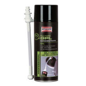

Che tipo di additivo usi? Che marca?
Questo dell'AREXONS. Nelle istruzioni dietro c'è scritto chiaramente che è consigliato l'utilizzo ogni 10.000Km
http://www.arexons.it/arexons/export/sites/default/schede_tecniche/ST9793.pdf
Visualizza allegato 101338
Dubito che la soluzione stia nell'additivo, ma te lo auguro. Secondo me è un problema di software.

Be dipende dl tipo di difetto... io sono molto scettico nell'uso di questi additivi pero la prossima volta spero mai.... lo proverò
