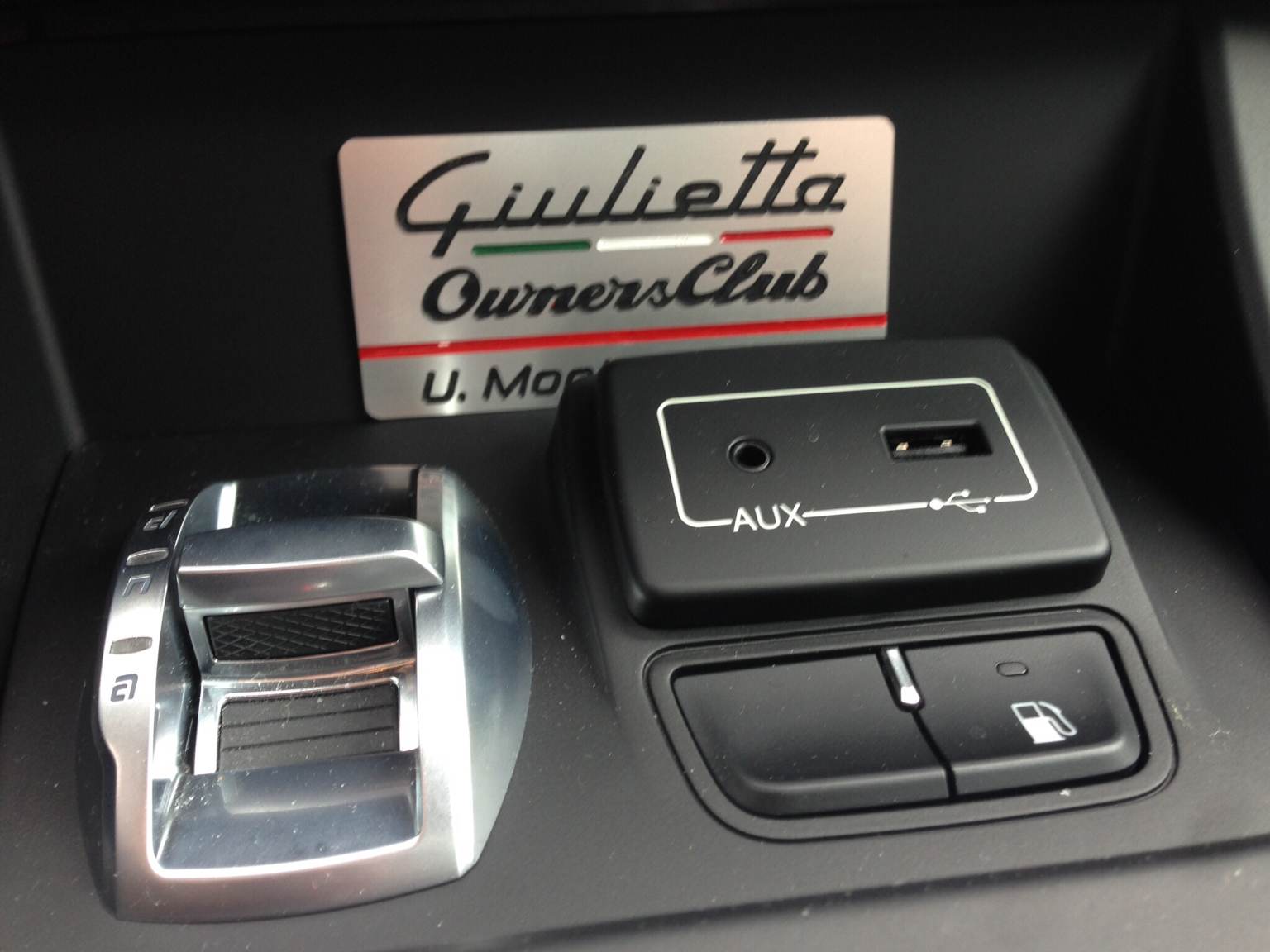

Nella my2010 la spia contrassegnata con la lettera G si accende e rimane verde quando va a gas. Tu cosa intendi?
Intendo questa nel pulsante con la pompa di benzina nel my 2015

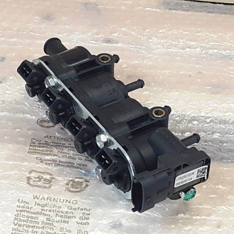

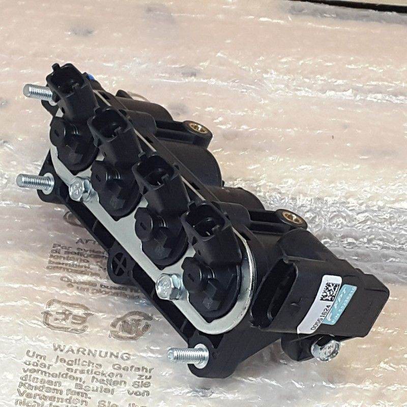

Scusate, sono nuovo del forum ma volevo confrontarmi con voi su un problema piuttosto comune che è quello della sostituzione del rail iniettori GPL su una giulietta 1.4 120cv del 2012.
A 113.000Km l’auto ha iniziato a passare sempre più spesso a benzina e il mio meccanico mi ha diagnosticato gli iniettori guasti dicendomi di comprare quelli con il s/n 5524719.
Volendo evitare la concessionaria che per la sostituzione mi ha chiesto 900€ ho cercato in internet dove pare i prezzi siano molto più bassi.
Qui iniziano i problemi:
- il s/n indicato dal mio meccanico non si trova.
- Scopro che il rail si identifica in base al colore e sino a qui tutto bene è nero e ci siamo.
- Esistono due tipi di attacchi Femmina e Maschio o Nuovo e Vecchio e questo il mio meccanico non l’ha visto.
In internet si trovano entrambi e costano molto poco ma hanno s/n diversi.
Help
    86.8 KB · Visualizzazioni: 338
    86.2 KB · Visualizzazioni: 312
900€????
Che impianto hai? Basta togliere il riparo superiore e vedere come sono fatti quelli installati...Comunque dovrebbero essere maschi
