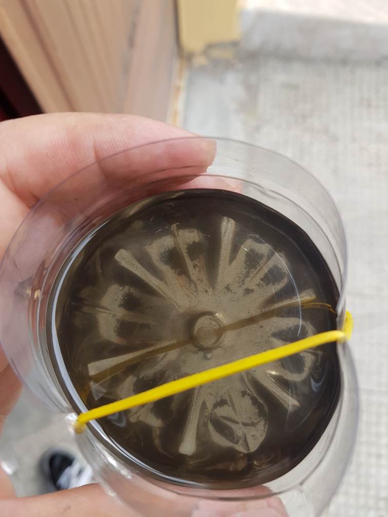

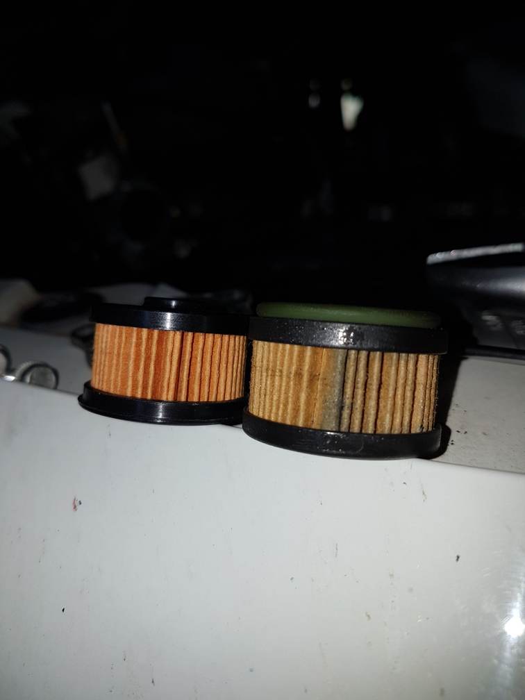

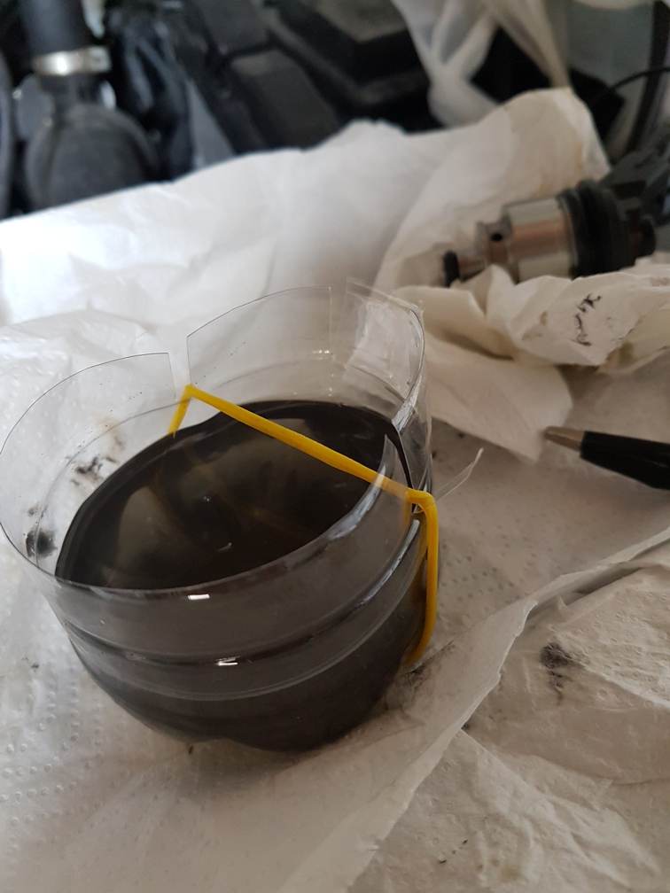

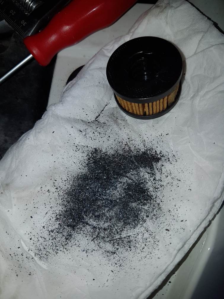

Anche io da un mesetto combatto con la famosa spia gialla avaria motore... Km76000 circa
Dalla diagnosi non è che si capisca molto, cmq mancate accensioni ed errore P0171 e P0172 oltre ai vari P1000 P1001 P1002 random...
Ho smontato e lavato gli iniettori col petrolio bianco dando impulsi, non vi dico cos'è uscito! cmq fanno un bel click adesso,
come secondo passo ho cambiato il filtro del gpl allo stato liquido sul riduttore praticamente pieno di limatura ferrosa (in foto)
Risultato tutto uguale minimo irregolare e passaggio a benzina in automatico... :mad:
Prossimo step kit revisione riduttore e pulizia sensore di pressione sul rail iniettori... speriamo bene. :(
Vi posto qualche foto
