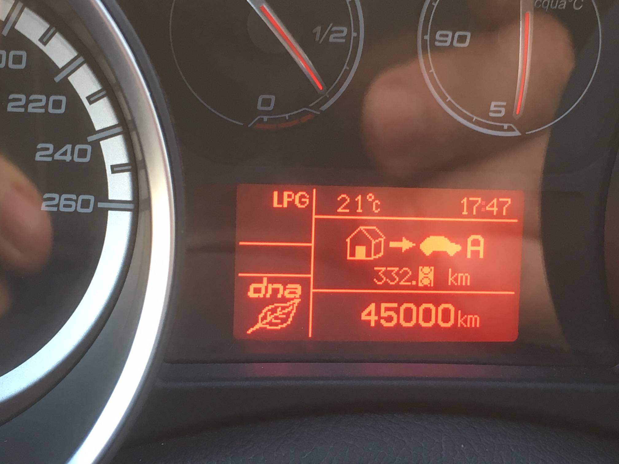

In realtà l'indicatore del livello GPL non è integrato nella strumentazione di bordo ma sicuramente il layout è migliore di quello aftermarket. Quanto ad idicatore dei consumi non saprei, non mi sembra ci sia a GPL. Mah.
#2,158
Scusa, come, non è indicato nella strumentazione di bordo?
La Giulietta BiFuel c'è l'ha mio cognato e mi sembrava di aver visto l'indicatore nella strumentazione (anche se l'avrò vista 2 volte in tutto e non di recente)
Dove sarebbe il livello del combustibile, sul commutatore benzina/GPL, come in quelli aftermarket?
Comunque "l'indicatore consumi" così come l'ho definito impropriamente, è lo stesso della benzina, e appunto, non ce n'è uno specifico per il GPL, perché hanno provveduto (immagino a livello di software) a compensare la diversa risposta che darebbe la sonda lambda.

Scusate se mi intrometto, la giulietta bifuel originale ha in effetti l'indicazione del livello gpl integrata nel cruscotto (vedi foto).
Mentre non è presente l'indicazione del consumo di carburante (km/l) "hanno provveduto a livello software"... eliminandolo.
    158.2 KB · Visualizzazioni: 120

Così non sai quanti chilometri fai con un litro di benzina ne tantomeno con il GPL
Da premio oscar
C'è solo il conta chilometri da azzerare tutte le volte...
