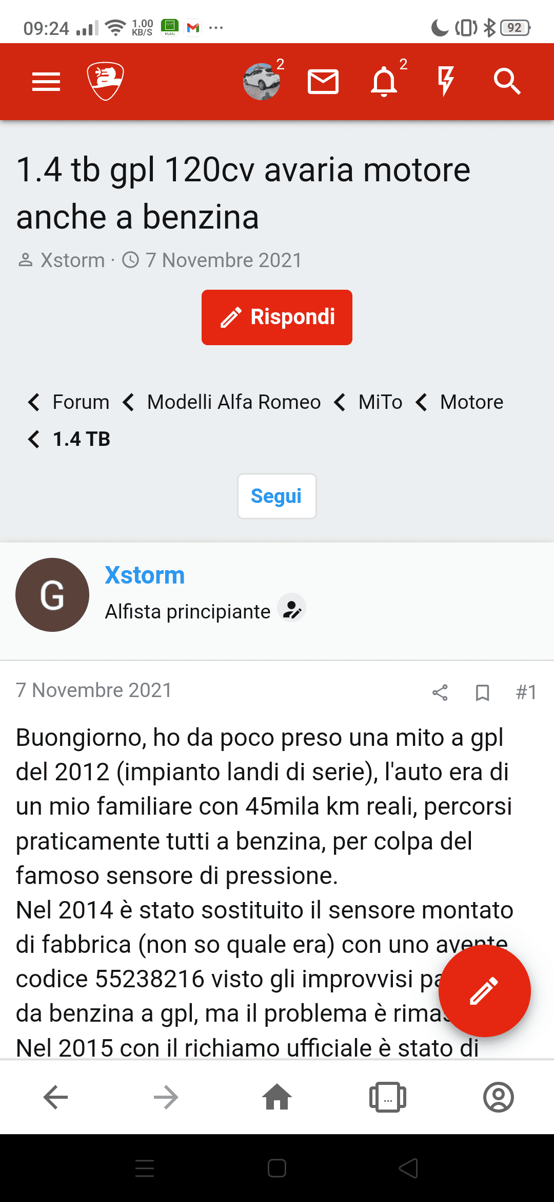

Non sono capace di postare dei link, e chiedo scusa se faccio qualcosa di involontariamente scorretto, ti posto uno screenshot di un'altra discussione...
Magari ti può essere utile
