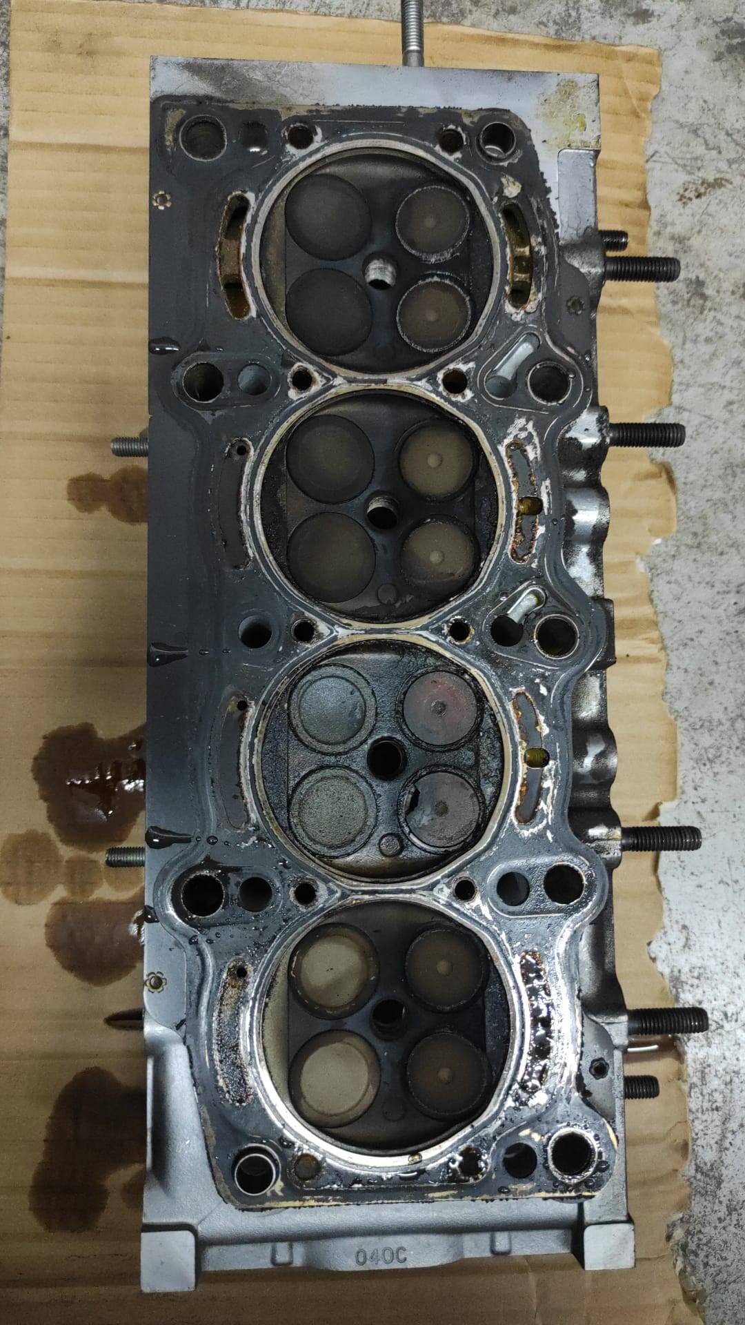

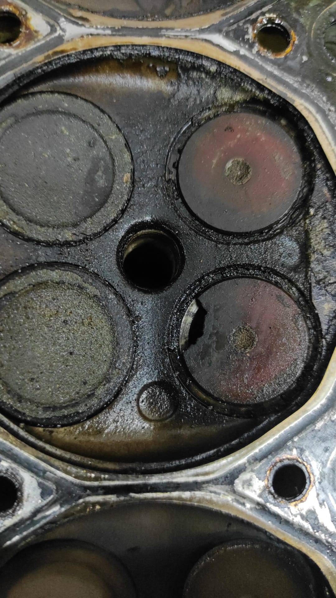

Ciao a tutti,
Stanotte, mentre tornavo da un matrimonio, mi si è accesa la spia del motore in autostrada con errore mancata accensione cilindro 3 e mi sono fatto tutto il ritorno a 50 km/h con l’auto che andava a 3.
stamattina la porto dal meccanico, prova prima a invertire le bobine e niente, cambia le candele e il borbottio continua così gli faccio aprire la testata è il risultato quale è stato? valvola spaccata!!!
come é possibile che si sia spaccata una valvola?
non mi doveva dare qualche avvisaglia prima?
a quanto mi ammonterà il danno?

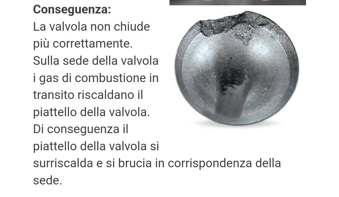

Valvola bruciata, purtroppo accade con il GPL.
#2,406
Il GPL scalda tantissimo difatti le valvole e le sedi valvole dovrebbero essere diverse da quelle normali se non ricordo male. Purtroppo dopo che per anni hai risparmiato nel carburante qualche costo di manutenzione in più c'è di sicuro.

Domanda: motorizzazione,
e GPL si/GPL no? Immagino di sì, vista la pagina dove si trova la discussione...
Noto che il cilindro 3 dovrebbe essere quello con la valvola scarico rotta,
Ma anche il cilindro 2 non lo vedo molto bene, reca parecchio carbonio depositato, e comunque non ci sono 2 camere di scoppio che si possano definire uguali..(ovvio che marciando con un valvola bucata è possibile che fumi incombusti siano rientrati attraverso la valvola bruciata e quelle di aspirazione aperte, nel collettore di aspirazione, però....)
Quanto olio consumava il motore?
Tipo olio?
Non voglio portare sfxxa, ma se la valvola è saltata via a pezzi, anche la turbina potrebbe non averla presa bene.
Il costo riparazione è legato a quanto ti ho elencato, ma meno di 600 € penso non sia possibile.
C'è lo smontaggio
Spianatura testa e spuntigliatura sedi valvole (sempre che le sedi siano OK)
Valvole nuove
Guarnizioni varie
Rimontaggio motore
(Penso di essere stato anche ottimista....)

Bisogna verificare la canna del cilindro interessato, pistone e segmenti. Di solito è una tipica bruciatura della valvola da GPL.
