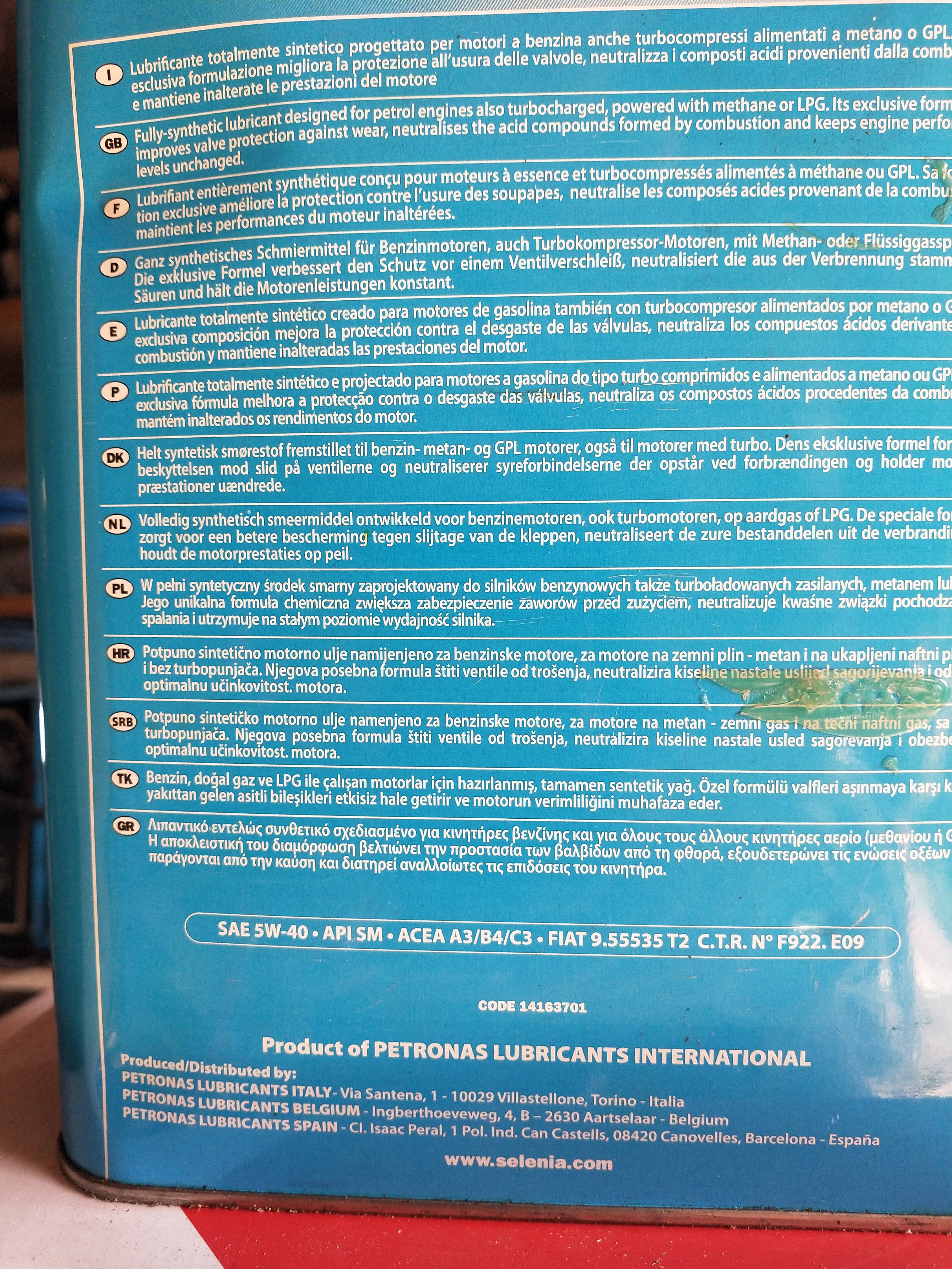

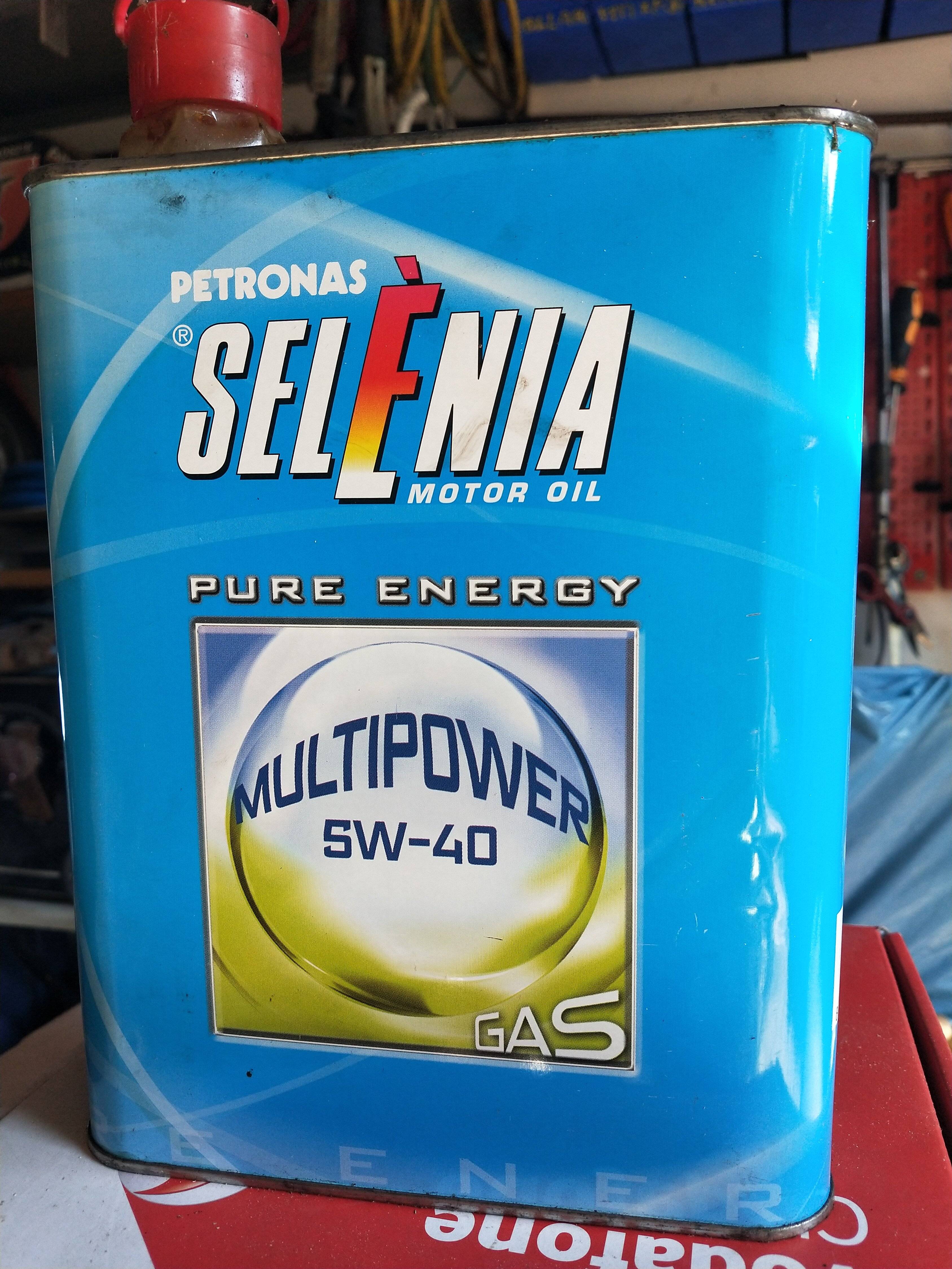

Per me la marca dell'olio conta poco. Ciò che conta è che deve rispondere alle specifiche fiat. Quello è l'unico dato importante
La casa consiglia questo, specifico GAS
    2.4 MB · Visualizzazioni: 92
