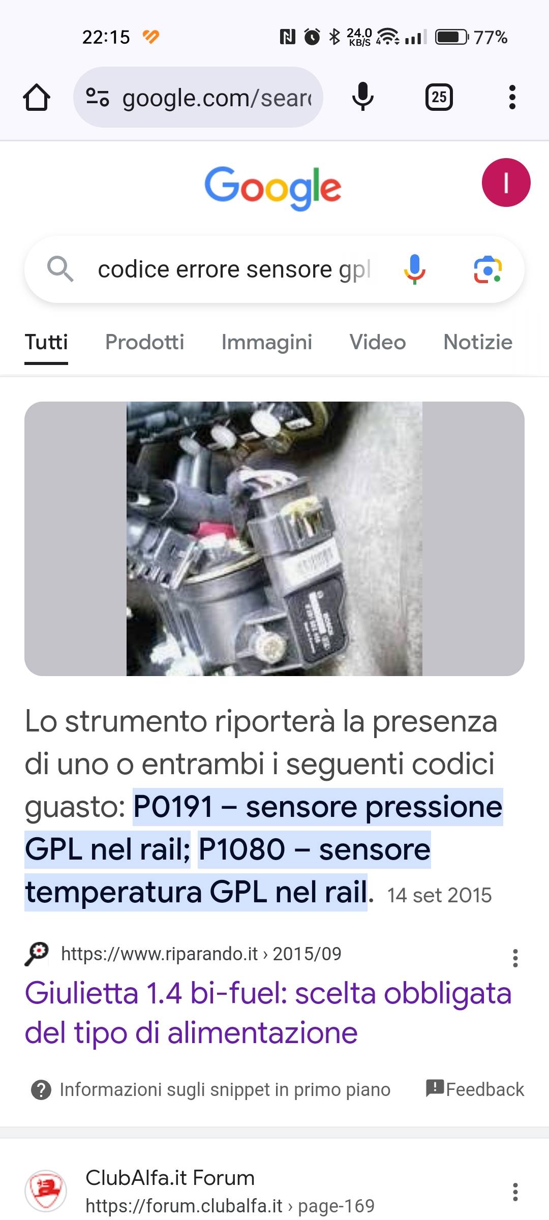

Ciao Tutti avaria motore P 1172,
Errore che riguarda gli iniettori GPL ,
Miscela grassa .
Premetto che l auto funziona Benissimo e non da seghettamenti , iniettori già cambiati questi hanno 20 K .
L avaria motore esce solo a GPL , a benzina va via, l auto va bene a GPL e non commuta a benzina.
Con l errore P1172 che riguarda gli iniettori , che sono nuovi , ........cosa devo pensare che devo mettere mano agli iniettori di nuovo ? O potrebbe essere il sensore pressione guasto ?
Se il sensore pressione e guasto ha i suoi codici errore , però potrei pensare che il mio sensore funziona, ma e starato, quindi legge male la pressione quindi da avaria motore, e il sistema non rileva sensore guasto perché è funzionante,
Ma legge la pressione in modo errato , dando avaria motore.
Da ODB resetto l errore ma dopo alcuni giorni l errore ritorna puntualmente,
Già cambiato filtri più lavaggio iniettori , più pulizia sensore pressione GPL ,
NULLA E CAMBIATO.
Qualcuno sa darmi qualche info grazie da subito.
Questi i codici errore sensore guasto .

A me la spia motore si accendeva quando il gpl era quasi finito, la macchina comunque andava bene, e anche a benzina andava bene. Nel mio caso ho sostituito il sensore di pressione e il riduttore di pressione. Ho risolto.

Hai fatto quella prova di cui avevamo parlato? (Vite riduttore)
