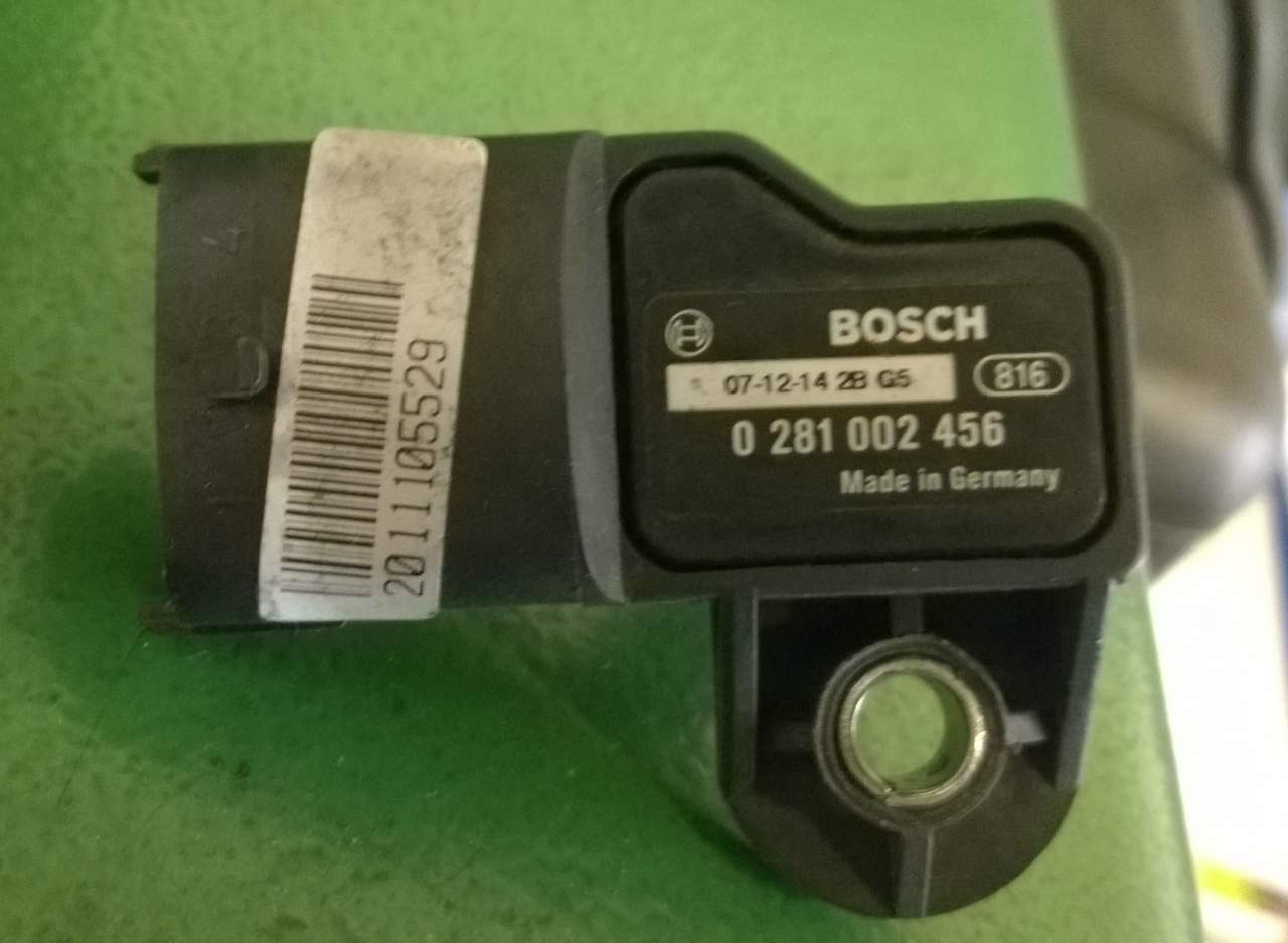

per come la vedo io è il problema che hanno tutte le GPL con il sensore di pressione.
E' uscita una campagna di richiamo in merito. Fai controllare all'officina Alfa Romeo, magari rientra anche il tuo telaio e ti possono fare l'intervento in garanzia
Leggi qui https://forum.clubalfa.it/richiami-...-2014-sensore-di-pressione-giulietta-gpl.html
Il sensore che devono cambiarti DEVE essere questo:
