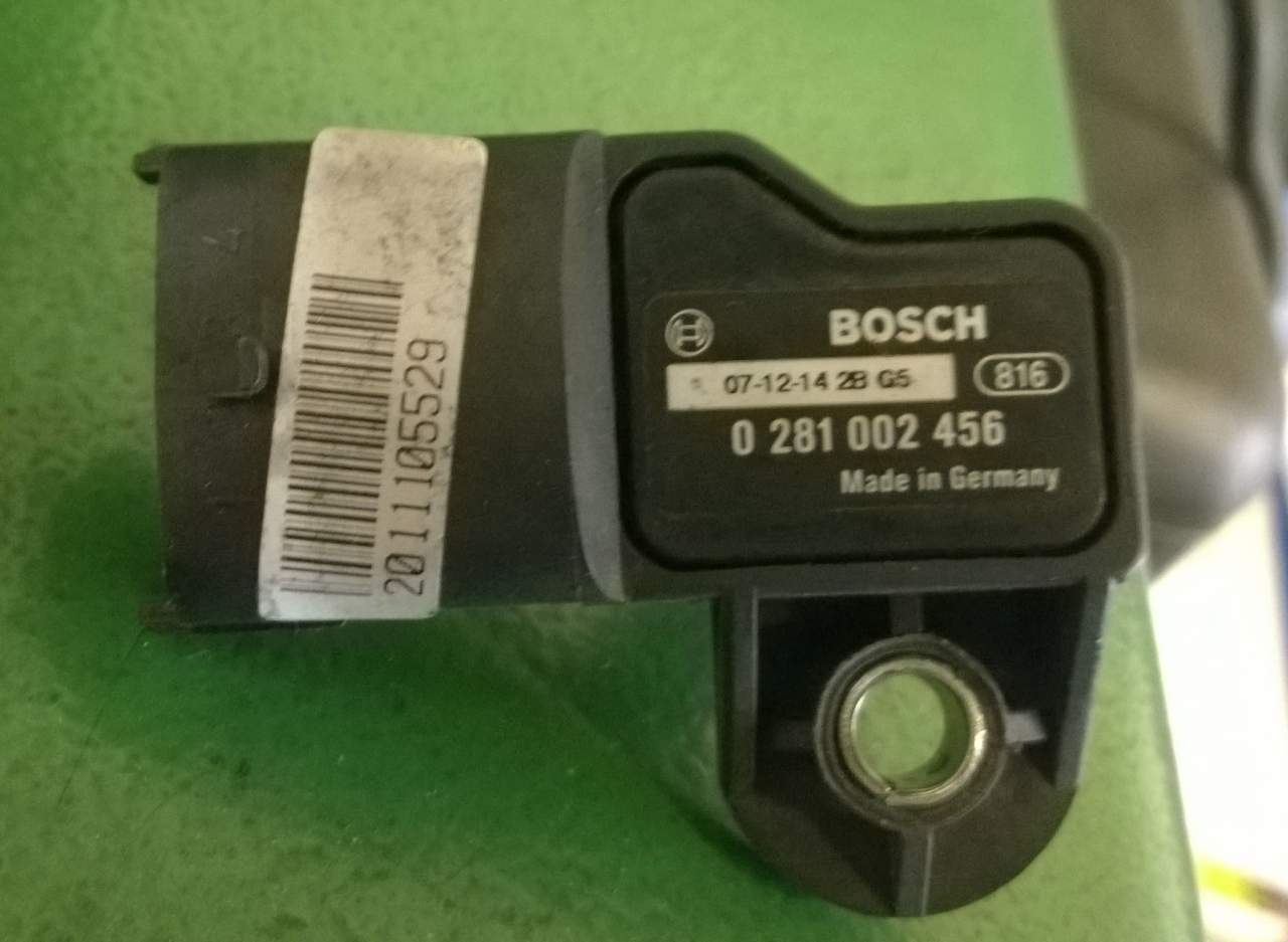

per come la vedo io è il problema che hanno tutte le GPL con il sensore di pressione.
E' uscita una campagna di richiamo in merito. Fai controllare all'officina Alfa Romeo, magari rientra anche il tuo telaio e ti possono fare l'intervento in garanzia
Leggi qui https://forum.clubalfa.it/richiami-...-2014-sensore-di-pressione-giulietta-gpl.html
Il sensore che devono cambiarti DEVE essere questo:
Visualizza allegato 115829
Scusa Legione ma io ho capito che il sensore "sostituente" è sempre un sensore marcato Landi...almeno quelli sostituiti con la campagna di richiamo o in garanzia.
Il sensore in foto, marcato Bosch, è quello che a detta di una officina Landi è funzionante e che Alfa 'dovrebbe' inserire ma a quanto ne so ancora non viene fatto.
C'è qualcuno che ha avuto in sostituzione un sensore Bosch?

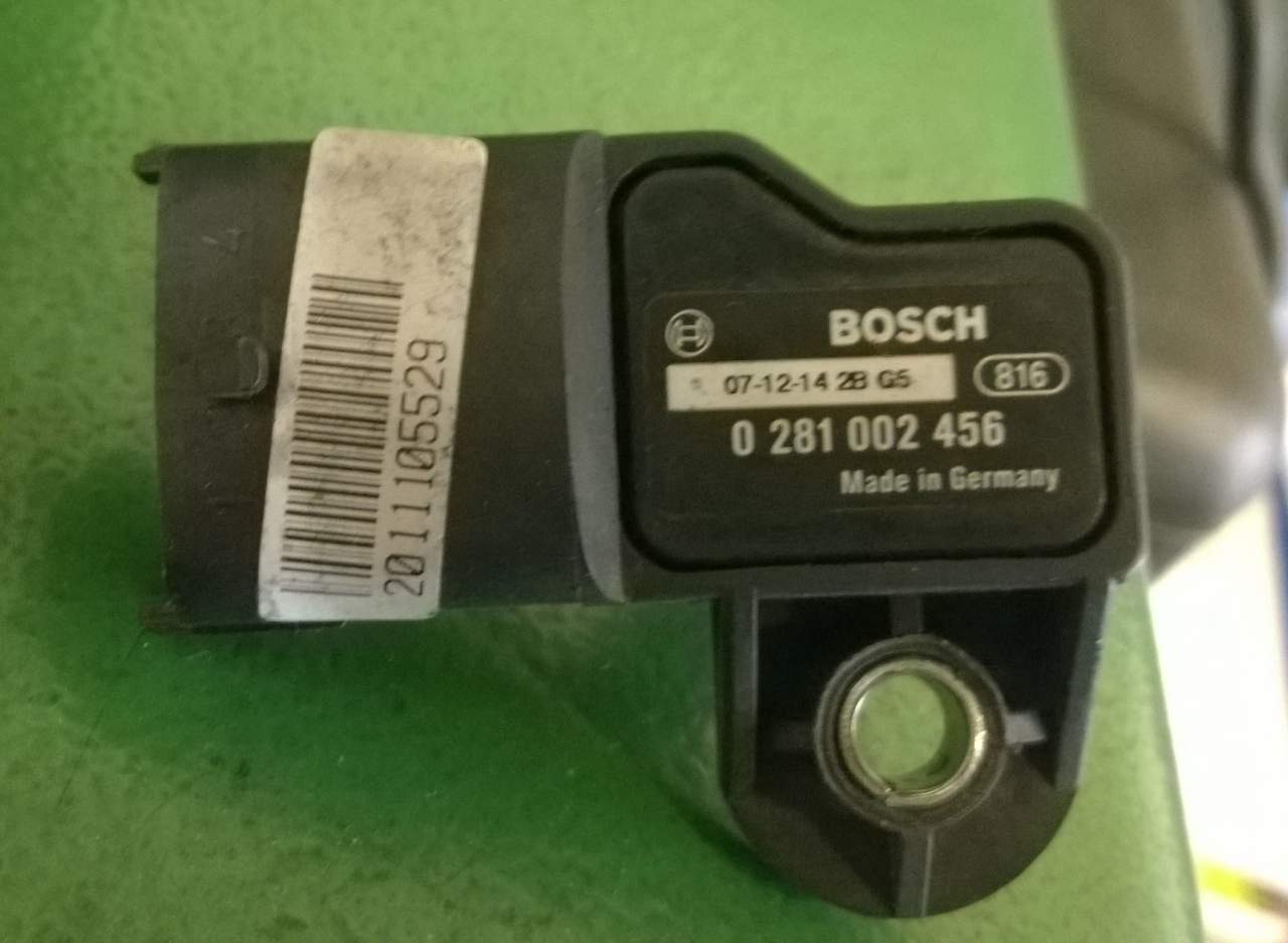

Re: giulietta 1.4 turbo 120cv gpl (Far controllare motore)
Mah, guarda, il mio post si basa su un esperienza fatta da un utente che si è recato da un officina LANDI.
Quello che dici è corretto ma davo per scontato che questo fosse il sensore che sia Alfa sia Landi utilizzano per la soluzione del problema. Se così non è allora non capisco il motivo di questa diversità di prodotti quando il produttore dell'impianto è sempre lo stesso
