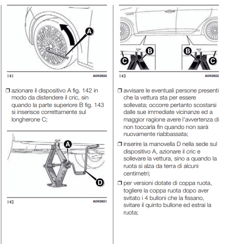

Approfitto per una domanda. Per sollevare la ruota anteriore dove mi suggerite di posizionare, meglio dove va posizionato, il crick dato che se sbagli si sfonda questo l'ho letto sul forum non so più dove. Così ci provo a dare un'occhiata. Ho i crick ( 4 ) e cavalletti di sicurezza (4) quindi vado sul sicuro. Grazie e buona giornata
Fai attenzione a non farti male , ci sono dei segni delle piccole frecce dove posizionare il kric.
Grazie mille Antonio le frecce non le ho viste ho sentito a mano che il bordo scende e risale penso il posto sia li appena riesco mi sdraio sotto e vedo bene ma è importante sapere che c'è una freccia. Toccando a mano, posso sbagliare, ma qualcosa il gommista ha piegato nulla di grave comunque.
Si sto attenta una volta alzata gli metto anche un paio di cavalletti di sicurezza. ( sono una patita dell'attrezzatura ho più che una officina invece che vestiti o borse compro attrezzi uno pure oggi credo ora non mi manca più nulla) :)
la mia non ha il crick essendo gpl non ha il ruotino ha il kit compressorino e liquido ovvero se buchi resti dove sei .Comunque credo il posto sia quello grazie mille dell'immagine .Appena smettono di far male gambe e mani. dato ho fatto un lavoraccio. tiro giù ruota e pinza freni e vediamo. Io resto dell'idea che è una boccola delle cuffie in gomma ma loro dicono di no.

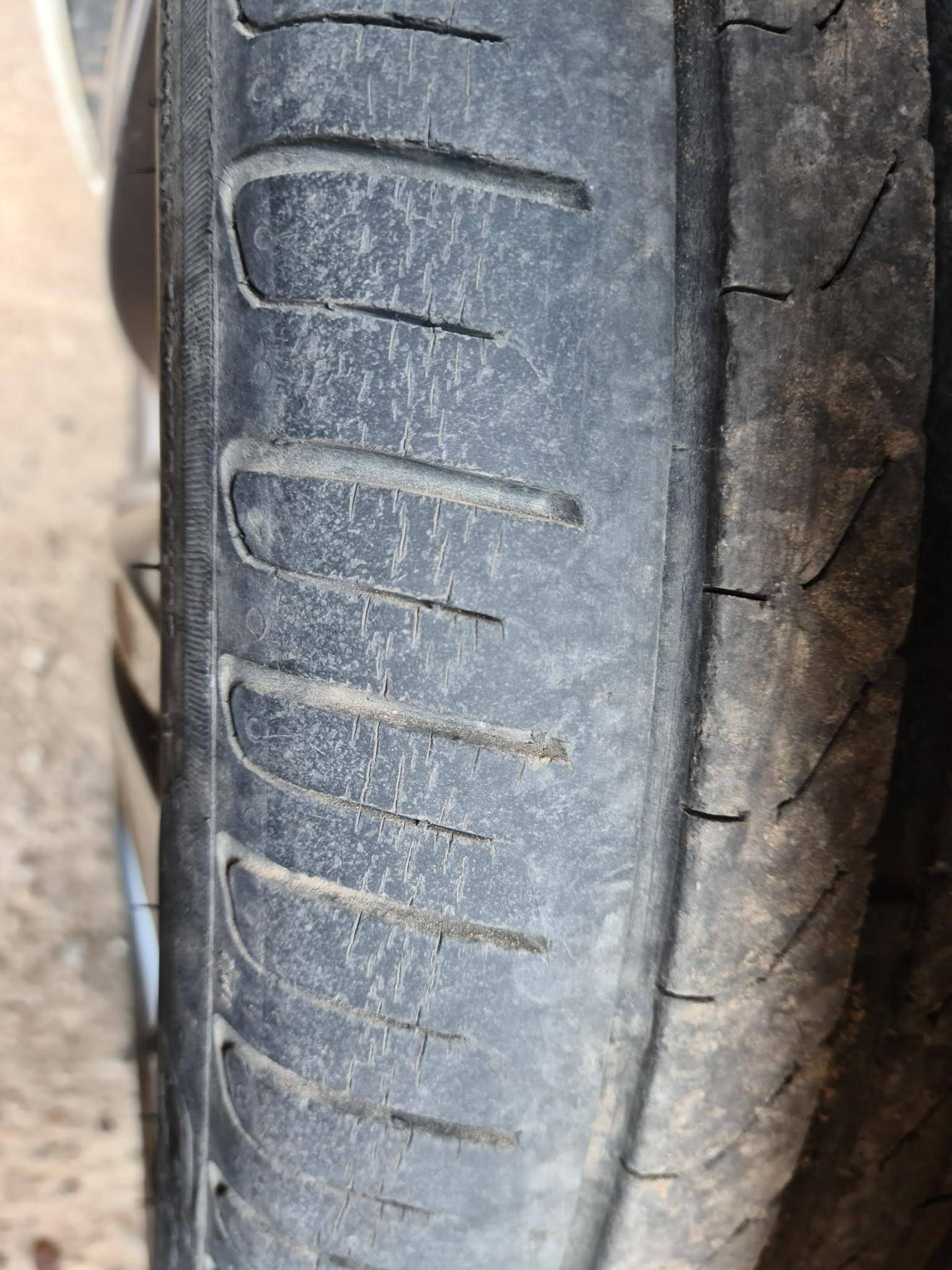

Buongiorno a tutti vi tengo informata su quel rumore che ora è diventato veramente forte. Ieri l'ho sollevata e mi ci sono infilata sotto ( ho messo i cavalletti per sicurezza ) ho controllato tutto ma non si vedono segni di sfregamento da nessuna parte. Ho smontato pinze e freni idem niente che possa fare sospettare arriva da li. Poi nel rimontare le gomme trovo una sorpresa sulla anteriore destra ( vi allego anche la foto ) è tutta tagliuzzata nel l'ultima parte del battistrada esterno, quindi li qualcosa non va che ci abbia preso?mi domando cosa lo provoca. E' l'unica così nessuna altra gomma presenta quei tagli. Ho cercato ovunque in rete ma non ho trovato nulla che potesse darmi una spiegazione dato che è consumata regolare ma tutta tagliuzzata e quello potrebbe essere un indizio del rumore che sento a saperlo interpretare dato è l'unica cosa differente che ho trovato. Volevo andare dal gommista ma se mi rivede ci manda sono andata la già troppe volte a chiedere opinioni anche se è una brava persona. Cambiare la gomma se non si sa cosa ha provocato quei tagli non servirebbe a nulla
Visto siete così gentili se mi date un parere vi ringrazio di cuore ...vi allego foto come meglio mi è riuscita spero si vedano i tagli

A me sembrano semplicemente delle crepe dovute alla vecchiaia delle gomme che si sono indurite. Di sicuro sono gomme con una tenuta di strada minima
