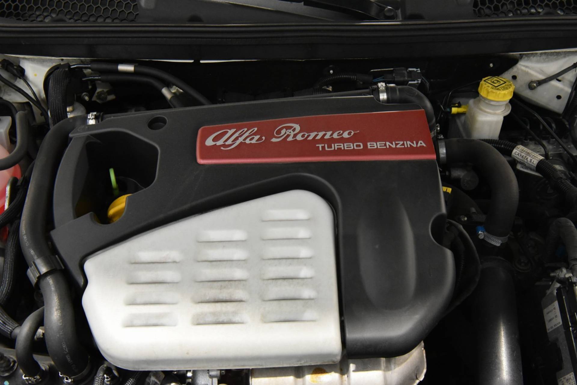

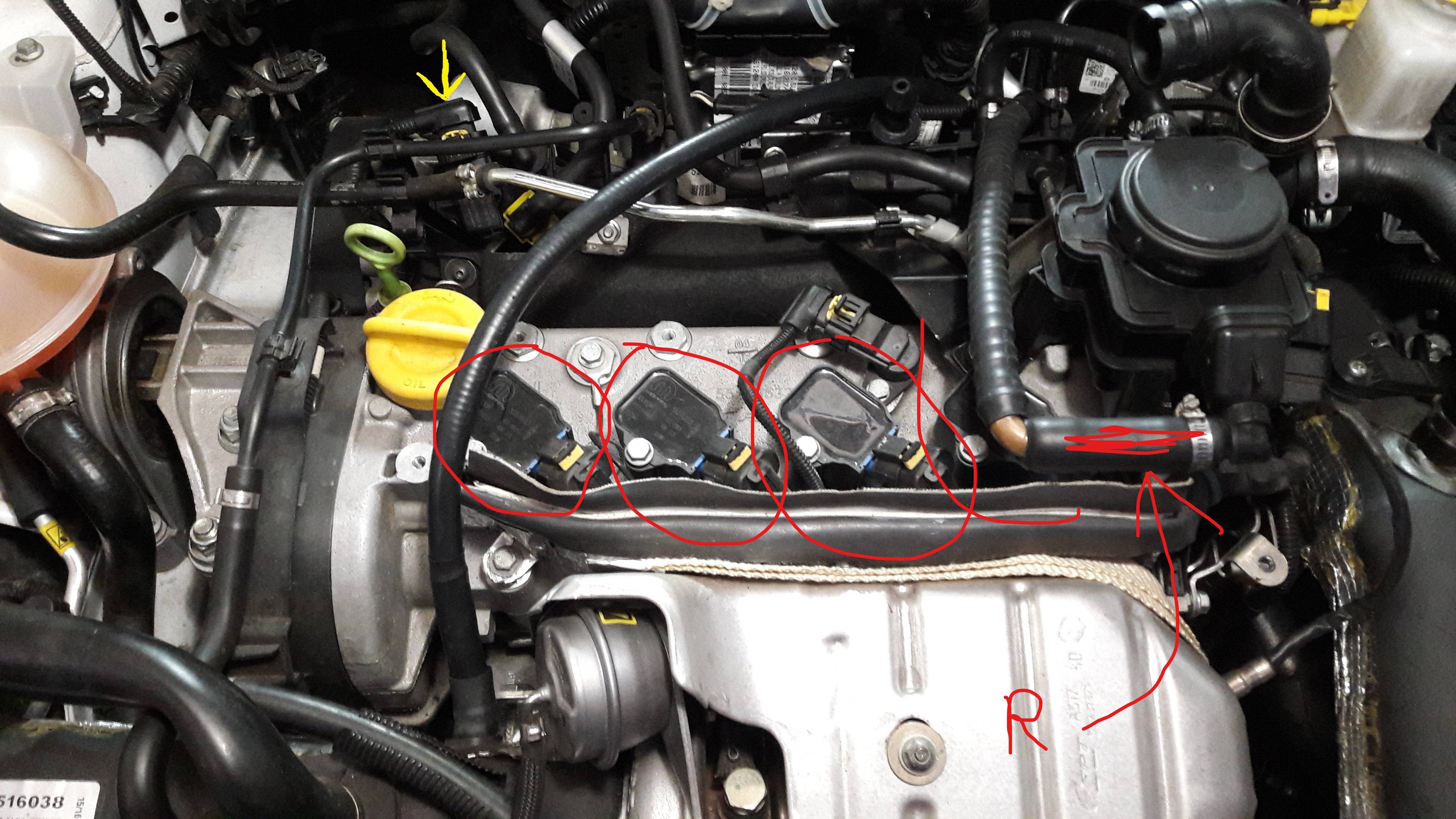

Le candele le trovi sganciando la paratia in plastica sopra la testa, ci sono delle bobine per ogni candela devi rimuovere il dato se non erro da 10, sfilare la pipetta e sotto trovi la candela, nel 4° cilindro devi svitare pure la fascettina che regge il tubo del recupero vapori, per estrarre la pipetta.
Non vergognarti, hai un ottima manualità, sistemi pure i trattori ;) anzi devi esser fiera, se poi non sai usare parte dell'attrezzatura non farti una colpa, mio fratello non è in grado di avvitare una lampadina e non ti dico il resto🤣🤣
Questioni di esigenze, tu acquisti gli attrezzi per lavoro loro le borse per uscire la sera, con una differenza la sera quando vai a riposare ti sentirai sicuramente stanca ma con tanta soddisfazione..
La paratia da estrarre semplicemente tirando verso l'alto
Questa lo trovata sul forum dove mostra il debimetro freccia gialla, i cerchi rossi sono le pipette da estrarre sotto trovi le candele
Spero di aver trovato l'immagine giusta, la freccia rossa e relativa al tubo del recupero vapori.
Ma grazieeeeee 😗 mi fa davvero piacere vedere cosa c'è sotto quel coperchio. Io ci ho messo una vite con dado e rondella tra la parte in plastica nera e quella sotto in alluminio vibrava e faceva un casino, perlomeno come dice mio padre i rumori li sento tutti solo io. Quella in foto non è gpl altrimenti a sinistra si vedeva il polmone. Quasi rischio dato oggi sono in smart working e vado a farci una foto

Per estrarre il connettore devi tirare la linguetta gialla verso di te, fai attenzione la plastica dei connettori con il calore tende a indurirsi, estrai con delicatezza.
Si la foto era solo illustrativa👍

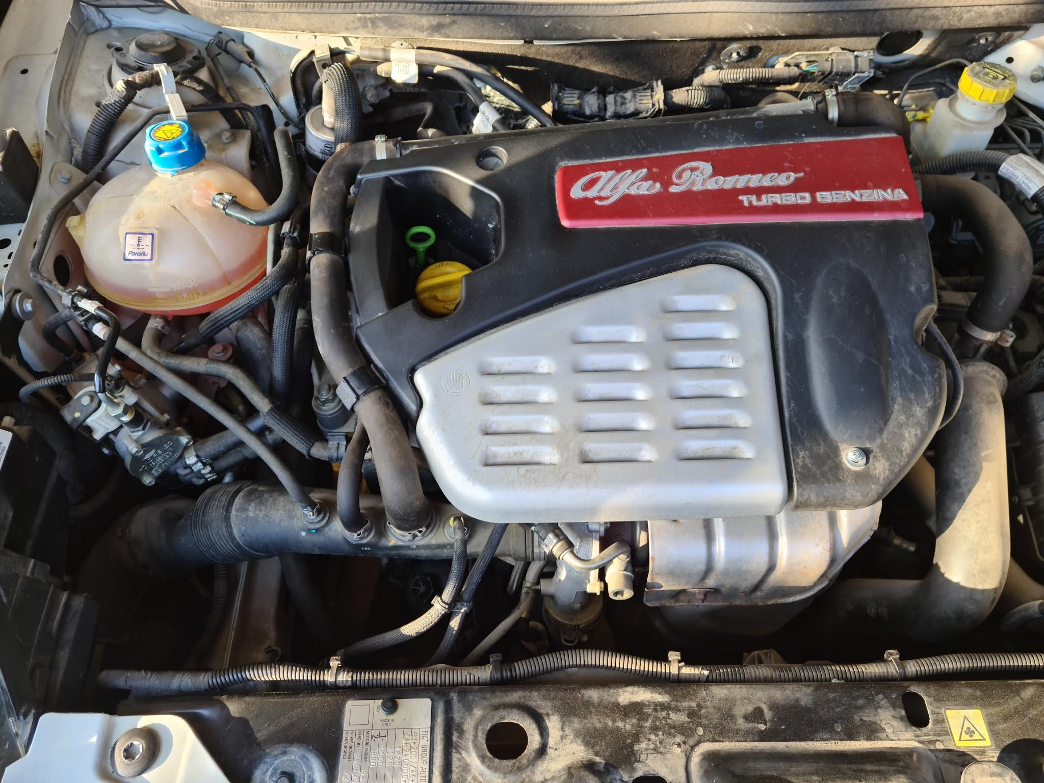

HO fatto la foto al motore della mia
    370.7 KB · Visualizzazioni: 165
Reazioni: Antonio156alfa
Teoricamente essendo un'officina grande e in zona conosciuta positivamente dovrebbe rispondere ma spero non ci sia bisogno. Se la rimettono come la levano problemi non ce ne sono. Devo confessare che da quando presi la patente e fino alla Toyota Celica molti lavori me li facevo io tipo freni, candele , olio ecc poi le auto si sono troppo complicate ed è subentrata tutta l'elettronica tanto che ieri cercavo dove erano le candele e manco le ho trovate. Ammetto, con un po di vergogna, che sono una patita dell'attrezzatura meccanica che magari nemmeno so usare. Credo che sono a livello di una officina per esempio ho 3 chiavi dinamometriche che nemmeno so usare :) il box scoppia di attrezzi fermi a prendere polvere.Garantito che se c'è un attrezzo lo ho pure lo stetoscopio tipo medico :) :) C'è chi compra vestiti e borsette io attrezzi. ve la faccio anche vedere ovviamente noterete sulla portiera posteriore una mia manovra di parcheggio dove dicevo ma si che passo.....su questo pc ho le foto oggi
