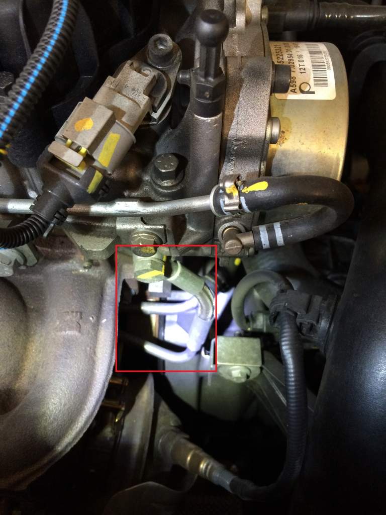

Con quel codice arriva un sacchetto con dentro tutto.
La parte è come quella in foto a pag.29

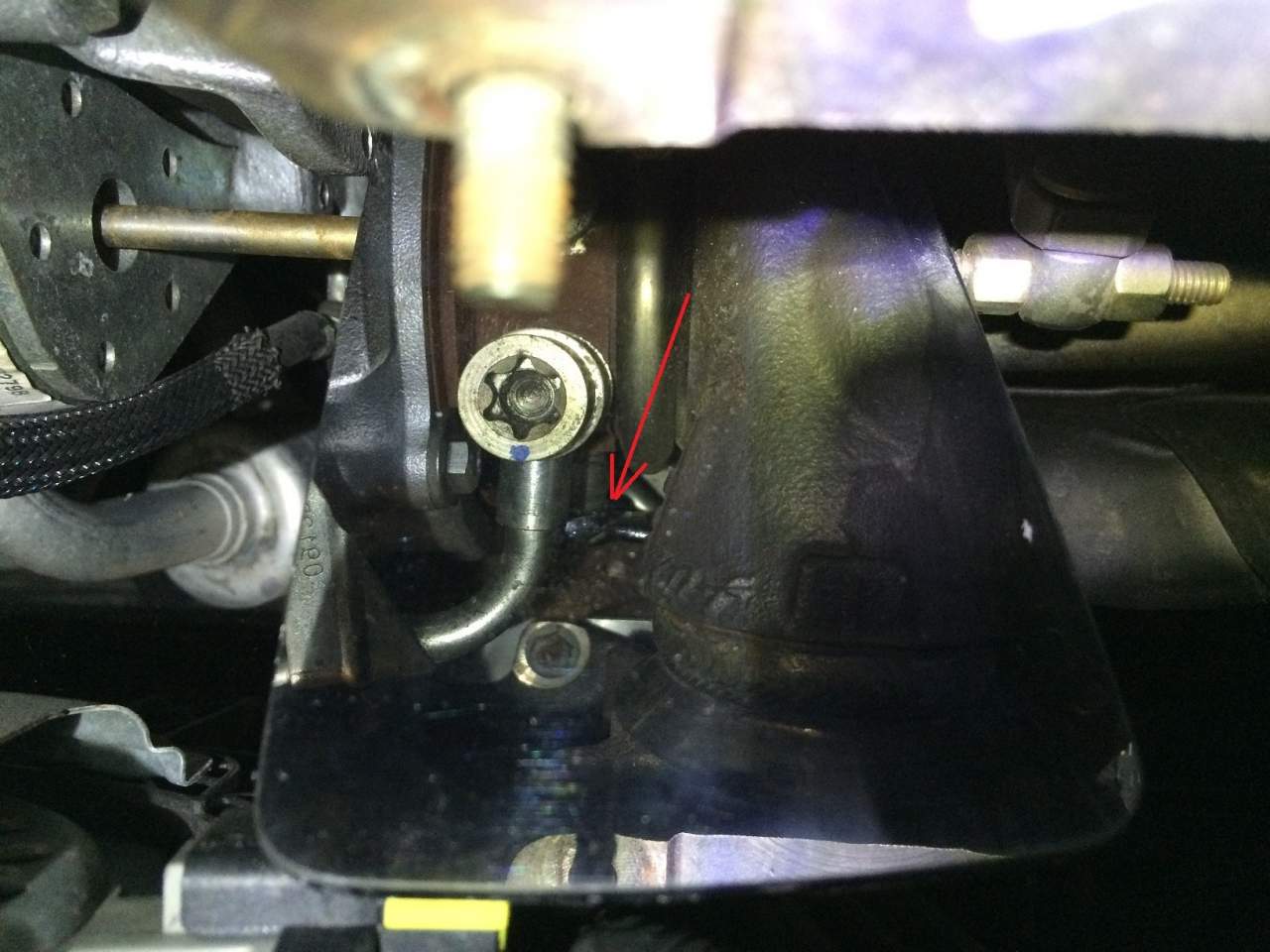

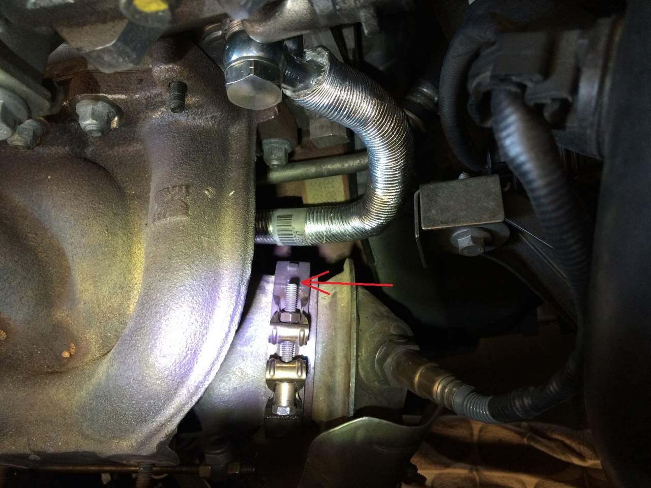

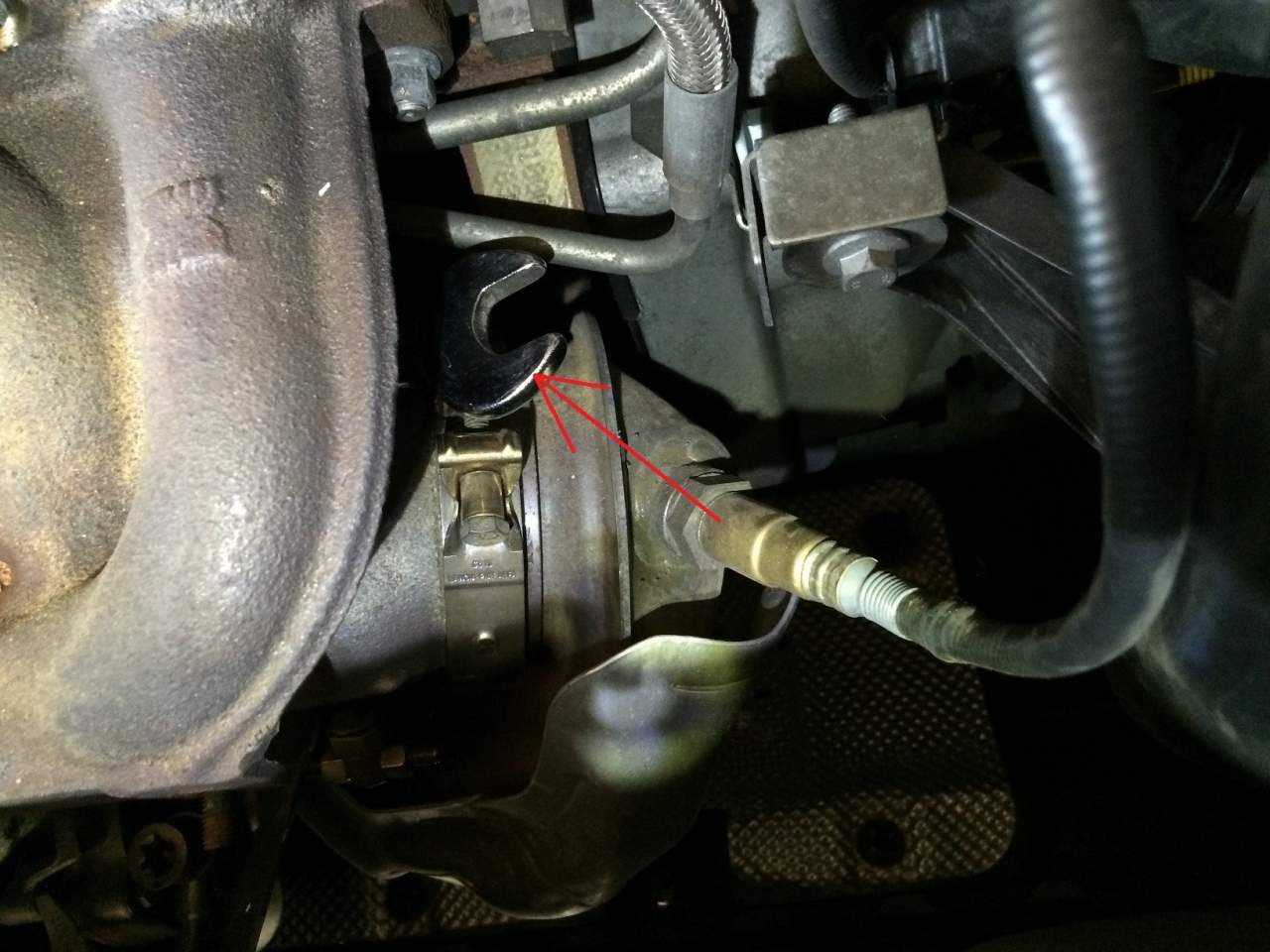

-Con l'aiuto di uno specchio e una chiave da 17 poligonale da un lato e fissa dall'altro ho svitato il dado lato tubina. L'ho infilata tra il motore e i collettori.Foto3.jpgFoto2.jpg

-Sempre grazie a Matt-Best91 accorciata vite fascetta turbina perché interferisce con il nuovo tubo. Foto4.jpg

scusate io vado su eper, controllo che cosa ho montato sulla mia macchina, ma quel tipo di tubo dove lo vedo, premetto che la mia ha fabbricazione 2013 (ottobre)
Re: Giulietta QV - Turbo danneggiato!!!
dovrebbe già avere il modificato la tua, è quello che si vede nella foto poco sopra con la guaina grigia attorno, dove fa vedere che la vite è lunga, se ha la guaina sei a posto!
