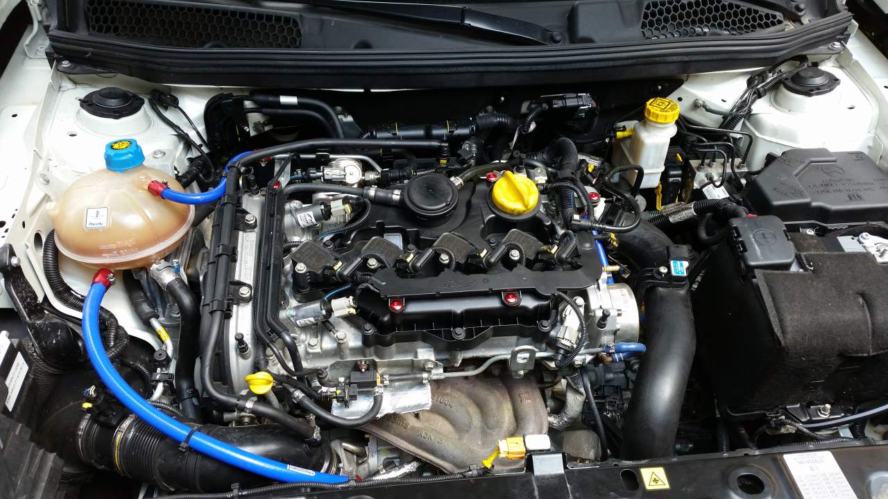

La verita é che sarebbe da isolare tutti i tubi che vanno alla turbina , Io ho isolato tutti i tubi sia quelli del acqua che quelli del olio se ingrandisci la foto si vede

Li c'è un forno quando spegni la macchina i liquidi non girano più e i collettori continuano a spararsi contro i loro 300 e passa gradi .. l'acqua bolle non ci hai mai fatto caso che se fai una tirata e non lasci raffreddare apri il cofano e ( a parte i collettori incandescenti ) senti l acqua venire su nella vaschetta dal.tubo di ritorno , con il calore che c'è li fa effetto gaiser
