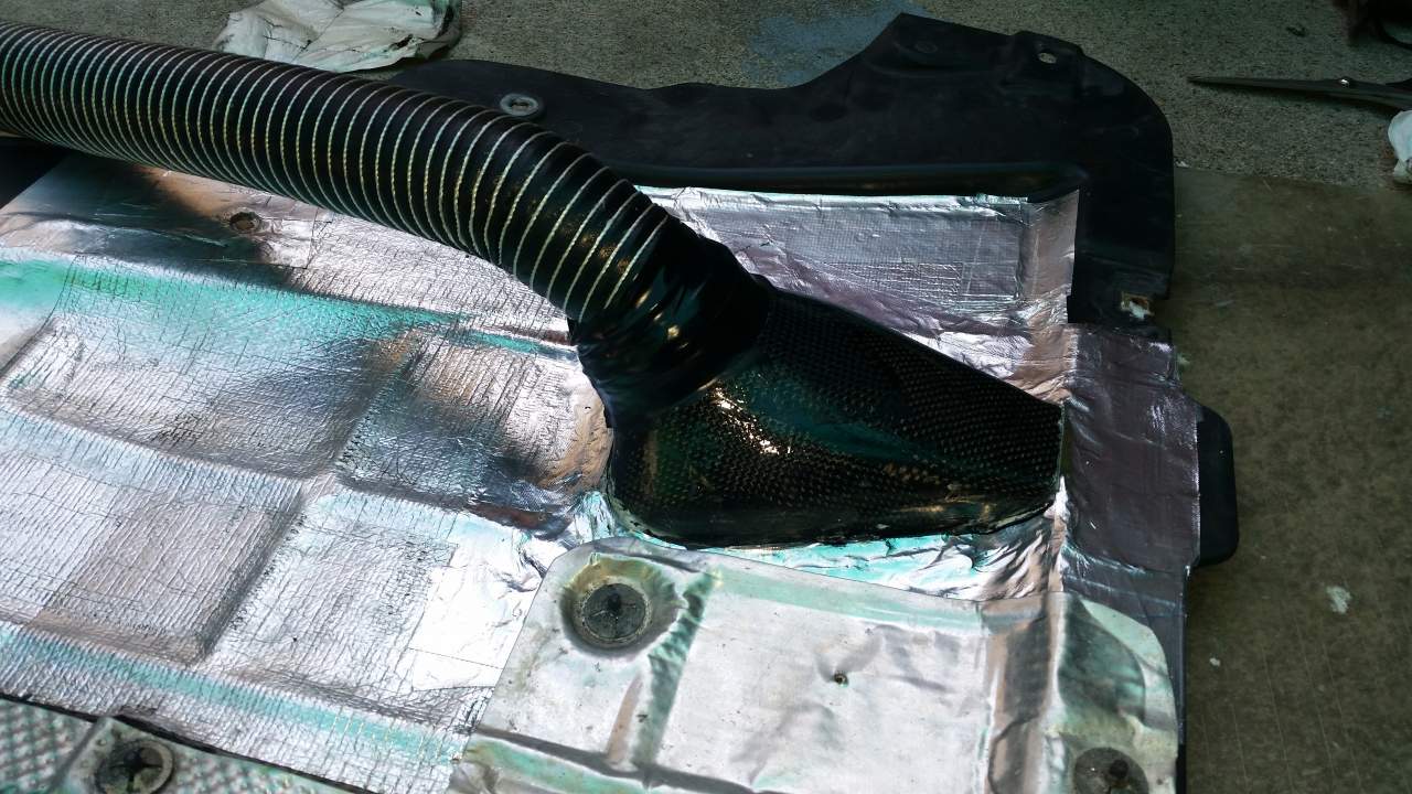

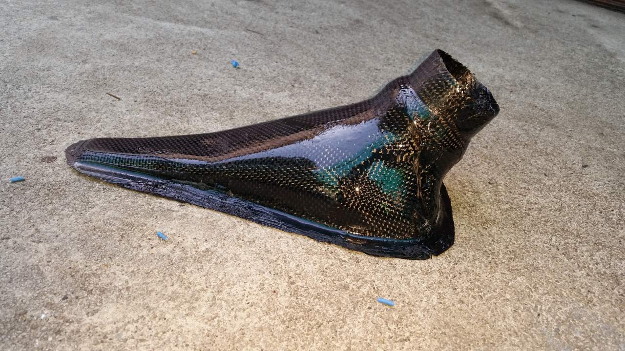

Tanto per diminuire ancora di più il rischio " sovratemperature " della zona tra collettori e turbo e sul maledetto tubo , ho realizzato una presa naca in carbonio così da convogliare del aria fresca li in mezzo .. uploadfromtaptalk1446247199058.jpguploadfromtaptalk1446247223505.jpg
Spero che tra coibentazione e questo di aver risolto al 100% il problema ;)
